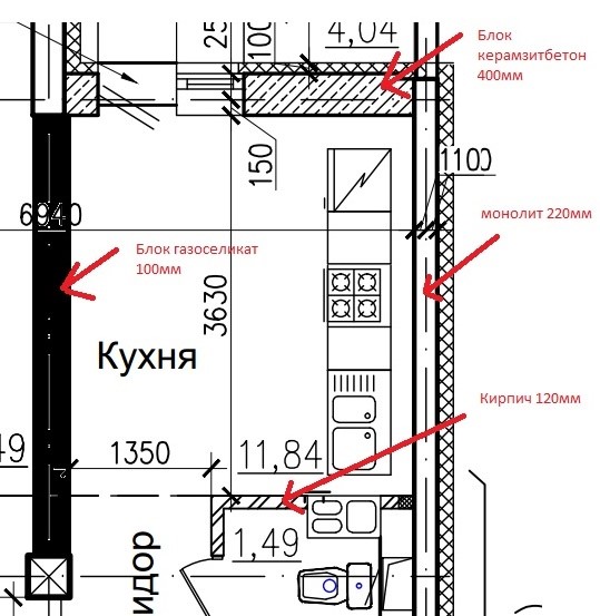

Postby taku18 » 14 Feb 2022, 22:08
День добрый, Форумчане.
Хочу сделать в спальне (бывшая кухня) дополнительную шумоизоляцию потолка, которая бы давала ощутимый прирост изоляции по воздушному и ударному шуму, также отлично работающую в диапазоне НЧ/СЧ/ВЧ.
При этом хотел бы уложится в толщину 7-7,5 см., максимум до 10 см.
Исходные данные такие:
- квартира в монолитном железобетонном каркасном доме,
- высота жилого этажа (от уровня пола до уровня пола вышележащего этажа) - 3,0 метра, высота потолков 2,72 - 2,74 метра, высота стяжки 0,04-0,06 метра, то есть толщина монолитного железобетонного перекрытия 0,20-0,22 метра,
- электрика еще не разведена, хотел бы ее развести по потолку;
- ниже чертеж комнаты с указанием толщины и материала стен:
Начитавшись в интернете и на форуме, насмотревшись видео предполагаю, что лучше всего будет сделать каркасную систему на виброподвесах, состоящую из следующих слоев:
1. демпфирующий;
2. звукопоглощающий;
3. звукоизолирующий.
Однако есть ряд нюансов, которые хотел бы прояснить.
1. Что лучше и эффективнее (толщина/прирост изоляции) использовать для демпфирующего слоя:
- одеяло из стекловолокна плотностью ~ 110-136 кг/м3 и толщиной 10-25 мм;
- минеральную/базальтовую вату плотностью ~ 110-125 кг/м3 и толщиной 20-30 мм;
- МДВП плотностью ~ 110-160 кг/м3 и толщиной 20-40 мм;
- или же лучше брать демпфирующие материалы другой плотности и другой толщины? Какой?
- стоит ли отказываться от демпфирующего слоя в сторону увеличения звукопоглощающего или звукоизолирующего слоев?
- как демпфирующие материалы лучше крепить к потолку (клей, гриб, вкладывание в каркас или что-то еще)?
- виброподвесы лучше напрямую крепить к потолку или же через вышеперечисленные материалы?
- электропроводку в гофре лучше сразу крепить к потолку или же через вышеперечисленные материалы?
2. Что лучше и эффективнее (толщина/прирост изоляции) использовать для звукопоглощающего слоя:
- минеральную/базальтовую вату плотностью ~ 45-60 кг/м3 и толщиной 20-30 мм;
- МДВП плотностью ~ 50-60 кг/м3 и толщиной 40 мм;
- или же лучше брать звукопоглощающие материалы другой плотности и другой толщины? Какой?
- стоит ли отказываться от звукопоглощающего слоя в сторону увеличения демпфирующего или звукоизолирующего слоев?
3. Что лучше и эффективнее (толщина/прирост изоляции) использовать для звукоизолирующего слоя:
- 2 слоя более толстые или же 3 слоя менее толстые (общая толщина одинакова)?
- нужно ли что-то (клей, герметик, мебрана и т.д.) подкладывать между слоями?
- сильно ли отличаются звукоизоляционные характеристики ГВЛ толщиной 8/10/12,5/15 мм?
- сильно ли отличаются звукоизоляционные характеристики ГКЛ толщиной 8/10/12,5/15 мм?
- какое сочетание в разнице толщин ГВЛ и ГКЛ наиболее эффективно?
- сильно ли увеличатся звукоизоляционные характеристики (особенно в НЧ) если вместо ГВЛ использовать заполненный кварцевым песком картон аналогичной толщины?
- даст ли эффект если между слоями ГВЛ/ГКЛ закрепить МДВП толщиной 4-12 мм и плотность 200-270 кг/м3?
- или же лучше брать звукоизолирующие материалы другой плотности и другой толщины? Какой?
Прошу вас подсказать наиболее эффективное, тонкое и бюджетное решение, если вообще для такой толщины межэтажного перекрытия оно может быть.
taku18
Joined: 06 Feb 2022, 13:10
Location: Минск, Беларусь
