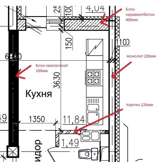

- ниже чертеж комнаты с указанием толщины и материала стен:
- план.jpg (74.13 KiB) Viewed 35682 times
