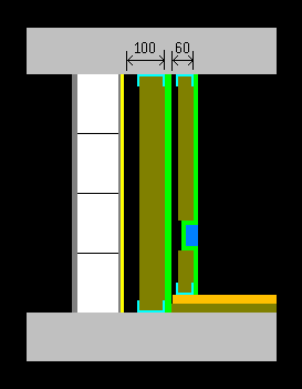

Свою половину газобетонной стены полностью демонтировал. Теперь настала пора планировать звукоизоляцию. Хотел узнать ваше мнение о трёхслойных перегородках (а именно, три массивных слоя). О их неэффективности, в пользу двухслойных перегородок, я ознакомлен. Но в моей ситуации, боюсь, иначе не получится сделать.
Имею следующие условия задачи:
* Будут возводиться только каркасные конструкции. "Сдвинуть" вместе половинки исходной стены уже точно не получится, так как демонтированные блоки пошли на свалку; образовалось очень много лома.
* Будет плавающая стяжка, сухая сборная, пусть и с увеличенным количеством слоёв ГВЛ, но, тем не менее, тяжёлую каркасную облицовку на неё поставить не получится.
* И в то же время хочется отвязать каркас от напольной плиты перекрытия, чтобы от нижних соседей не было сюрпризов. (У меня последний этаж)
* На стене будет электрика, однако дизайн-проекта ещё нет, и расположение электроточек не известно.
На основании этих условий, и появилась мысль о трёхслойной межквартирной перегородке. Её "пирог":
1. Оставшаяся 10 см газобетонная соседская половина стены, в которой заделаю все щели и на которую наклею халявные листы ГВЛ для герметичности и увеличения прочности стены.
2. Каркасная облицовка на относе 10 см на 75 мм профиле, три слоя ГВЛ/ГКЛ/Сапфир. Каркас будет стоять на плите перекрытия. Вата в каркасе 50 мм + 27 мм. Эта конструкция возьмёт на себя основную функцию звукоизоляции от боковой соседней квартиры.
3. Позже, когда в комнате появится плавающая стяжка и план электрики, то возведётся ещё одна каркасная облицовка, уже более лёгкая (обычная), на 50 мм профиле на относе 6 см с двумя слоями ГВЛ/ГКЛ со встроенными самодельными звукоизоляционными подрозетниками. Электрокабель будет проложен внутри каркаса. Вата в каркасе 50 мм.
Схематичный рисунок "пирога" всей перегородки. Вибродемпфирующие ленты под направляющие профили будут, но на рисунке их не отмечал. Синий прямоугольник во втором каркасе - подрозетник.
Скажите, Андрей, вторая каркасная облицовка даст дополнительную прибавку к звукоизоляции? Или вся конструкция неудачная?

Yury_K wrote:Скажите, Андрей, вторая каркасная облицовка даст дополнительную прибавку к звукоизоляции? Или вся конструкция неудачная?
Вполне приемлемое решение
