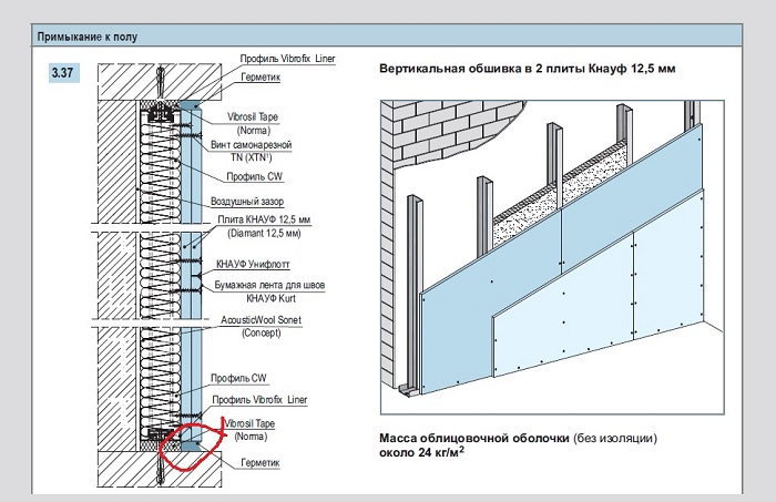

Вы абсолютно правильно рассуждаете.
Именно такие рекомендации по узлу сопряжения с полом облицовки или перегородки ГКЛ я всегда даю своим клиентам.
Отличие только в типе направляющего профиля, в моем варианте это звукоизоляционный профиль Vibrofix Liner.
Это правильно и недорого, но требует тщательности в производстве работ, чего строители, как правило, не придерживаются.

Вот предположительная схема узла крепления.
перегородка к стене и облицовка к перегородке.
Андрей.. жду Вашего одобрения 10 мм везде :oops: :roll: :roll: :roll:
При условии что буду стоять над ними..и подводить они будут листы чуть ближе как бы поверх квлекса

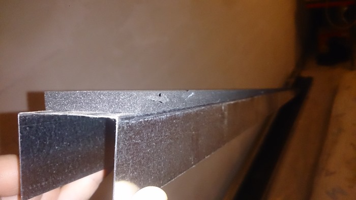

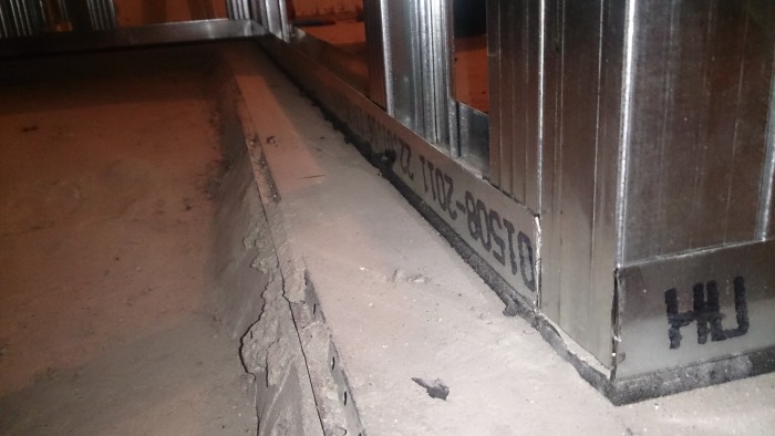

Сначала сделала фундамент под стены и прилегание к стенам из М300 с запасом +/- 5 7 см малоли куда захочется подвинуть..
Поклеили профили Kflex AD ST 10мм (очень приятный материал) режется не очень нужен хороший НОЖ!
Далее установили профили.

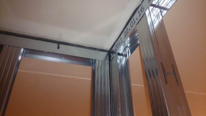

Столкнулись с проблемой крепления к потолку. Использовали анкера . Но как назло так как плита пустотелая везде попали в пустоты... так что крепеж будем менять на бабочки.
к полу крепили обычными дюбелями.
Вот что получилось
угол потолок.JPG (49.49 KiB) Viewed 13741 times
Сейчас все закрепили.
Возник некий вопрос.. пока конечно не нашит гипс и не прогерметизировано все, НО профиль все равно имеет ход по прокладке небольшой тоесть стена двигается чуть чуть. я думал ход будет меньше.

Это хорошо, что профили имеют небольшой "ход", значит передача звука с перекрытий на каркас будет минимальной.
После обшивки каркаса листами гипсокартона и обвязки всех конструкций никакой видимой подвижности уже не будет из-за высокой массы.
