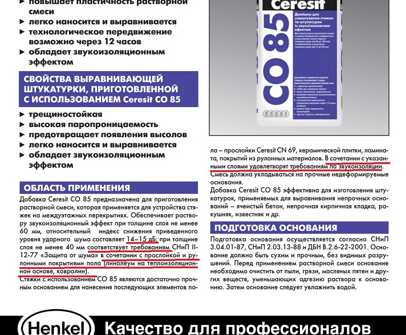

Серж, опять вас разочарую
Производитель действительно серьёзный и маркетинг основательный, но надо читать описания очень внимательно.
Там есть недосказанности и неполная правда, если можно так сказать, но есть и явная подмена понятий.
Как и многие другие вы выхватили только ключевые слова: смесь, добавка к стяжке, звукоизоляционный эффект, 14-15 дБ и т.п.
На самом деле, ни сама смесь для стяжки ни, тем более, добавка к этой смеси никак не влияют на улучшение звукоизоляционных свойств пола.
Испытания в лаборатории проводились не для стяжки, а для системы:
-перекрытие,
-стяжка,
-упругий финишный слой (линолеум на теплоизоляционной основе и ковролин).
В такой системе действительно наблюдается увеличение звукоизоляции ударного шума за счет потерь на местное смятие и деформацию ковролина или линолеума на подоснове.
И характеристики дополнительной звукоизоляции ударного шума отдельно для ковролина или линолеума на подоснове действительно имеют значения 14-19 дБ.
Явная неправда заключается в фразе: "Добавка... обеспечивает раствору звукоизоляционный эффект..."
Правильно было бы написать так: "Стяжка с добавкой... в сочетании с финишным покрытием на основе ковролина или линолеума на подоснове обеспечивает конструкции пола звукоизоляционный эффект..."
Если у вас есть сомнения, запросите у продавца протокол акустических испытаний...
