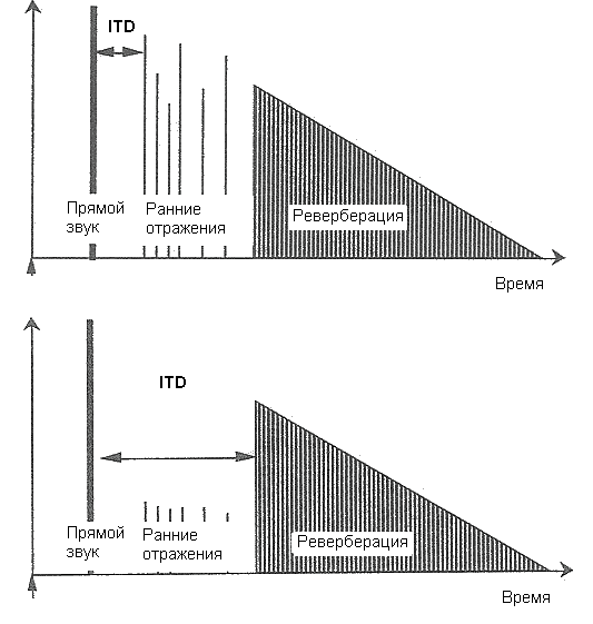

Postby Андрей Смирнов » 29 Sep 2013, 14:13
По-моему вы читаете мои ответы, но не пытаетесь понять смысл написанного.
Правильная ориентация - продольная, но в реальной квартире иногда это невозможно и появляются поперечные, диагональные и даже несимметричные сетапы.
Если этого избежать нельзя, то надо хотя бы минимизировать недостатки неудачных конфигураций.
Наиболее естественное звучание получается при определенной структуре отражений звука в комнате. Отражения от стен, пола и потолка должны приходить к слушателю в определенной последовательности. А между прямым звуком и отражениями, отвечающими за реверберацию, должен находиться явно выраженный временной промежуток, так называемый ITD (initial time delay gap). Это достигается корректировкой структуры ранних отражений (заметьте, что мы в данный момент вообще не упоминаем SPL).
Цель всего этого добиться естественности звучания и воспроизведения звука максимально приближенного к оригиналу.
Добиться такой структуры при поперечной ориентации очень сложно или даже невозможно, поэтому в международных нормативах поперечная ориентация даже не рассматривается в качестве рекомендуемой. Такой подход является компромиссным.

Postby ultrasilent » 30 Sep 2013, 08:37
Андрей Смирнов wrote:1. По-моему вы читаете мои ответы, но не пытаетесь понять смысл написанного.
2. Если этого избежать нельзя, то надо хотя бы минимизировать недостатки неудачных конфигураций.
3. Наиболее естественное звучание получается при определенной структуре отражений звука в комнате.
1. я отлично вас понял, просто я хотел узнать причину а не тупо следовать рекомендациям нормативов, т.к. у меня в комнате есть определённые особенности которые нормативы не могут учесть...
2. как можно минимизировать недостатки поперeчной ориентации? теми же способами как и при обычной акустической обработке?
можно ли както определить уровень проблем поперечной ориентации (даже не знаю как грамотно спросить то...)? ну например "звукоизолированная поперечная ориентация примерно соответствует голым стенам продольной ориентации по параметран акустики"...
ну вы понимаете к чему я клоню. не выбрав изначально один из вариантов ориентации нет вoзможности двигаться дальше...
3. теперь ситуация несколько прояснилась, но если вернуться к моей комнате, то как поступать в моём случае?
сделать замеры при обоих вариантах ориентации и смотреть что можно с этим поделать?
