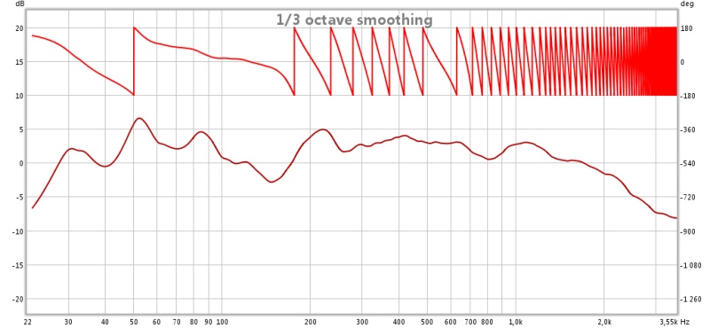

Postby Dr.Sound » 24 Jan 2013, 15:17
Андрей, добрый день.
Я уже, как-то задавал вопрос по трактовке графика ФЧХ... Таки решил прояснить для себя этот момент :D.
Разъясните, пожалуйста, суть анализа ФЧХ, например, на примере приведённого мной графика или, если, возможно, приведите сами примеры графиков с удовлетворительной и неудовлетворительной ФЧХ, само собой, с Вашими комментариями.
С уважением.
пример фчх.jpg (73.09 KiB) Viewed 40029 times

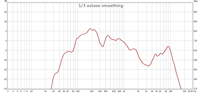

Re: Акустические измерения в комнате прослушивания
Postby Dr.Sound » 23 May 2013, 16:04
Проясните, пожалуйста, ситуацию с трактовкой акустических измерений в музыкальной комнате.
Например, в некоем участке НЧ/НСЧ частотного диапазона на графике АЧХ имеет место подъём, однако, в этой же области на графике RT60 - "корыто"? То есть, высокая амплитуда при низких значениях RT60.
Получается, что, с одной стороны нужно наращивать поглощение, а с другой - уменьшать его... :?:
С уважением.
Postby Андрей Смирнов » 23 May 2013, 18:41
Без контекста сложно что-либо оценивать. Кроме того, борьба с нежелательными пиками может вестись не только с помощью поглощения. К тому же совсем не очевидно, что имеющий место подъем АЧХ такой уж вредный :)

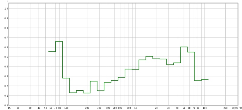

Postby Dr.Sound » 24 May 2013, 08:49
Андрей, Вы, как всегда, правы.
На самом деле, имеются и другие акустические проблемы, в основном, связанные с чрезмерным звукопоглощением, причём, как ни странно - именно низкочастотным и НСЧ... Ниже 90 Гц. имеет место резкий спад АЧХ к 40 Гц. (нижняя граница, воспроизводимого АС частотного диапазона, заявленная в паспорте) - 15 дБ.
RT60 в частотном диапазоне от 100 до 1000 Гц. - ниже значения 0,4 сек.
Просто, имеющий место подъём АЧХ на участке частотного диапазона примерно от 150 до 300 Гц., самый наглядный и он, действительно, как Вы говорите, не такой уж и вредный" +7 +8 дБ. без сглаживания или +5 +6 дБ. с 1/3-октавным сглаживанием :D. А вот значения RT60 - всего-то 0,12 - 0,15 секунды :?:.
Я думаю, если разобраться именно с этим вопросом, то остальные прояснятся сами собой...
По поводу иных способов борьбы с пиками. АС выставлены, точка прослушивания оптимизирована.
Что скажете?
С уважением.
Postby Андрей Смирнов » 24 May 2013, 11:09
1. трудно судить не зная исходного состояния комнаты и не представляя объема проведенных акустических мероприятий.
2. наличие акустических проблем в комнате это субъективное мнение или результат измерений?
3. что это за АС с нижней рабочей частотой 15 Гц? Таких АС просто не бывает.
4. "RT60 в частотном диапазоне от 100 до 1000 Гц. ниже значения 0,4 сек" это вполне нормально для жилых комнат 12-20 кв.м, но 0,12 - 0,15 сек это уже "чрезмерная глухота". Как вам удалось так задавить комнату?
5. по поводу пиков ничего сказать не могу, т.к. не вижу их :)
Postby Dr.Sound » 24 May 2013, 12:41
1. Состояние комнаты: на двух стенах тяжёлые гибкие облицовки, две пары НЧКП, настроенных на разные частоты и текущие эксперименты с модульным акустическим потолком. В общем, что и откуда понимаю, но вопрос заключается именно в "вилке" графика АЧХ и соответствующих им значений RT60.
2. Наличие акустических проблем в комнате подтверждают результаты измерений, сделанных после формирования субъективного впечатления :D .
3. Ну, вообще-то, я написал, что АС имеет нижнюю рабочую частоту 40 Гц. (а не 15...), а вот спад АЧХ к этой частоте составляет -15дБ. :D.
4. "Как вам удалось так задавить комнату?" - что касается СЧ/ВЧ диапазонов - это промежуточный результат эксперимента с глубоким модульным акустическим потолком, по количеству, типа "много - достаточно - мало" и по качеству "Ecophon/Danolin/Heradesign/ГКЛ" на уровне субъективного восприятия и его корреляции с результатами акустических измерений.
А вот крутой спад АЧХ ниже 90 Гц. - это, очевидно, уже к количеству панельных поглотителей... А говорят много бас-ловушек не бывает :D.
Postby Андрей Смирнов » 24 May 2013, 15:40
С рабочим диапазоном (15 Гц / 15 дБ) протупил, извините, невнимательно прочитал :)
Если предположить, что измерения проведены корректно, то график RT60 показывает, что в комнате должны отсутствовать "на двух стенах тяжёлые гибкие облицовки, две пары НЧКП", т.к. 0,6-0,7 сек в диапазоне 60-90 Гц это слишком много.
Откуда такие высокие значения RT60 на ВЧ также непонятно.
Вообще, судя по графику, в комнате нет никаких поглощающих материалов, кроме перфорированного гипса на большом относе (250-400 мм) от стены или потолка.
Из результатов измерений вы делаете неправильные выводы. Например саркастическая фраза "А вот крутой спад АЧХ ниже 90 Гц. - это, очевидно, уже к количеству панельных поглотителей... А говорят много бас-ловушек не бывает..."
Если бы в комнате было бы очень большое количество НЧ-поглотителей, то график RT60 имел бы очень низкие значения в низкочастотном диапазоне, а мы наблюдаем обратную картину.
Спад АЧХ на НЧ вполне адекватен рабочему диапазону ваших АС Epos M22 (40-22000 Гц).
Возможно измерения были некорректными, тогда предмета обсуждения нет. Надо перепроверять.
Postby Dr.Sound » 24 May 2013, 17:00
Андрей, спасибо за разъяснения.
"Вообще, судя по графику, в комнате нет никаких поглощающих материалов, кроме перфорированного гипса на большом относе (250-400 мм) от стены или потолка" - точно, на относе 400 мм. и не только "перфорированного гипса" :D.
"Спад АЧХ на НЧ вполне адекватен рабочему диапазону ваших АС Epos M22 (40-22000 Гц)." - странно, до монтажа НЧКП и потолка (но с гибкими облицовками) в данном частотном диапазоне всё вписывалось в + 6 +7 дБ...
"Возможно измерения были некорректными..." - пошёл перепроверять. Думаю, дело таки в этом - только что переустановил REW...
С уважением.

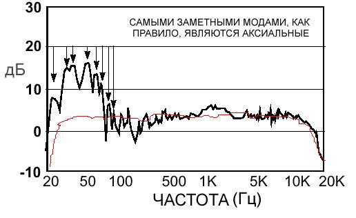

Конечно же надо читать так: "На основании кривой spl можно сделать выводы только о ней самой, т.е. только о частотной характеристике системы АС-комната". Это я клацал на айпаде и проморгал ...:)
Измерения проводятся с помощью свип-сигнала 20-20000 Гц. В программе есть несколько установок по "времени движения" свипа. Обычно временной интервал измерений занимает несколько секунд.
Никакие "вредные" или "полезные" отражения никак не выравнивают кривую SPL. Исказить линейность характеристики SPL могут только комнатные моды.
АЧХ АС в комнате.JPG (27.23 KiB) Viewed 39239 times
На иллюстрации красная линия соответствует АЧХ громкоговорителя, измеренной в безэховой камере. Черная кривая - тот же громкоговоритель, только установленный в обычной комнате.
Фраза "оригинал мы можем слушать только в безэхе" не соответствует действительности. В безэховой камере звук бьудет очень сильно отличаться от оригинала из-за крайне низкого значения времени реверберации. В таких условиях звук становится безжизненным и "ватным", а окончания музыкальных фраз даже могут "обрываться" и не восприниматься слухом, если в них много высокочастотных составляющих.
Речь шла о другом. Если звуковоспроизводящая система высокого качества и соответственно с высоким разрешением, то электронная эквализация вредит натуральности звучания. Но по-настоящему правильно подобранных и сбалансированных систем с высоким разрешением не так уж и много. На большинстве сетапов недостаточный и маскирующий микродинамику уровень разрешения иногда позволяет сделать слушателю вывод о том, что электронное вмешательство в источник оказывает положительное влияние.
Фраза "разработчики Одиссея обешают не коррекцию кривой SPL, а прямое воздействие на IR" вообще не имеет смысла. IR не имеет отношения к звуку источника. Это характеристика помещения, т.е. результаты измерений. Как можно воздействовать на результаты измерений. Не стоит путать килограммы и километры.
Надо понимать суть проблемы, а она заключается в следующем.
Влияние комнатных мод приводит к тому, что на некоторых частотах (ниже 300 Гц) время реверберации значительно больше среднего значения. В этом случае на графике SPL появляется пик. С другой стороны, если некоторые моды разделены друг от друга интервалом более 20 Гц, то на кривой SPL появляется провал.
Причиной этих нежелательных эффектов являются пропорции линейных размеров комнаты. Заметьте, что характеристика АС не имеют к этому никакого отношения.
Что можно сделать, чтобы улучшить ситуацию? Вариантов собственно только два.
1. акустически обрабатывать комнату: менять, если возможно, размеры помещения, если невозможно, то применять НЧ-поглотители, настроенные на проблемные частоты. При этом никакого вмешательства в исходный сигнал не происходит.
2. менять настройки звуковоспроизводящего тракта: на частотах, соответствующих пикам уменьшать усиление, на частотах, соответствующих провалам увеличивать усиление. Таким образом можно "подправить" кривую SPL практически до линейного состояния. Но при этом происходит не только амплитудно-чатсотная коррекция, но также изменяется фазочастотная характеристика тракта. А это уже наносит непоправимый вред звуковой сцене. Которая собственно и формируется с помощью определенного соотношения амплитудных и фазовых составляющих правого и левого каналов.

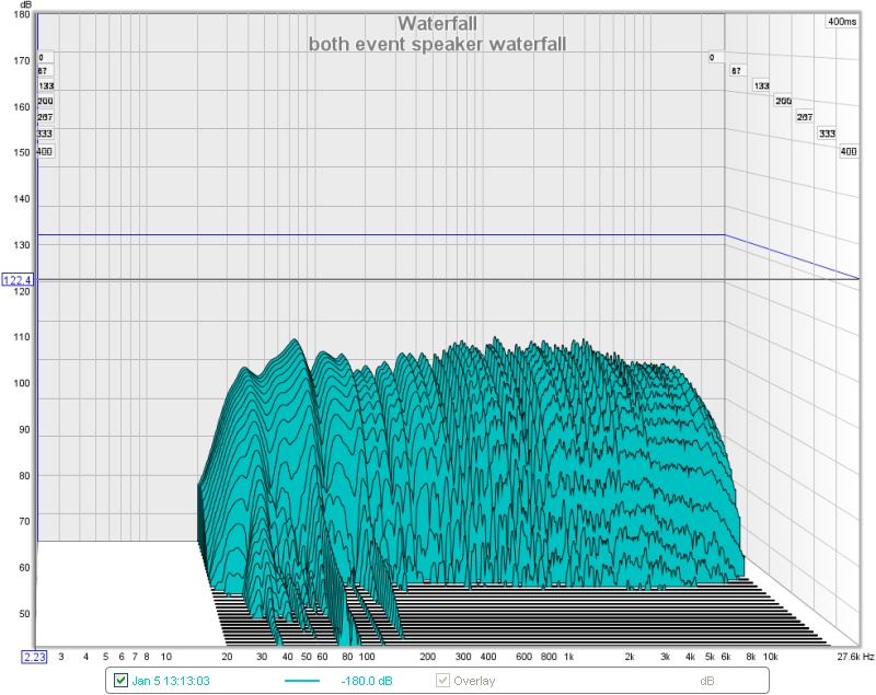

Комнатные моды действительно увеличивают время реверберации на НЧ. В общем случае под реверберацией понимается скорость затухания звуковой энергии. На разных частотах это затухание происходит неравномерно. Но если на СЧ/ВЧ время реверберации определяется в основном многократными переотражениями звуковых волн в помещении, то на НЧ время реверберации зависит еще и от распределения комнатных мод по частотной шкале. На модальных частотах образуются т.н. стоячие волны.
Определить моды с помощью графика SPL, как я уже говорил, практически невозможно, т.к. этот график отображает "установившийся" процесс. Расположение пиков на графике SPL очень редко соответствует частотам комнатных мод, т.к. близкорасположенные по частоте моды взаимодействуют друг с другом и в результате возникает так называемая суперпозиция (взаимное наложение) стоячих волн. При этом на графике SPL появляются пики, которые совершенно не соответствуют расчетным значениям частот комнатных мод.
Моды можно выявить по динамике временных срезов SPL по шкале времени. Временная зависимость SPL описывается графиком Waterfall.
На иллюстрации типичный waterfall в небольшой комнате.
waterfall 1-6-2013.jpg (176.14 KiB) Viewed 39048 times
Временное окно выбрано в диапазоне 0-400 милисекунд, частотный диапазон 20-20000 Гц.
Значению 0 сек соответствует достаточно "ровный" график SPL. После выключения звука энергия затухает на разных частотах неравномерно, вот тут и можно поймать моды на временных слайсах.
В данном случае, мы имеем проблемные комнатные резонансы на частотах примерно 40, 60, 80, 90, 120 и 160 Гц. На более высоких частотах затухание звука происходит очень равномерно и RT60 имеет в диапазоне 250-20000 Гц среднее значение 200 мс с очень небольшой толерантностью.
Но и это не все. Нужно еще сравнить полученные результаты с фоновым уровнем шума в помещении и удалить из результатов те частоты, на которых "работают" не моды, а тональные составляющие спектра. Только не просите меня объяснять "что это значит и как это сделать" :)
