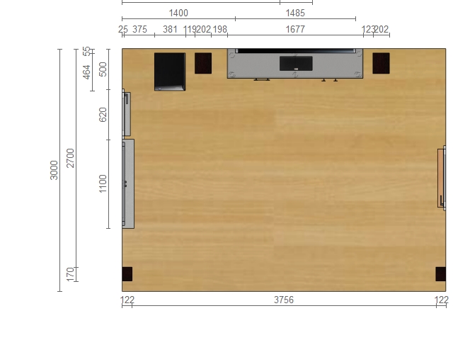

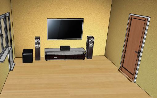

Здравствуйте уважаемый Андрей Смирнов и другие участники форума. Имеется комната. Комната будет 70% домашний кинотеатр 30% музыка.
Колонки точно.JPG (33.21 KiB) Viewed 29647 times
Зал план.jpg (77.09 KiB) Viewed 29647 times
Комната 3*4 высота потолков пока точно не определена(зависит от высоты плавающей стяжки и толщины звукоизолирующего потолка) но приблизительно 2,5..
По поводу потолка у меня так же вопрос если он будет фигурный(поверх звукоизоляционного) для звука это будет хорошо или плохо(пока в акустике помещений разбираюсь намного хуже вопросов звукоизоляции)? И если он фигурный то как в этом случае вообще считать его высоту(у меня он в любом случае будет минимум в двух уровнях)?
Вот этот вот калькулятор http://www.acoustic.ua/forms/calculator7_1.html в моем случае рекомендует ширину увеличить до 3,15 так вот у меня вопрос? Насколько это критичная рекомендация калькулятора(теоретически это возможно т.к. стены все равно будут сноситься, так же и дверь можно немного подвигать)? )))) Стены все звукоизоляционные. Так вот вопрос, я так понимаю звукопоглощающий материал (акустическая вата), которая будет находиться внутри этих самых звукоизоляционных стен, потолка и пола будет вносить корректировки в акустику помещения.. и вот вопрос.. положительные или отрицательные? )) Т.к. это будет так же и спальня то у противоположной телевизору стены будет стоять диван-кровать.. на полу в качестве финишной отделки будет ламинат.. так же скорее всего будет не большой коврик.. Что можно сделать, что бы улучшить акустику в этой комнате? Скажем так из самого необходимого и максимально бюджетный вариант ))) Имеет ли значение с какой стороны будет стоять сабвуфер слева или справа(где лучше)? Слушатели скорее всего будут находиться на этом самом диване. Заранее спасибо. С уважением Антон.

Высоту комнаты надо понимать как расстояние между поверхностью стяжки и перекрытием потолка, без учета подвесного потолка.
Наличие каркасных звукоизоляционных стен и перегородок положительно влияет на акустику помещения в НЧ диапазоне.
Наличие спального места (диван-кровать) конечно сужает возможности комнаты. Более правильно было бы ориентировать ДК в сторону окна, но спальное место у двери не поставишь :)
При такой небольшой высоте делать потолок фигурным смысла не имеет.
Поскольку чаще комната будет использоваться в качестве ДК, то поглощения в ней должно быть немного больше, чем у стерео КДП.
В данном случае разумнее будет смонтировать на потолке СЧ/ВЧ звукопоглощающие панели или акустический натяжной потолок.
Оконный блок следует оформить шторой из плотного материала. Желательно для симметрии предусмотреть небольшую штору и на входной двери.
На тыловой стене (противоположной экрану) необходимо предусмотреть какое-либо звукопоглощающее покрытие, специальные акустические панели или индивидуально выполненные конструкции. Нижняя часть фрональной стены по ширине АС должна быть также отделана звукопоглощающими материалами. Пол деревянный или ламинированный с ковриком в центральной части комнаты.
После монтажа всех звукоизоляционных каркасных конструкций скорее всего коррекция НЧ не потребуется. Но если это потребуется, то решение можно будет принимать после начала эксплуатации комнаты по назначению.
Выбор акустических панелей определяется бюджетом проекта и предпочтениями в области эстетики и дизайна :)
О возможных вариантах звукопоглощающей отделки можно почитать здесь: http://acoustic.ua/img/pdfs/pdffile_180.pdf
