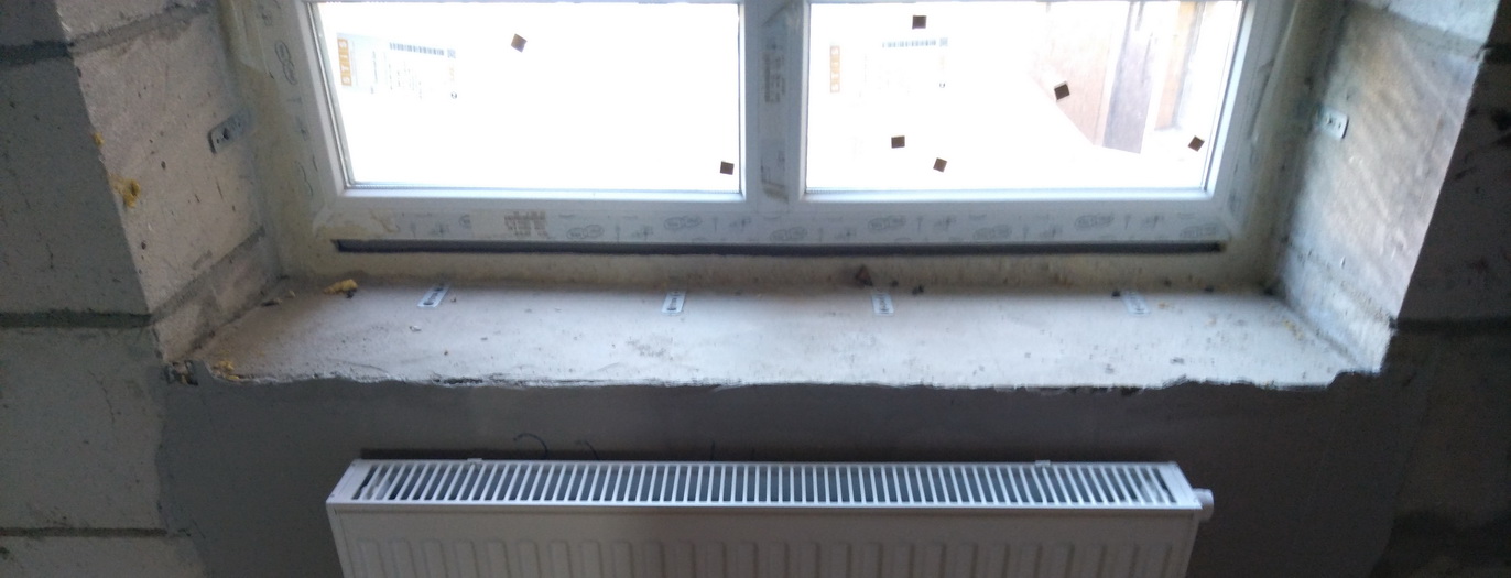

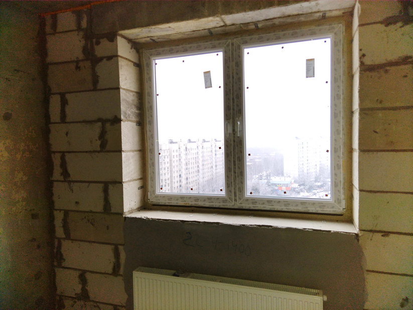

Оконный проём_2.jpg (167.89 KiB) Viewed 2645 times
Оконный проём_1.jpg (120.29 KiB) Viewed 2645 times

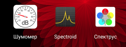

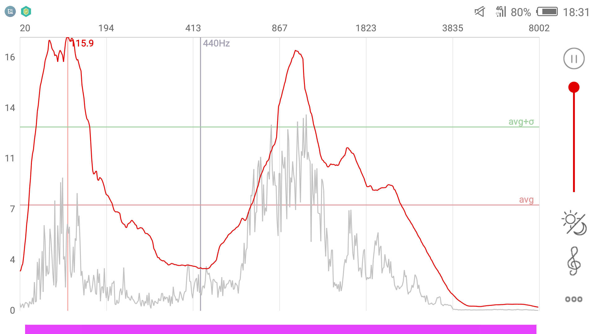

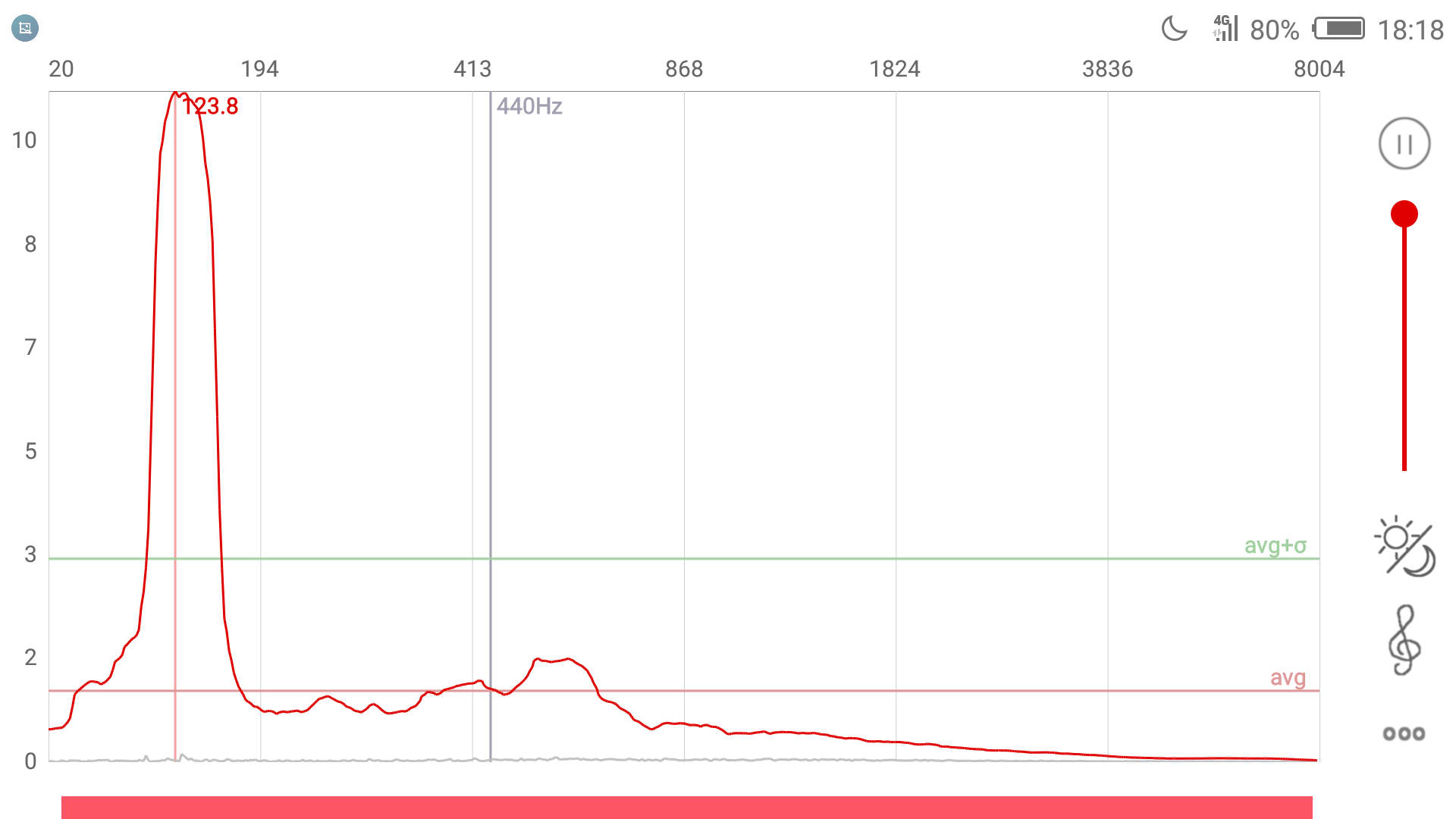

Я для интереса поставил на смартфон несколько программ для оценки громкости звука и построения акустического спектра.
Получилось довольно наглядно. Видно, что транспортные шумы имеют преобладающий спектр примерно до 3000Гц с пиками около 100Гц и 1000Гц.
Стандартное окно с двухкамерным стеклопакетом 4-14-4-14-4 вполне неплохо справляется со средними частотами, но пропускает пик шумов на 100Гц.
Скриншоты прилагаю.
При открытом окне_01.jpg (110.9 KiB) Viewed 2624 times
При закрытом окне_01.jpg (85.92 KiB) Viewed 2624 times
