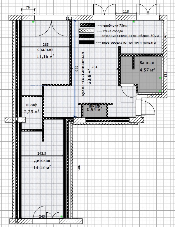

На схеме указан план будющих стен. Все внутренние стены буду делать из пеноблока 750мм поэтому сначало выстроим первые блоки в один ряд и начнем заливаться.
Полы буду делать на плавающей стяжке из RockWool Florbats в один слой. Сверху армированная стяжка 50мм

Можно ли стяжку комната гостинная делать целком такой формой?

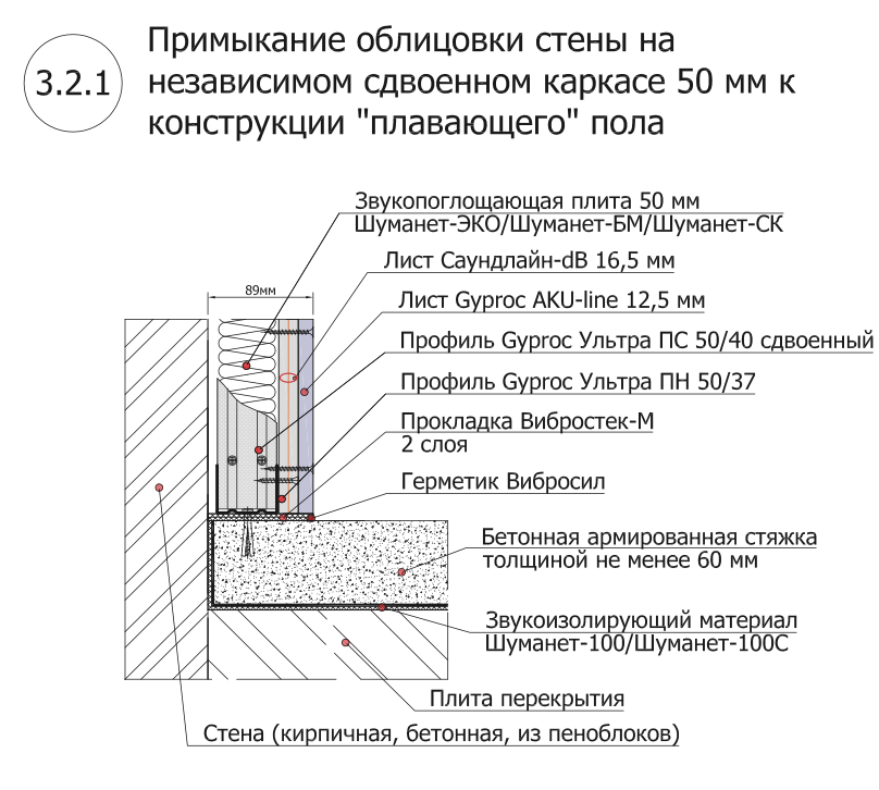

Далее отступаем 2 см и строим стенку по четижам knauf 3.37 на 50 профиле vibrofix liner, но внутри применяем Rockwool акустик батс. с двумя листами кнауф дамонт

Достаточно ли отступа 2 см и 50мм а не 100мм ваты (очень не хочется отдавать площадь и так в узких комнатах)
Моя цель уменьшить или вообще исключить звук от разговоров и висящего на соседской стене телевизора (конечно если он не на полной громкости) У меня одна стена жто спальня вторая детская.
Такой формы и размера можно выполнять стяжку одним "куском"

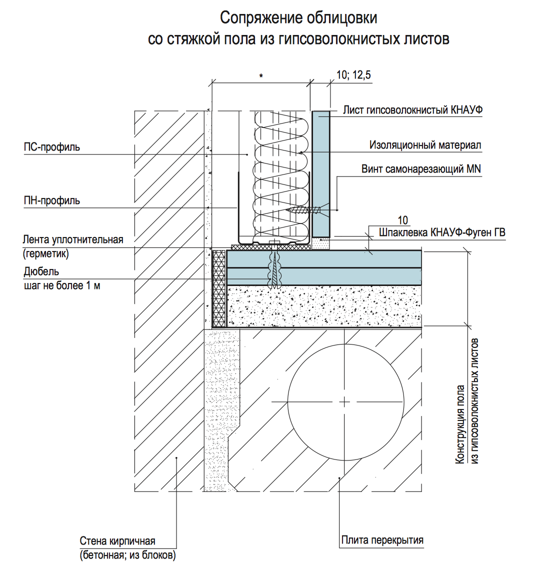

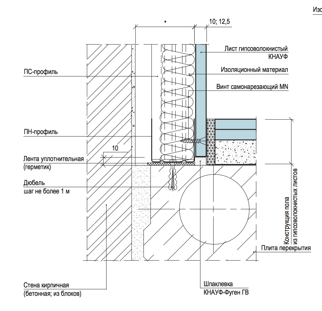

Ваш рисунок относится к постановке гкл- облицовки малой линейной массы - 25- 55 кг/линейный метр
ПГП полнотелая весит около 250 - 280 кг на линейный метр . Этим и вызваны мои .....намеки
Тем более , что в типовых звукоизоляционных Альбомах нет конструкций из ПГП ...... ПО(!) стяжке плавающей ( Если вас этот аспект интересует - пишите письмо эл. на сайт Роквола .) .
1)Пункт 6 - акустики в ненагруженных примыканиям применяют или упругий стеклохолст ( в Альбомах. Не "Кнауф просто , " А "По звукоизоляции " - увидите . Стеклохолст стоит не дороже 500 р .за 15-30 метровый рулон ) Типа VibrosilTape..
2) И потому в нижней схеме косяк - под торцом ГВЛ облицовки ни в коей мере не шпаклевка фуген. ( Как и под ПН - не герметик и не вспененка Дидихтунгсбандовская)
Смотрите Альбомы по звукоизоляции!!!

Схему установки перегородок на стяжку присутствуют не только в чертежах Knauf, Вот из решение из альбома http://www.acoustic Тут тоже перегородка стоит на стяжке Хотя написанно что не менне 6см. У меня стяжка будет 4-5 см.
Ну да ладно. походу приходит прозрение.

1. Впритык к стене соседа строю стену в четверть (кирпич на ребро). Кирпич Полнотелый(!) Данная стена плотно привязывается по периметру к стенам потолку и полу.
2. Возводу перегородку на профеля ПС 50/40 проложив по полу предварительно вибростек М в два слоя. крепление перегородки осуществляют дюпелями. В месте соприкосновения со стенами проклеиваю VibrosilTape.
Шаг стоек 50см -60см высота потолка 2.6м (не нужно крепить к стенам) Заполняю Ватой
3. Зашиваю двумя листами ГВЛ 12.5
4. По периметру стыки заделываю герметиком Вибросил ( а можно ли использовать обычный силиконовый герметик для внутренних работ?)
5. Делаю по периметру комнаты кромку из двойного слоя вибростека или разделенного поплам ФлорБаттс.
6. Кладу в один слой ФлорБаттс поверх армированный полиетелен и заливаю армированную стяжку.
Осталось решить из чего делать межкомнатные перегородки...почитал про промотерм 8... звонкий он...может собирать структурные шумы..
А может сделать межкомнатные пергородки из полнотелого кирпича на ребре? строители говорят что часто встречали такое в ванных комнатах

GAll36 wrote:И так мой план работ.
План верный.
Силикон может быть любой нейтральный силиконовый, на то он и силикон :)
