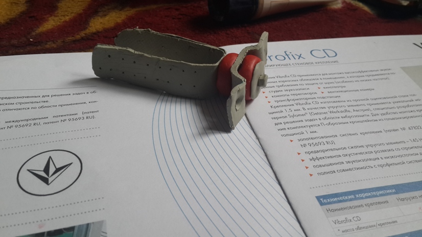

Андрей, скажите пожалуйста ваше мнение по поводу влияния небольшого перекоса VibroFix CD. Т.е. если допустим во время закрепления VibroFix CD к CD профилю получилась ситуация, что профиль хочет немножко "развернуться"и за собой слегка гнет VibroFix CD. Насколько это может повлиять на передачу шума по креплению?
И немножко лирического отступления с вашего позволения )))
Люди, если у вас нет креплений VibroFix CD, а вам очень хочется, что бы они были то сделайте их сами, как это сделал я со своим сыном ))
Son with CD.jpg (129.36 KiB) Viewed 35619 times
п.с. Андрей, по-моему пора налаживать местное производство виброизоляционных креплений VibroFix не находите? :D :D

Перекосы Vibrofix CD относительно профиля в небольших пределах (до 5 град) совершенно не страшны. А бОльшие перекосы при монтаже просто не могут возникнуть.
paradoxic, вообще-то крепления Vibrofix производит моя киевская компания Акустик Трафик. Это наша разработка и наши патенты... :)

Андрей Смирнов wrote:вообще-то крепления Vibrofix производит моя киевская компания Акустик Трафик. Это наша разработка и наши патенты...
Андрей, мы не претендуем на самостоятельность! :) Мы будем Донецким филиалом. Обратите внимание на высокое качество опытного образца! :D :D Кстати, вполне себе эластичное крепление получилось! :D

Postby Андрей Смирнов » 07 Oct 2013, 10:30
Качество опытного образца на высшем уровне! :)
