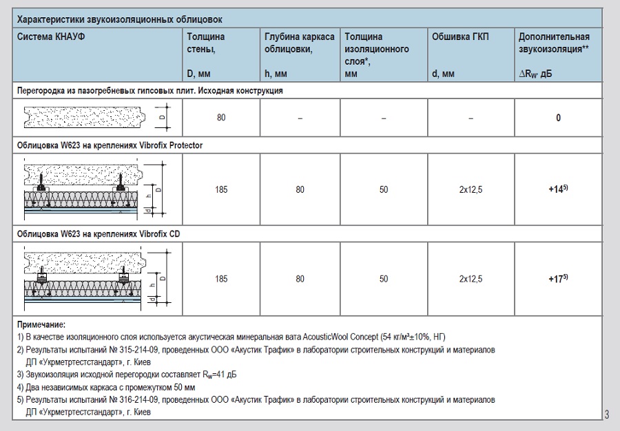

Postby vasilii » 17 Nov 2015, 15:27
Я складываю, точнее - не складываю .... скорее не 1+14 , А скорее ( Х+1) Х- соседская ПГП . И уже К НИМ - добавка известная(!) облицовки ГВЛ + ГКЛ к стенам из пенобетона- из Альбома КнауфАкустик- 14 дБ ..( Натурные испытания)
То есть -
1) Вторая ПГП по п.6.25 СНиП 1977 - в вашей двойной стенке добавляет к Х +9 дб.
2) Вплотную приставленных пенобетон ПОЧТИ НИЧЕГО по закону массы не добавляет, зато есть результаты добавки к стенам из пенобетона ( см Альбом АкустикКнауф)
3) По моему 15 дБ больше 9 ...
4) Вы абсолютно правы - расчёт не просто прибавки арифметической .
Но я здесь НЕ суммирую ОСНОВНЫЕ звукоизоляции ПГП или ГВЛ+ГКЛ( что вы и имели в виду..... ) .
Здесь прибавляются уже учитывающие ЭТИ особенности сложения ДОПОЛНИТЕЛЬНЫЕ звукоизоляции ( во- первых , натурно измеренные , во- вторых .....натурно измеренные ) Так суммировать - Основную и Дополнительную(!!) Rw можно ..

Postby vasilii » 18 Nov 2015, 06:46
Сорри , техническая ошибка моя - конечноА о стенке двойной из жёстких материалов говорит не 6.25 ..
6.22. В двойных стенах жесткие связи между элементами должны предусматриваться по контуру ограждающей конструкции.
Размер воздушного промежутка между конструкциями следует принимать не менее 4 см.
Индекс изоляции воздушного шума двойной стеной или перегородкой, состоящей из одинаковых панелей, на 9 дБ выше индекса изоляции воздушного шума одной панелью этой стены....
2) В блоге А Надеждина ( ссылку я давал) приведены данные по основной звукоизоляции ПГП -
http://www.wayhome.tv/2012/08/iz-oblast ... -gipsolit/
-А испытания почастотные ПГП - панелей и мой комментарии к ним -
на форумхаусе по звукоизоляции - четыре месяца назад выкладывались форумчанином. .
4)) Андрей не раз писал о цели введения комбинации ГВЛ10 и ГКЛ12..И вам вчера в этой теме ..
Естественно , при листе втором не ГКЛ , а ГВЛ поверхностной массой больше ГКЛ показатели
на СЧ и НЧ будут чуть повыше .
Применение вами трёх ГВЛ без склеивания естественно даст лучшие показатели .Но три листа рекомендуют делать либо на более прочном 100-м профиле , либо применять стандартные методы укрепления 50-го ПС- каркаса .( На этом форуме не раз описано ..и я вроде в этой теме описывал - спаривание профилей , уменьшение шага , брусок внутрь профиля ( уменьшение эффективности)

Postby Андрей Смирнов » 19 Nov 2015, 12:23
1. Вплотную (!!!) к соседской стене из гипсовых блоков пристроить дополнительную стенку из материала с самым большим значением объемного веса из имеющихся в вашем распоряжении. При этом толщина дополнительной стены должна быть максимально возможной в вашем случае.
Один из главных факторов высокой звукоизоляции это максимальное значение поверхностной плотности (кг/кв.м) ограждения. Поэтому и надо оперировать и толщиной стенки и её объемной плотностью одновременно.
2. Затем выполнить каркасную облицовку максимально возможной ширины, т.е. с максимальным расстоянием от стены до облицовки.
В качестве облицовки использовать 3 слоя ГВЛ (предпочтительнее) или любой комбинации ГВЛ/ГКЛ или применять только 3 слоя ГКЛ. Варианты приведены в порядке уменьшения стоимости и снижения ЗИ, учитывая то, что облицовка трехслойная. Кстати, если будет применяться комбинация ГВЛ/ГКЛ, то ГКЛ должен быть внешним слоем, т.к. его легче и дешевле обрабатывать по сравнению с ГВЛ.
3. Каркас заполнить акустической минеральной ватой, не менее чем на 80% от его глубины.
Эта "таблетка" уже разжевана, поэтому не задавайте вопроса, чем её запивать... :)

Postby vasilii » 20 Nov 2015, 11:55
1) "Закон массы " не единственный - кроме того , он действует для одинарных пластин в чистом виде .
В двуоболочечных конструкциях
( перегородаах) , где есть промежуток герметичного объёма воздуха и одна или обе стороны из АКУСТИЧЕСКИ ГИБКОГО листового материала вступает ИНОЙ механизм , вовлекащий и этот объём воздуха .( на частотах выше 3-4 ,*Fрез.)
Реализация этого механизма в перегородкаах с жёсткими стенками невозможна.
За счет этого на частотах выше 3*Fрез дополнительная Звукоизоляция акустически ГИБКИХ облицовок сопоставима , а то и выше дополнительной звукоизоляции конструкций с ЖЕСТКИМИ стенками большей в несколько раз массы
Кроме того , играет роль и гораздо большие внутренние потери в ГВЛ и ГКЛ , снижение Rw для гипсовых 8- см в НОРМИРУЕМОМ диапазоне ( критическая частота - 400-800 Оц против 3400 Гц для 12 мм ГКЛ , аномально низкая степень переизлучении ГКЛ- листами ( исследования проф.Седова )
Разумеется , в соответствие с теми же закономерностями работы облицовок( перегородок) с гибкими листовыми материалами и воздушным промежутком на частотах ниже 1.5* Fрез приоритетно роль массы поверхностной .На низких НЧ ...
2) ЗВУКОИЗОЛЯЦИОННЫЕ конструкции симметричны в обоих направлениях по отношению к воздушным звукам ( БЕЗ(!) учёта косвенного перизлучение прилегающими поверхностями !! То есть при наличии на стороне приёмника стен с малыми потерями и малой поверхностной массой, чем на стороне камеры с источником интенсивность звука будет выше, чем при обратном распределении )
3) Все это Андрей не раз приводил на данном форуме

Postby Андрей Смирнов » 20 Nov 2015, 12:56
GAll36 wrote:Огромное Спасибо! Вам
Андрей Смирнов и Vasilii.
Перечитав еще раз все с чувством с толком с расстановкой. понял что Вы пытались донести до меня....
Но осталось два вопроса..
1. данная конструкция работает одинаково хорошо в обе стороны?
Звукоизоляция конструкции "массивная перегородка плюс каркасная гибкая облицовка" симметрична относительно ограждения по воздушному шуму
2. все же за счет чего тогда так хорошо работает перегородка из ГВЛ по сравнению со штатной стеной из гипса? Ведь вес гипсовой родной стены в разы больше чем вес легкой перегородки..
Я имею введу распространение воздушных шумов по горизонтале.. по СНИПам перегородка из гипса 80 мм дает прибавку в 9 Дб ,а легкая из ГВЛ в 14Дб !!
Предполагаю, что вы некорректно используете термины. Когда вы пишете фразу "за счет чего тогда так хорошо работает перегородка из ГВЛ по сравнению со штатной стеной из гипса", я думаю, что вы имеете ввиду не перегородку из ГВЛ, а каркасную облицовку из ГВЛ.
Разница в значениях дополнительной звукоизоляции связана не только с массой конструкций, но и с коэффициентом излучения этими ограждениями звуковой энергией.
Гибкая облицовка (ГКЛ, ГВЛ, ОСБ, МДФ и т.п.) на относе от жесткого массивного ограждения обладает экстремально низким коэффициентом излучения и следовательно её дополнительная звукоизоляция существенно выше, чем у более массивных ограждений из гипса или пенобетона.
Но все вышесказанное касается диапазона средних частот (выше значения резонансной частоты облицовки).
На низких частотах у более массивных ограждений звукоизоляция будет выше.
Таким образом, если изолируются бытовые шумы (не соседский сабвуфер или домашний кинотеатр), то "массивная перегородка плюс каркасная гибкая облицовка" более предпочтительна по сравнению с массивными перегородками из гипса, пенобетона, поротерма...

На моем сайте по ссылке http://www.acoustic.ua/st/Acoustic_ua_k ... utions.pdf на стр.3 приведены результаты лабораторных измерений.
Я лично участвовал в проведении испытаний в акустической лаборатории Укрметртестстандарта и могу подтвердить их достоверность.
В испытаниях использовалась облицовка 2хГКЛ 12,5 мм и каркас на основе креплений Vibrofix, смонтированные на перегородке из гипсовых блоков 80 мм.
В вашем случае рекомендуется применить ГВЛ 12,5 мм, который на 25% тяжелее и каркас вообще без закрепления к стене.
Поэтому, если все узлы сопряжения и стыки будут герметичными, а косвенные пути распространения звука по примыкающим конструкциям квартиры несущественны, то вы гарантированно получите более высокие показатели.

А облицовка на независимом крепление (ПОЛ и потолок) имеет примерно такие же показатели?

Облицовка на независимом каркасе по определению обладает более высокой звукоизоляцией по сравнению с облицовкой с каркасом, закрепленным к стене, даже с учетом применения специальных звукоизоляционных креплений.
