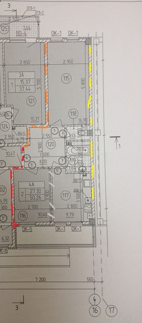

Postby kobi » 20 Sep 2016, 10:52
Добрый день. Выше по ветке уже получал рекомендации, сейчас нуждаюсь опять
Появилась инофрмация о маленьком ребенке сверху. В квартире уже сделан плавающая стяжка 20мм мин. плита+ 60мм арм. стяжка
Все внутриквартирные стены стены снесены и будут заменены на перегородки.
Вопросы
1. Опасное направление, стена межквартирная и парадная ( Красная и оранжевая ) - Ушел от идеи обшивать сайлентбордом из за стоимости.
Облицовка будет Knauf 626 без закрепления к стене, но вот не могу до конца определиться с облицовками, нужен совет.
В наличии ГКЛ 9.5 - 12.5 и ГВЛ 9.5 - 12.5. ГВЛ на порядок дороже. Прошу помочь расставить мои варианты по эффективности
- ГКЛВ 12.5 ГВЛ 10 ГКЛ 12.5
- ГКЛВ 12.5 ГВЛ 12.5 ГКЛ 12.5
- ГКЛВ 12.5 ГКЛ 12.5 ГКЛ 12.5
- ГКЛВ 12.5 ГКЛ 9.5 ГКЛ 12.5
- Ваш вариант
2. Не опасные направления - желтая стена(конец секции) - Knauf 623. В связи с тем что сверху появился маленький ребёнок, решил увеличить с 2-х до 3-х слой облицовки. Вы советовали 2 ГКЛ 12.5, вот и думаю тоже о варианте облицовки.
3. Подвесной потолок КнауФ 112 - Выбор такойже как и в первом вопросе.
4.Стыки профилей и стен - Через ленты из химически сшитого пенополиэтилена 6-8 мм. Между 3-мя слоями нужно ли применять ленты 3мм или нет?
Заранее спасибо

Postby Андрей Смирнов » 20 Sep 2016, 11:32
1. у вас 4-й и 5-й варианты одинаковые.
иерархия по эффективности:
В целом все варианты сопоставимы и могут быть взаимозаменяемы.
2. см. п. 1
3. см. п. 1
4. Между 3-мя слоями не нужно применять ленты 3мм
