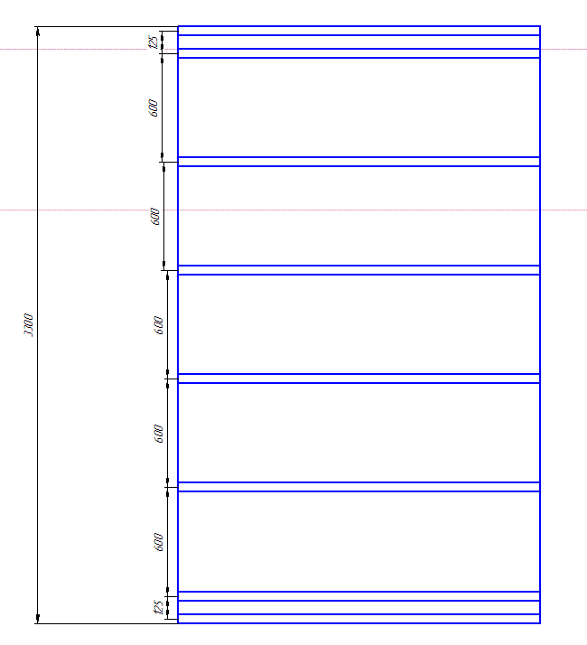

Доброго времени суток. Подскажите, пожалуйста, при расчёте количества и расположения креплений Vibrofix Floor возник вопрос: что делать, когда размеры комнаты не кратны рекомендуемому шагу лаг? Получается расстояние между лагами либо 625 мм, либо 541 мм, если добавить одну лагу и уменьшить расстояние до крайних лаг до 300 мм. Допустимо ли превышение шагом лаг 600 мм? Или лучше добавить лагу?
В комнате планируется полная изоляция всех стен, пола и потолка по принципу "комната в комнате". Каркасные облицовки стен планирую крепить между полом на лагах и подвесным потолком, т.к. перекрытия очень сильно передают структурные шумы.

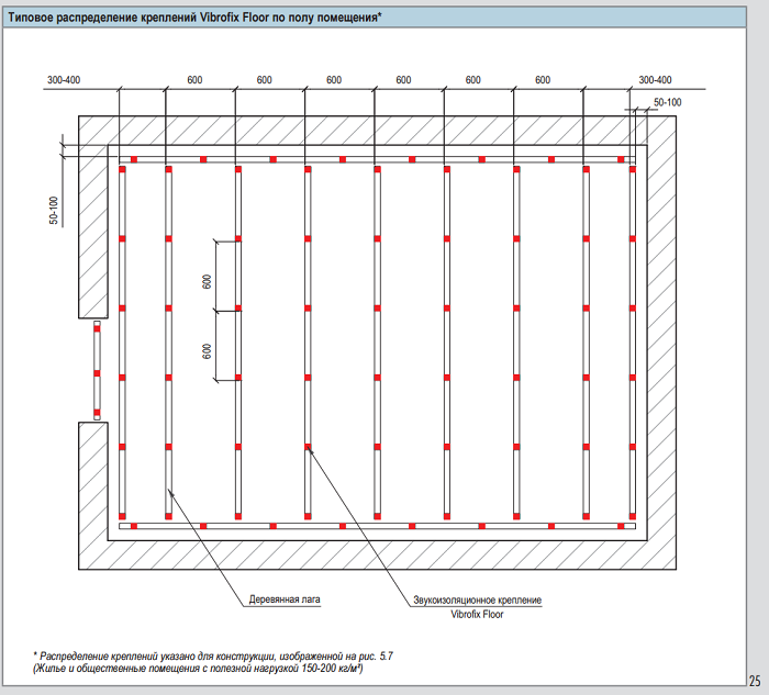

Postby Андрей Смирнов » 28 Jun 2016, 14:36
Sieger wrote:Доброго времени суток. Подскажите, пожалуйста, при расчёте количества и расположения креплений Vibrofix Floor возник вопрос: что делать, когда размеры комнаты не кратны рекомендуемому шагу лаг? Получается расстояние между лагами либо 625 мм, либо 541 мм, если добавить одну лагу и уменьшить расстояние до крайних лаг до 300 мм. Допустимо ли превышение шагом лаг 600 мм? Или лучше добавить лагу?
По ссылке http://www.acoustic.ua/st/Acoustic_ua_k ... utions.pdf на стр. 25 есть рекомендации по расположению креплений и лаг для помещения любого размера.

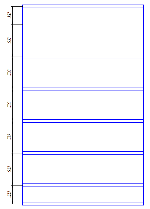

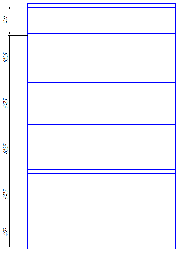

Postby Sieger » 28 Jun 2016, 22:18
Андрей Смирнов wrote:По ссылке http://www.acoustic.ua/st/Acoustic_ua_k ... utions.pdf на стр. 25 есть рекомендации по расположению креплений и лаг для помещения любого размера.
Спасибо за ссылку, но я по этой схеме и пытаюсь рассчитать. Приведу пример, видимо вопрос не понятен: пусть длинная стена на схеме будет длиной 3,3 м. Наиболее близкими к альбому будут 3 варианта (можно придумать и другие):
1.
1 вариант
Здесь шаг между центральными лагами - 60 см, а у крайних - как получилось (125 мм)
2.
2 вариант
Тут у крайних лаг установлен шаг 300 мм, а у остальных - как получилось (530 мм недогруз)
3. Уменьшаем число лаг на 1, устанавливаем шаг у крайних в 400 мм:
3 вариант
Расстояние между центральными лагами получается 613 мм (перегруз).
Вопрос заключается в том, как выбрать расположение лаг? Что лучше недогрузить кронштейны по краям или слегка недогрузить/перегрузить в центре?

Postby Андрей Смирнов » 28 Jun 2016, 23:02
В центре комнаты шаг лаг и креплений должен быть 600х600 мм. По периметру крепления должны быть установлены чаще, т.к. на краях очень часто более высокая нагрузка. Поэтому первый вариант более приемлем. Только надо предусмотреть еще лаги у стен вдоль помещения.
