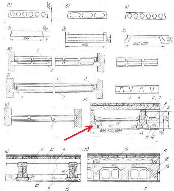

Postby monophonetic » 13 Jun 2016, 14:22
Здравствуйте, Андрей
Вы часто критикуете решение избавиться от засыпки из строительного мусора. В основном здесь описываются ситуации, относящиеся к домам с деревянными перекрытиями, где строительный мусор выполняет функцию увеличения массы перекрытия. В этом случае, как правило, устраиваются полы на лагах, так как другие конструкции полов могут просто не пройти по нагрузке.
Но как лучше поступить, если в процессе ремонта засыпка из строительного мусора была обнаружена в доме с железобетонными перекрытиями (ж/б плита толщиной 220 мм).
Между ж/б ригелями выполнена засыпка из мусора, на который через разнородные брусочки уложены лаги с настилом из досок. Общая толщина пола от перекрытия до финишного покрытия около 270 мм (от поверхности торчащих балок и мусора - 180 мм). Характеристики этого оригинального пола в том числе и по звукоизоляции вызывают нарекания, в результате чего возникло желание применить одну из схем, описанную в обсуждаемом альбоме чертежей звукоизоляционных конструкций, например, конструкцию пола с изолирующим слоем по схеме 5.5. К сожалению, по результатам изучения альбома остались недопонимание, как эту схему реализовать лучшим образом.
В частности, если сохранять засыпку, то можно ли ее рассматривать как черновую стяжку и выкладывать минеральную вату прямо поверх мусора или нужно предварительно выравнять основание? Строители предлагают поверх мусора сделать легкую стяжку из керамзита толщиной около 6 см, далее уложить минеральную вату Parroc SSB1 (купить AcousticWool Floor в Москве несколько проблематично) толщиной 5 см и завершить пирог плавающей ЦПС стяжкой также толщиной 5см. Необходимая высота добирается настилом из фанеры (под паркет). Не уверен, что это корректное решение, которое соответствует чертежу из альбома, особенно с учетом часто звучащей на форумах критики применения керамзита в звукоизоляционных конструкциях.
Второй вызывающий сомнения момент связан с область применения данной конструкции пола, можно ли ее применять для влажных помещений? На этом форме встречал решения, где минеральная вата в конструкции плавающего пола исключительно для ванных комнат заменяется специальными подложками. Чем обусловлена подобная замена и можно ли применять конструкцию пола по схеме 5.5 по всей площади квартиры, включая ванную и туалеты?

Postby Андрей Смирнов » 14 Jun 2016, 12:31
monophonetic wrote:Здравствуйте, Андрей
В вашем случае применена конструкция сборного облегченного перекрытия как на схеме к)
Толщина бетонной части вашего перекрытия всего 90 мм, а общая высота ригелей 220 мм.
Поэтому засыпку удалять нельзя ни в коем случае.
Такие перекрытия обладают не очень высокой несущей способностью, поэтому выполнять поверх плавающую стяжку не следует.
Правильнее выполнить плавающий пол на лагах с укладкой между ними (поверх засыпки) слоя акустической ваты 50 мм.
Настил выполнять из двух слоев ОСБ 18-22 мм с перехлестом стыков.
Для увеличения звукоизоляции воздушного шума можно между листами ОСБ уложить 1-2 слоя обычного ГКЛ.
