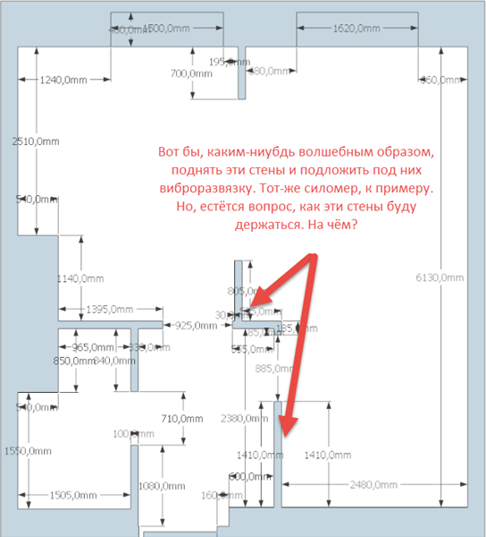

А вот со стенами беда. Есть твёрдая уверенность, что сделав виброразвязку стен и перекрытия проблема будет если не полностью решена, то значительно. Но, как это сделать технологически - мой ум пасует. По технологии надо сносить и делать заново, но на это я точно не пойду. Делать облицовку - тоже понятно. Но в голове, всё-таки крутится идея с рискованным мероприятием по домкратно-подкладочным работам. Риски огромны, в процессе может оборваться проводка(но это в принципе решаемо), стена может просто рухнуть от неравномерного подъёма. Сама стена, конечно может треснуть. И т.д. и т.п. Но на данном этапе, это видится наиболее интересным вариантом времяприпровождения для теоретика с малой практикой ;)
Речь идёт только о межкомнатных, конечно. Межквартирные, естественно - только облицовка. Перспектива оказаться в квартире у соседа - придаёт значительную стройность мыслям. Хотя, межквартирную можно утяжелить, заполнив пустоты. ;)

На самом деле с внутренними перегородками все просто. Надо снести существующие кирпичные и вместо них возвести перегородки ГКЛ с развязкой от пола и потолка. Это дешевле, эффективнее и надежнее :)
Re: Комплексный проект ЗИ в квартире нового кирпичного дома
Postby Sergius » 10 May 2015, 08:24
Андрей Смирнов wrote:На самом деле с внутренними перегородками все просто. ... Это дешевле, эффективнее и надежнее :)
Да, видимо так и придётся делать. ;)

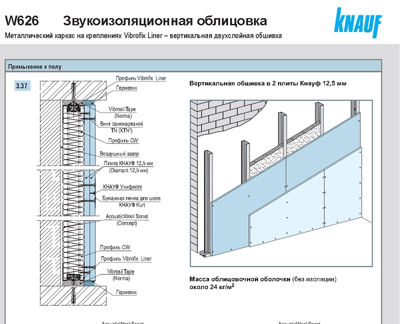

А подскажите пожалуйста ещё по капитальным стенам, что будет эффективнее в плане ЗИ, при условии, что обследование не выявило переизлучения от них:
1. Облицовка по альбомам с виброразвязкой;
2. Просто подготовка поверхности под отделку шпатлевками
3. Облицовка гкл гвл через виброшайбы без каркаса на на оносе от стены на 1 см.
4. сплошное крепление гкл к кирпичам - на клей например.

Postby Андрей Смирнов » 10 May 2015, 11:16
Пункты 2 и 4 практически не повлияют на увеличение ЗИ.
Пункт 3 крайне сложен для исполнения. Кроме того, малая глубина относа приведет к высокому значению резонансной частоты облицовки (>120 Гц), что существенно снизит звукоизолирующую способность конструкции.
Пункт 1 наиболее предпочтителен с точки зрения строительной акустики, но придется пожертвовать некоторой площадью помещения.
Кстати облицовку можно выполнять без звукоизолирующих креплений при высоте конструкции до 3 м. При этом используются стандартные стоечные профили Кнауф шириной 50 мм с зазором между каркасом и стеной около 5 мм (из-за возможной неровности поверхности стены).
такая облицовка будет обладать максимально возможно ЗИ из-за отсутствия даже эластичных связей с защищаемой стеной.
