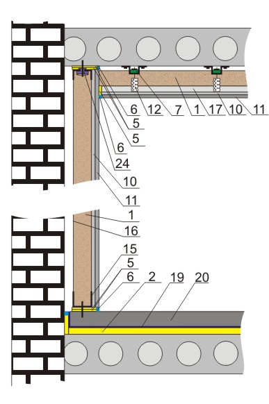

Postby Андрей Смирнов » 08 Nov 2015, 16:00
Наиболее эффективный метод звукоизоляции это реализация принципа "комната в комнате", когда изолируются все поверхности стен, пола и потолка.
При этом рекомендуется максимально увеличивать, насколько это возможно, массу облицовки. Вместо ГКЛ лучше применять ГВЛ, т.к.он тяжелее и монтировать не менее 3 слоев.
Цифровые обозначения можно найти по ссылке http://www.acoustic.ua/recommendations/175
