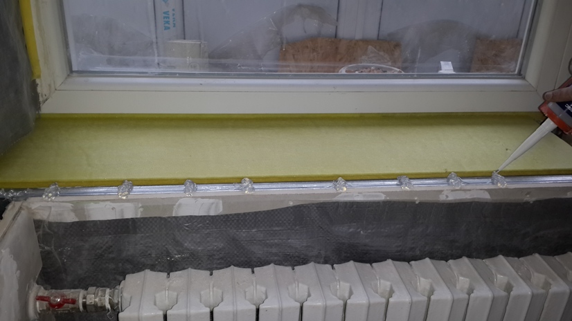

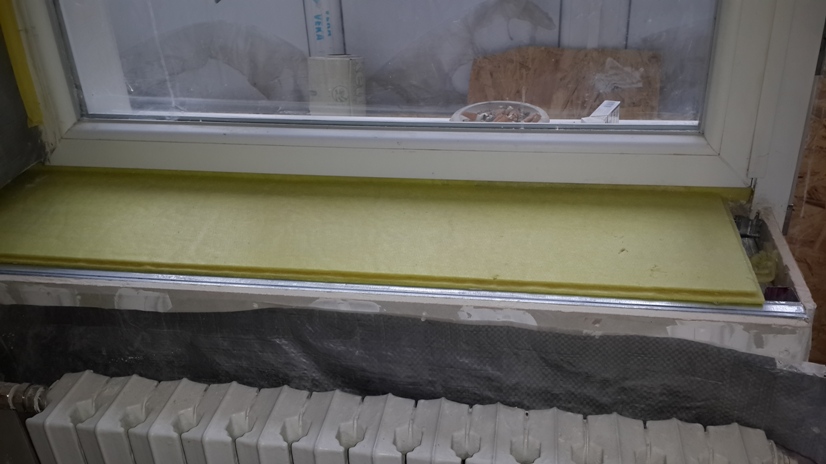

Postby paradoxic » 02 Dec 2013, 22:16
Здравствуйте. Так как стяжку переделывать нет возможности(да и зачем?), топчусь как говорится вокруг да около. Я вот переделывал откосы в свое время, а так же заменил пластиковый подоконник на мраморный. Вроде продумал как сделать виброразвязку подоконника, что бы он не переизлучал звук. Т.е. подоконник не должен был жестко соприкасаться с не развязанными конструкциями. Не развязанными конструкциями я считаю 1) Основание на котором собственно лежит подоконник 2) окно
Решение было следующим: на основание по всей длине укладывается вибростек в два слоя, а к окну подоконник не прикасается(зазор 1мм, который потом силиконится). Так и сделал:
Крепится подоконник клеем к профилю(который уже виброразвязан). Результат получился отрицательный. Т.е. прослушивая подоконник, когда у соседей снизу работает телевизор его слышно ооочень хорошо. При относе на 1см конечно почти ничего не слышно, однако я не совсем понимаю почему так сильно слышно? Может я что то упустил?

Postby vasilii » 03 Dec 2013, 08:29
Да сильно не "парьтесь". Получено то , что и лолжно быть получено. Ваш мраморный подоконник в составе системы Вибростек- стена под ним - кусок мраморной пластины толщиной и плотностью приблизительно равной плотности 3-6 см стяжки излучает ИМЕННО В ТОМ ДИАПАЗОНЕ(!) И ИМЕННО ТАК КАК ОН ЭТИ(!!) ЧАСТОТЫ ДОЛЖЕН ИЗЛУЧАТЬ..
Упрощая до легкого или серьезного искажения(да простят мне профессиональные акустики )
Попроще: В некоторых науках применяется такой прием - система или ее изолированное звено рассматривается в НЕПРИВЫЧНОМ РАКУРСЕС с НЕПРИВЫЧНОЙ ТОЧКИ ЗРЕНИя
Например вспомните ПОЧЕМУ АКУСТИКИ неоднократно повторяют.что плавающая стяжка по ТОНКОЙ подложке практически не увеличивает звукоизоляцию по воздушным шумам -ккак снизу вверх и
так и от вас к соседям ?(имееется в виду конечно не весь диапазон, а именно самый энергетичный для частот мужского разговора или звуков выстрело или взрывов телевизора- условно по измерениям в моей квартире максимальных амплитуд голосов от соседей снизу и за стеной- от 120-180 Гц .и выше с максимумами ниже 300Гц(для женского голоса - с максимумами в районе 500 Гц- максимумами именно частот ДОХОДЯЩИХ в мою квкртиру и тем более с учетом резонансов обьемов помещений моих и соседей избирательно усиленных на некоторых его модах)...
ЕЩЕ ОДИН ПОДХОД - в свое аремя в Интернете были выложены и сейчас лежат в свободном доступе результаты испытаний ВИБРОРАЗВЯЗКИ подвесов Виброфлекс . И на этих РЕЗУЛЬТАТАХ практических испытаний ЯВНО видноЧто при нагрузке ниже оптимальной в 2-3 Раза ослабление вибраций на почти всех частотах именно РАЗГОВОРНОГО диапазона либо сводится к минимуму . Разумеется,ослабление ВИБРАЦИЙ подвесом не эквивалентно ослаблению ВОЗДУШНОГО ШУМА КОНСТРУКЦИЕЙ .НО общее представление механизма именно таково - на частотах нижпо 3-4*Fсобст [ собственных частот )от собственной частоты конструкции либо как бы пластина(ваш мраморный подоконник]) "НеВИДИТ" УПРУГОЙ ПОДЛОЖКИ -
ТАК и посмотрите на вашу конструкцию ИМЕННО ПО-Иному- И увидите кусочек плавающей стяжки по слою упругой ТОНКОЙ(!!) ПРОКЛАДКИ .Двойной слой вибростека- такая же упругая ТОНКАЯ прокладка проявляющая ОПРЕДЕЛЕННЫЕ свойства при определенных нагрузках. ЕЩЕ РАЗ НАПОМНЮ- вы видите кусок плавающего тяжелого материала с МАЛЫМИ внутреннрми потерыми и В НЕСКОЛЬКО РАЗ МЕНЬШЕЙ ПОВЕРХНОСТНОЙ плотности,чем стена ТЯЖЕЛАЯ(!)на которую на опирается ,. Вспомните излучение вашей стеной в четверть кирпича(поверхностной плотностью немногим большей чем 3-см мрамррнный полоконник.) Вы не поддавайтесь гипнозу слова ВИБРОстек разумеется виброизоляция во первых конечна и во вторых начинает действовать при определенных нагрузках с СООТВЕТСТВУЮЩИХ Частот - не ранее, А ПО-умному- ТАК ВЫ сами знаете по меньшей мере с данного сайта что виброразвязка бывает как РАССЧИТАННАЯ(с известными параметрами) так и нерассчитанная(то есть когда на определенных полоусах частот для определенных ситуаций ее как бы- нет или она ведет себя непредсказуемым образом
У А.Смирнова в разделе статей есть отличные статьи по поведению систем с виброразвязкой - и как рассчитать те частоты выше которых начинает действовать св
Там очень неплохо и ПРЯМО написано,НА КАКИХ ЧАСТОТАХ И ПОЧЕМУ малоэффективны те или иные системы-При желании сами можете посчитать -динамический модуль упругости вибростека приведен на сайте продавца массу подоконника поверхностную плотность сами посгчитаете - И увидите что собственная частота впшей конструкции приблизительно будет лежать в районе 120-150 Гц..Соттветственно на частотах ниже в лучшем случае 200 гц а реально -Не ниже 350 Гц о виброизоляции не стоит очень хорошо думать .
Еще раз повторюсь -ту роль в качестве которой позиционируется данный материал он ВЫПОЛНЯЕТ Уроните на ваш подоконник ложку или гирю и у соседей снизу послушайте ф- наверняка заметите отличие от той ситуации, если бы не было вибростека., И на ТЕХ ЧАСТОТАХФ где по расчету должна быть навиброразвязка -как минимум выше 200- 350 гц виброразвязка есть .
Никто никого не не хотел ввести в заблуждение - ТУ РОЛЬ В ТЕХ конструкциях для которых он предназначен данный материал выполняет - и для защиты от ударных шумов и в качестве прокладки НЕ ПОД НАГРУЗКОЙ ИЛИ ПОД НЕРАССЧИТАННОЙ НАГРУЗКОЙ, НО С ТОРЦОВ(!!)материала с свойствами малой жесткости ивысокими внутренними потерями(когда между стеной или полом и ГКЛ или Гвл ) . Да и в данной впшей конструкции присутствует свойство виброразвязки .....но только с именно Той частоты., с какой и должно быть . То есть не ранее 200-350 Гц. А как я ранее измерял в своей кварире именно диапазон от 120-180 гц начинает ту полосу максимальных амплиткд мужских голосов (по Кнудсену- Основная энергия среднего мужского разговора интегральная сосредоточена в полосе с максимумом приблизительно района 250 гц. Звук телевизора . - наверное мужские голоса а тем более звуки иного происхождения с полосой района НЧ и Низов СЧ (ВЫСТРЕЛЫ,ВЗРЫВЫ] содержит...
ПРИМЕЧАНИЕ:В данном посту может показатся что я часто отождествляю виброизоляционную способность и звукоизоляционные характеристикиКОНСТРУКЦИИ и СОБСТВЕННО МАТЕРИАЛА С приблищительно известным модулем упругости. На самом деле это зависимость отнюдь не прямая и можно считать что ее нет . Виброизоляция- одно . А звукоизоляция конструкции в составе которой причутстыуют виброизоляторы - другое. Просто свойства виброизоляции(виброизоляторов) помогают привести к максимуму свойства звукоизоляционных конструкций,..Особенно в плане исключения роли жестких связей на CЧ и уменьшения до минимума резонансной частоты конструкций..зависимос
ть разумеется не прямая .но просто так удобно показать , что звуковая энергия неспособная раскачать блок (Панель)вашей внешней стены на частотах ниже двух-четырех частот вашей конструкциии с вибростеком по меньшей мере не ослабляет того уровня звуковой энергии на ИМЕННО ЭТИХ частотах .Не ослабляет до такой степени ,что вы впритык ухом к ней слышите. Не ослабляео -:как остроумно привел аналогию скандинавский акустик Ингерслев(книгу его можете скачать Наданном сайое я год назад адрес скачки выкладывал] для частот ниже 2-4 собственной частоты конструкции прокладки в акустическом сиысле как бы нет. То есть для звуеов частот этих пластина вашего мраморного подоконника КАК-БЫ НАПРЯМУЮ лежит на стене дома!!!!
ПрИмечание2: ВЫ верно заметили, что относя ухо на расстояние 1 си не слышите - то есть не парьтесь-реально вы сами слышите,что увеличения звука в сравнении с тем что рзлучала бы незвукоищолированная стена почти нет..
Примечание3: есть куча ситуаций где ЖЕЛАЕМОГО результата не достичь теми способамтЧто хотелось бы
То есть если бы вы следующим вопросом задали "ТАК ЧТО РЕАЛЬНО СДЕЛАТЬ можно?
-Так сами понимаете- чтобы по данной подложке данной толщины достичь для конструкции подоконника собственной частоты в районе 45-60 гц требуется масса поверхностная не менее в 5-8 раз более чем например масса 3-см мраморного подоконника . Законы физики однако ... И только тогда по моему скромному разумению можно рассчитывать ,что начиная с этой улвоенной частоты в 90-120 гц для самых низких проникающих частот мужского голоса данная конструкция с Вибростеком в ее составе.. будет давать виброразвязку . Именно виброразвязку(!!) То есть упрощая дол легкой степени искажениы не передадутся частоты с энергией достатовной для раскачки 15-20 см толщины подоконника(15-20 смФ- как раз дадут массу расчетную для нагрузки позволяющей лежащией наВибростеке конструкции выйти на такое значение частоты. Но разве это реально - такой толщины подоконник делать...Вот если бы вы положили ВАШ МРАМОР ИМЕННО ВАШЕЙ ТОЛЩИНЫ на РАССЧИТАННЫЕ ПОЛОСОВЫЕ ИЛИ ЛЕГТОЧНЫЕ куски Силомера - то тогда при сохранении толщины вашего РЕАЛЬНОГО подоконника выйти можно было бы и на собственную частоту в 15 @Гц.
Прошу снисходительности за кавество текста - работа на дешевейшом китайском планшете не то что я обычно на нормальном компе или ноутбуке делаю. Прошу также снисхождения со стороны профессионалов А.Смирнова за необработанный текст и некоторые искажения-передержки - написано на одном дыхании и как то уже нет сил и главное желания структурировать текст и приводить некоторые формулировки к коректной форме

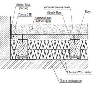

Re: Звукоизоляция комнаты с Домашним кинотеатром.
Postby green » 17 Dec 2013, 21:42
Андрей Смирнов wrote:Возможно, но только не на НЧ.
а если вот так :
