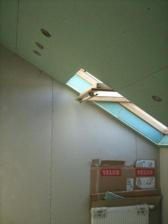

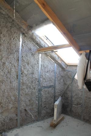

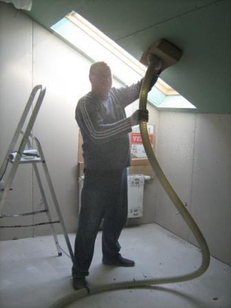

Небольшой отчет о проделанной работе.
Облицевали все стены, включая наружные, кроме санузла и коридора по 2 слоя ГКЛ. В спальне - 3 слоя ГКЛ.
В потолок и скаты задули сухую эковату плотностью 45-60 кг/м2. Для этого правда пришлось вырезать несколько отверстий в первом слое ГКЛ скатов. Но потом эти отверстия заделали и зашили вторым слоем ГКЛ.
Как Вы и говорили, после зашивки облицовки слоями ГКЛ появилась некоторая звонкость в комнатах. Кажется, что собственный крик остается внутри комнаты и мечется между стенами :)
Зато после обшивки стен и потокла ГКЛ поверх эковаты уровень проникающего шума еще уменьшился в разы! У соседа в гостях была шумная компания, играла музыка, но мы узнали об этом, только выйдя в коридор подъезда, т.е. за дверь. Внутри же нашей квартиры в это же время слышны были лишь весьма отдаленные ненапрягающие "звуки присутствия кого-то за стеной", если так можно выразиться. :)
Правда когда сосед включил тяжелый рок на всю громкость с бУхающими низами - стало слышно существенно. Однако, что хочется заметить, все равно это "бУханье" было будто издалека и не особо раздражало. Да мы и не надеялись избавиться от "низов".
Уровня ЗИ, который мы получили, пока вполне достаточно. Для сравнения: до ЗИ стен были слышны ЛЮБЫЕ звуки из соседней квартиры: обычный разговор (даже слова выборочно можно было различить), звонок телефона, звук воды из крана и т.п.
Еще раз НАИОГРОМНЕЙШЕЕ Вам спасибо за помощь и содействие!
Осталось зашпаклевать ГКЛ, выполнить финишную отделку и посмотреть, насколько еще снизится уровень проникающего шума.
Кроме того, сейчас входная дверь - слабое звено в ЗИ. Новая дверь (фирмы "Гардиан" с заявлнными производителем неплохими характеристиками по ЗИ) уже ждет установки - тоже не терпится посмотреть на результат.
Вообще планируем по окончании всех работ по ЗИ провести тест (испытание квартиры звуком) при совместном участии всех соседей :)
Результаты доложу!:)
