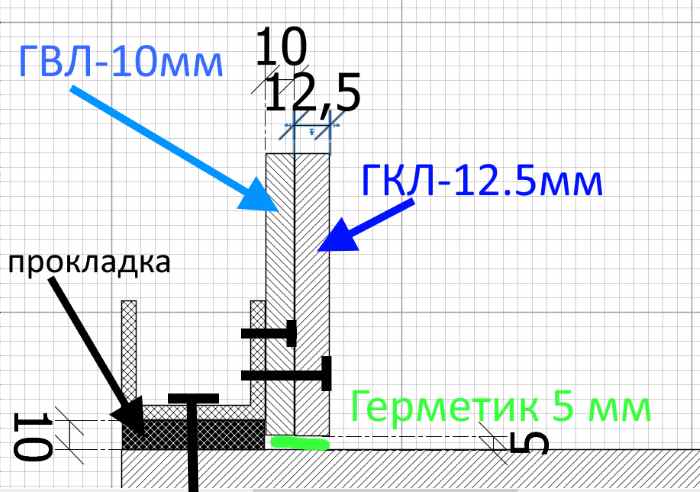

Re: Несколько вопросов
Postby GAll36 » 29 Jan 2016, 13:52
Ну насколько я понимаю сам по себе каучук еще прижмётся за счет креплений к потолку и полу и толщина сократится. А вот прилегание к стенам.. да.. тут 10мм...
Силикон уже закуплен СТИЗ-А наносить будем шпателем.. так что думаю что и см можно закрыть...
И почему некоторые стыки... Я насколько понял все стыки надо герметизировать.
К сожалению для одного объекта покупать столько разного материала довольно таки накладно.. поэтому и приходится искать компромисс.
и тем более можно размер использования силикона сократить след способом. опустить чуть ниже или поднять в зависимости от расположения листы
Картинка внизу. Так можно же сути не менят вроде
GAll36
