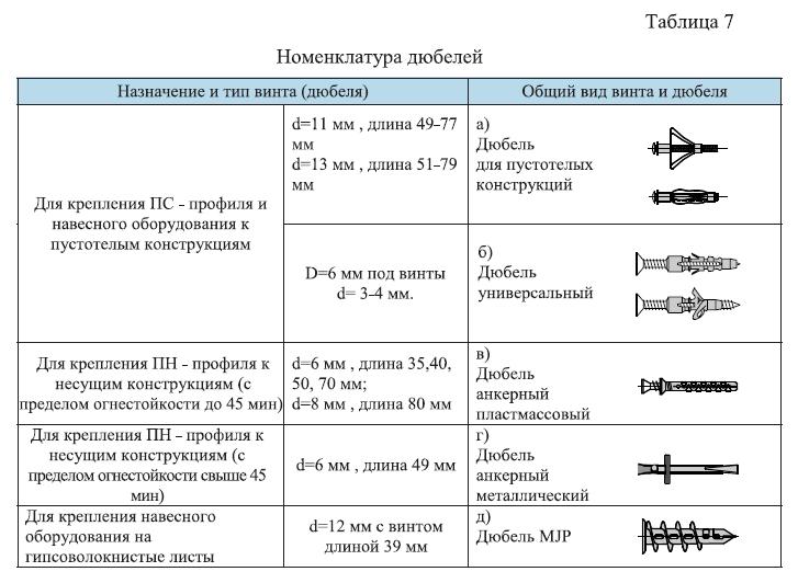

6. все облицовки крепятся в соответствии с требованиями Кнауф
Номенклатура дюбелей Кнауф.JPG (63.6 KiB) Viewed 25703 times
7. конечно можно

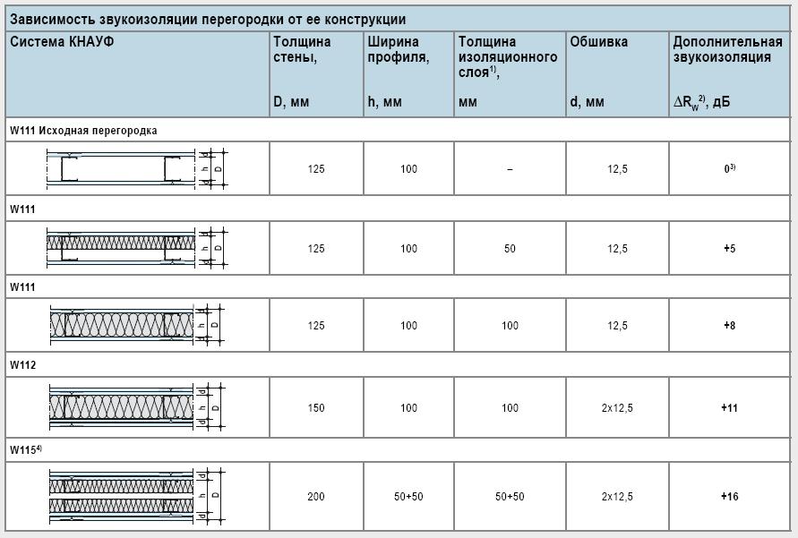

Несколько месяцев назад, наша компания провела комплекс измерений по звукоизоляции перегородок Кнауф, выполненных с применением акустической минеральной ваты AcousticWool. Испытания проводились в лаборатории строительной акустики Госстандарта Украины.
За исходную конструкцию бралась стандартная перегородка Кнауф тип С111 с шириной каркаса 100 мм без заполнения его акустической минеральной ватой.
Результаты можно взять за основу, но эффективность по месту конечно же будет зависеть от типа применяемой минеральной ваты.
Применение акустической минеральной ваты AcousticWool дало показательное увеличение звукоизолирующей способности стандартных перегородок.
Звукоизоляция AcousticWool.JPG (71.19 KiB) Viewed 24050 times
