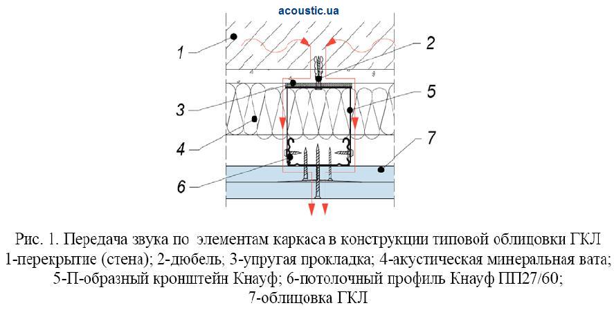

Лариса, в моих словах нет никаких противоречий. Понятие "жесткая связь" в строительной акустике относительно и зависит от частоты звука. И крепления Виброфикс и минеральная вата и различные прокладки из мягкого ДВП или пенополиэтилена только в разной степени уменьшают, но не исключают связи между конструкциями. Именно поэтому и эффект от применения различных прокладок разный. Более того, если взять, например, облицовку стены из ГКЛ на независимом каркасе вообще без закрепления к защищаемой стене, то и в этом случае будет акустическая связь между облицовкой и стеной за счет вязкости воздуха.
Ваш пример моего ответа
2) на этом форуме в теме "Вариант звукоизоляции" Ваш ответ участнику форума по поводу гибкой облицовки стен, где Вы сказали ему (цитирую): "никакая прокладка не исключает жесткой связи по дюбелю между стеной и каркасом облицовки. Звук с ограждения будет распространяться по дюбелю на каркас, минуя прокладку, далее на облицовку и далее будет переизлучаться в помещение. Vibrofix Protector это звукоизолирующее крепление, которое обеспечивает акустическую развязку между стеной (потолком) и каркасом ГКЛ облицовки, исключая жесткую связь".
касается не пола, а облицовки стены на основе обычных П-образных кронштейнов Кнауф, закрепляемых с помощью дюбелей. Участник просто хотел применить прокладку между кронштейном и стеной, но забыл про канал передачи звука по дюбелю.
Если у вашего соседа лаги просто лежат на перекрытии, то это линейные жесткие связи.

По поводу облицовки стены на П-кронштейнах - я и сейчас повторяю, что никакие прокладки под П-образным кронштейном не улучшат звукоизоляцию.
Речь шла об облицовках стен или потолка и вот иллюстрация:
Косвенная передача звука.JPG (52.53 KiB) Viewed 12143 times
Независимо от степени упругости прокладки 3 звук будет распространяться со стены/потолка на облицовку ГКЛ по каналу "дюбель - кронштейн - каркас - облицовка ГКЛ" и далее переизлучаться в помещение.
Вот о чем шла речь. Этот пример не имеет отношения к конструкции пола, где ситуация несколько иная и где нет никаких П-образных кронштейнов.
К тому же я никогда не писал "Никакие прокладки, кроме Vibrofix". Более того, я очень часто рекомендую облицовки на независимом каркасе без применения каких-либо креплений к стене вообще, т.к. это самый эффективный звукоизоляционный вариант. Поэтому прошу не передергивать.
Никаких противоположных мнений я не высказывал и сам себе никогда не противоречил.
Просто в разных случаях я высказываю различные мнения и даю разные рекомендации в зависимости от конкретного случая.
Но никогда нельзя механически переносить решение из одного случая в другой, это чревато отсутствием результата и даже получением отрицательного результата.
