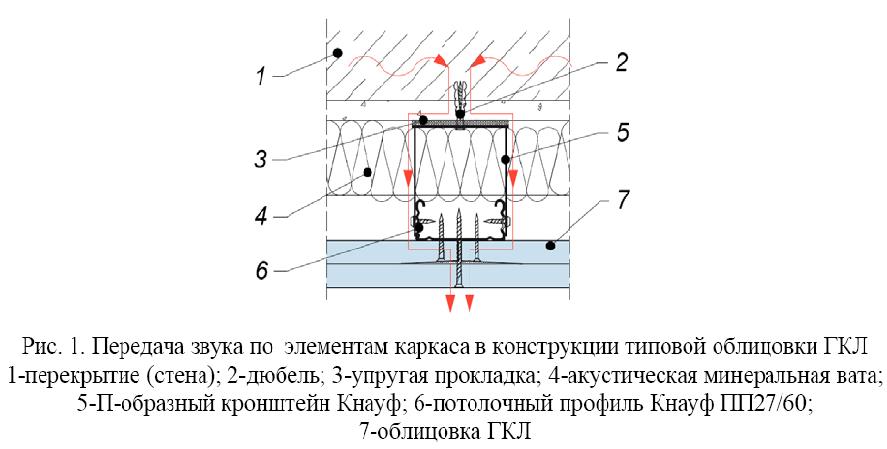

В Детальном листе "Звукоизоляционные системы Кнауф" № 10/2010 на стр.3 есть данные по дополнительной звукоизоляции облицовок С623, смонтированных с помощью двух различных типов креплений Vibrofix. В одном случае в качестве упругого элемента применяется синтетический каучук (Vibrofix Protector), а в другом случае материал Sylomer (Vibrofix CD). Лабораторные испытания показали различия в звукоизолирующей способности облицовок даже при замене одного типа упругого крепления на другой, что уж тут говорить о жестком способе крепления каркаса облицовки дюбелем, пусть даже и с упругой прокладкой.
- Косвенная передача звука.JPG (51.83 KiB) Viewed 18019 times

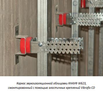

Крепления Vibrofix разрывают жесткую связь между ограждением и каркасом облицовки, исключая образование акустического мостика.
- Виброфикс CD в облицовке стены.JPG (19.42 KiB) Viewed 18019 times

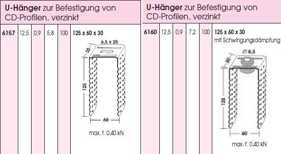

Кстати, в стандартном ассортименте Кнауф помимо обычных П-образных кронштейнов есть кронштейны с упругим элементом из резины.
Если бы проблему косвенной передачи звука через дюбель можно было бы решить с помощью упругой прокладки, то зачем, спрашивается, немцам производить специальное крепление?
