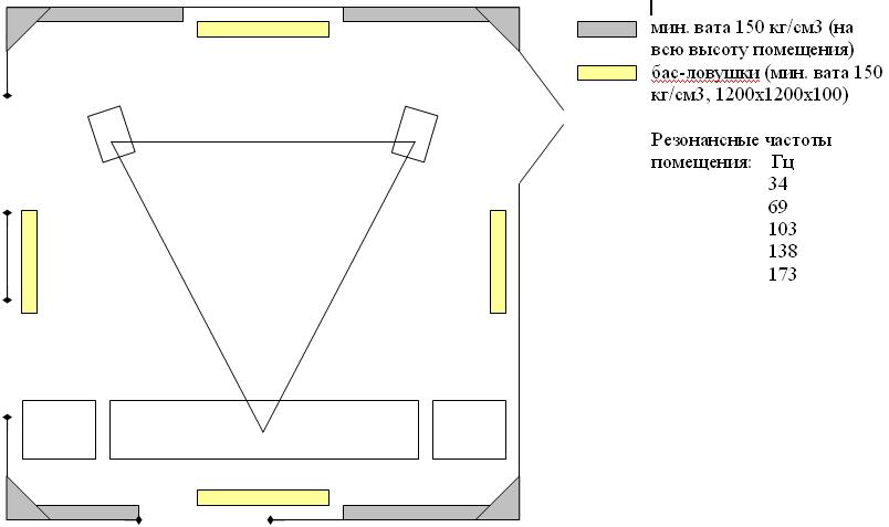

Напомню - комната промблемная 4,94х4,84х3,0. После обработки стен, потолка и 8-ми углов уже что-то вырисовывается (бас-ловушки еще в проекте, стоит только тыловая). Для наглядности набросал примерный планчик:
- 1.JPG (32.82 KiB) Viewed 11327 times
Все хорошо бы со звуком - звуковая сцена объемная, верха четкие, средние хороши, да и бас перестал гудеть и стал собранным, коротким и упругим, но маловато его (баса) в месте прослушивания! Видно опят виновата комнтата с ее проблемными низкими частотами (на плане нарисовал - расчитали по формулам). Именно в месте прослушивания (центр дивана) и чуствуется провал-вот нет там баса и все! На метр вправо (на край дивана) сдвигаешься - появляется, а в центре нет.

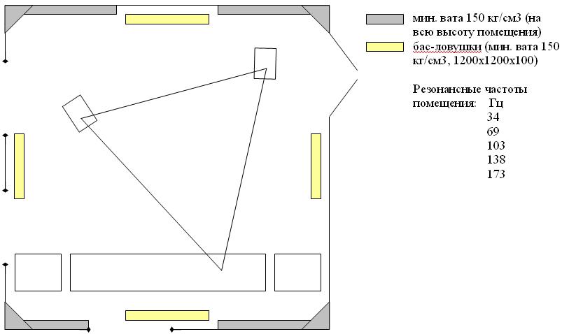

Пробовали двигать АС и место прослушивания - и вот что получилось:
- 2.JPG (32.71 KiB) Viewed 11327 times
Появился таки только в такой конфигурации, но зато какой - мощный и чистый бас! Да и остальная звуковая сцена не пострадала вроде "на первый слух".
Хотелось бы в стандартном положении АС добиться таких же результатов!
Что можно для этого предпринять? Или придется все так и оставить (или все же можно этот бас из углов вытащить
и победить эти частоты экономичным вариантом - диффузорами Шредера или еще чем?)
