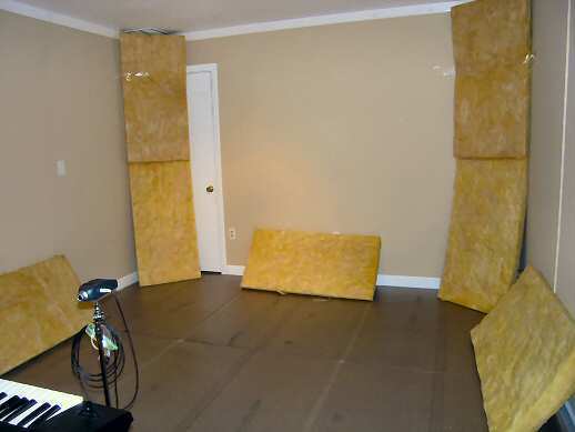

Если ставится задача по снижению гулкости помещения на НЧ и уменьшению влияния комнатных мод с помощью пористых материалов, то следует придерживаться следующих правил:
1. применять плиты из акустической минеральной ваты (80-90 кг/куб.м) толщиной не менее 100 мм, возможно кашированные крафт-бумагой, фольгой или полимерной пленкой
2. располагать плиты во всех двугранных углах комнаты от пола до потолка (и по возможности желательно в углах стена/потолок и стена/пол)
3. лучше применить большее количество более тонких плит большей плотности, чем меньшее количество более толстых плит меньшей плотности
4. следует помнить, что в обычных рядовых комнатах не бывает слишком много НЧ поглощения!!! Можно легко переглушить комнату на ВЧ и СЧ, но сделать это на НЧ практически невозможно.
Более подробную информацию по данному вопросу можно найти в отчете о серии тестов Этана Виннера по ссылке http://www.ethanwiner.com/density/density.html
