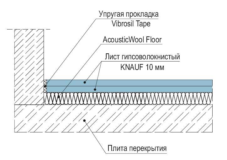

Подскажите, пожалуйста, а можно на слой базальтовой ваты просто положить 2 листа фанеры, а не устаривать цементную стяжку?
abramovs19
Joined: 28 Sep 2010, 09:32
Re: Выбор материалов для плавающей стяжки.
Postby Андрей Смирнов » 28 Sep 2010, 10:34
Такую сборную конструкцию "сухой" стяжки выполнить можно, но следует правильно выбирать материал упругого слоя. Если применить слишком жесткую минеральную плиту, то эффекта звукоизоляции можно не добиться. Если применить слишком мягкую минеральную плиту, то звукоизоляция ударного шума будет эффективной, но при этом пол будет неустойчивым и под нагрузкой от мебели и людей будет прогибаться.
Эти противоречивые условия накладывают определенные ограничения. Инженерный отдел нашей компании провел специальные исследования, в результате которых были предложены звукоизолирующие плиты из акустической минеральной ваты AcousticWool Floor толщиной 20 мм. Благодаря уникальной для базальтовых плит ламинарной структуре ориентации волокон, плиты AcousticWool Floor обладают очень низким значением динамической жесткости и высокой прочностью на сжатие (не более 10% при нагрузке 1500 кг/кв.м).
На иллюстрации в качестве стяжки применяются гипсоволокнистые листы Кнауф, но можно применять и фанеру толщиной 18-22 мм.
