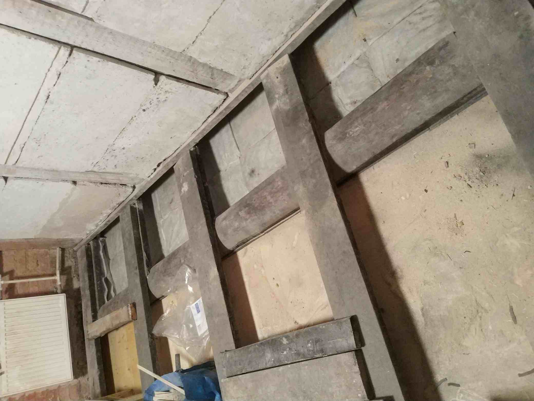

Здравствуйте Андрей. Долго изучал форум, но свой случай не нашел к сожалению. Дом 1899г. Деревянные перекрытия. Вернул накат и засыпку, сделал из фанеры 21 мм. и песка. Фанеру положил на демпферную ленту. Мин. вата под накат и над ним. Не знаю что делать с полом. Деревянные лаги ( доска 3,7 метра длиной, 20 см. шириной и 45 мм. толщиной ) лежат горизонтально на балках перекрытия. Расстояние между ними примерно 70 см. На них лежал старый советский пол из шпунтованной доски толщиной 40-45 мм. Всего лаг 5 штук, хочу добавить между ними ещё 4 такие лаги. Думаю про виброразвязку на sylomer, но наверное не будет "работать" "масса-пружина-масса" т.к. массы пола не хватит. И как на горизонтальные лаги правильно класть sylomer не нашел. И какой sylomer, плотность, шаг, ширина, длина тоже не представляю. Подскажите пожалуйста, что думаете по этому поводу. Заранее благодарен, Михаил.
