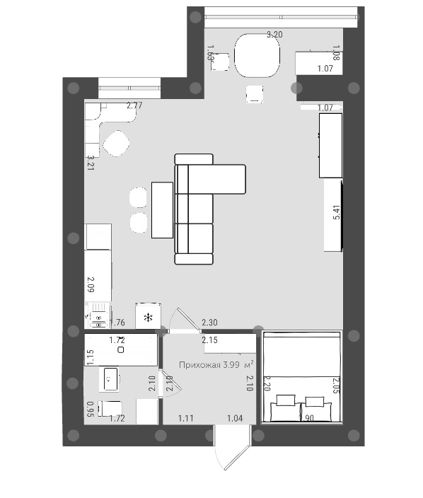

Имеется однокомнатная квартира-студия 49 кв. метров в кирпичном доме. Планировочное решение моего помещения прилагаю.
Перекрытия: 220 мм, пустотные плиты. По периметру несущие стены из полнотелого полуторного силикатного кирпича, толщина - 54 см+ штукатурка. Со стороны кухни и санузла - два вент. выхода, из которых так же исходят звуки.
Перегородки обозначенные на плане планируется возводить на 50мм каркасе, заполнять мин. ватой плотностью 55-60 кг/m3 и обшивать двумя слоями гкл Knauf Diamant с каждой стороны.

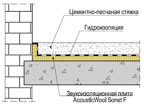

2. обычный звукоизоляционный плавающий пол
Плавающий пол acousticwool sonet f.jpg (52.02 KiB) Viewed 13885 times
