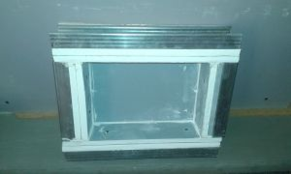

Андрей, добрый вечер! Хотел бы узнать по поводу ЗИ подрозетников.
На форуме и в сети есть несколько вариантов для ЗИ подрозетников... подскажите по поводу вот такого:
Т. е. это делаются из ГКЛ или ГВЛ герметичный короб.
Монтаж - я так понимаю, прикручиваем к облицовочному листу и затем уже этот лист с этим коробом прикручиваем к каркасу?
Или же этот ЗИ короб нужно сначала смонтировать к каркасу профилями, а потом уже облицовка как положено?
Ещё интересует вопрос на эту тему: в облицовке когда коронкой сделаются отверстия, то подрозетники просто крепим к облицовке (ушками подрозетника для ГКЛ), а полость короба остается незаполненной?
Или же её (полость короба) нужно и лучше заполнить раствором (штукатуркой) и тогда подрозетники уже на этом растворе и закрепить?

Postby pakhomovmv » 20 Feb 2019, 18:50
pakhomovmv wrote:Андрей, добрый вечер! Хотел бы узнать по поводу ЗИ подрозетников.
viewtopic.php?p=15174#p15174
Андрей, спасибо! Получается вариант 3. И получается его не нужно заполнять раствором... верно? А вату нужно внутри короба уложить? Или толку нет от неё в данном случае?
