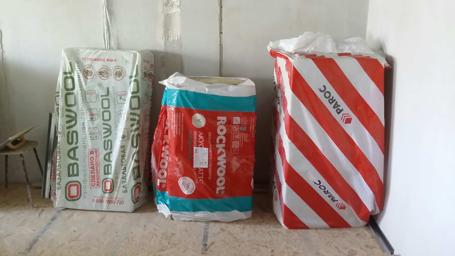

Postby Андрей Самара » 29 Mar 2018, 22:25
Paroc WAS 50 - 50 кг/куб.м. две пачки прикупил и она мне показалась намного качественней , чем Rockwool acoustic batts .
Разница по плотности 5 единиц , а такое ощущение , что 15-20 .
Вес у Paroc в 1.5 раза больше , чем у Rockwool
Все плиты у Paroc одинаковой консистенции . У Rockwool некоторые плиты такое ощущение , что вообще 30 плотности и неоднородные по жесткости .
На Paroc was50 - финский штрих-код , а на Rockwool - российский . Может поэтому и такая разница . Но до заявленной 45 плотности Rockwool точно не тянет . По ощущениям 35-38 .

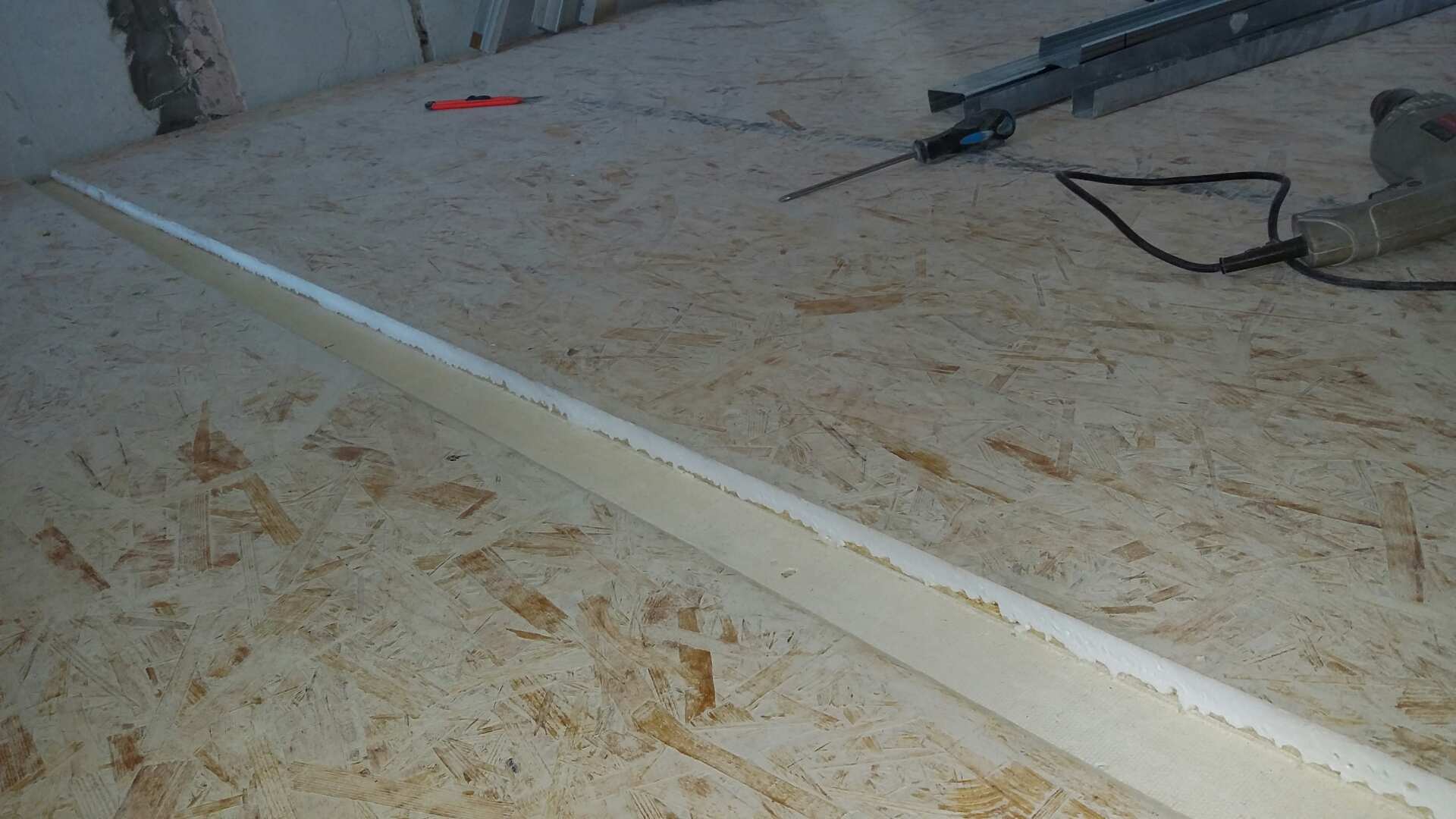

Андрей Самара wrote:Нарастил лаги . Приклеил на Пва подкладки , которые напилил тоже из лаги лиственницы клеёной 50×40×3000 . Цена 250р за штуку .
Добрый день
Вы пишете. что приклеили подкладки. Скажите пожалуйста, чем обусловлен выбор именно такого способа соединения? Я в подобной ситуации собираюсь шурупами подкладки прикрутить. Может, есть минусы в таком варианте?
Majk
Posts: 38
Joined: 10 Mar 2018, 16:40
Location: Минск
Postby Андрей Самара » 30 Mar 2018, 17:47
Здравствуйте , вариант с прикручиванием я тоже рассматривал , но на ПВА быстрее приклеить .
Дерево к дереву пва насмерть приклеивает . А , чтобы прикрутить надо направление высверливать под саморез , иначе подкладку расщепить может .
Тем более в случае с полами давление вниз направлено , а не на срез . Поэтому вариант с саморезами я отмёл .

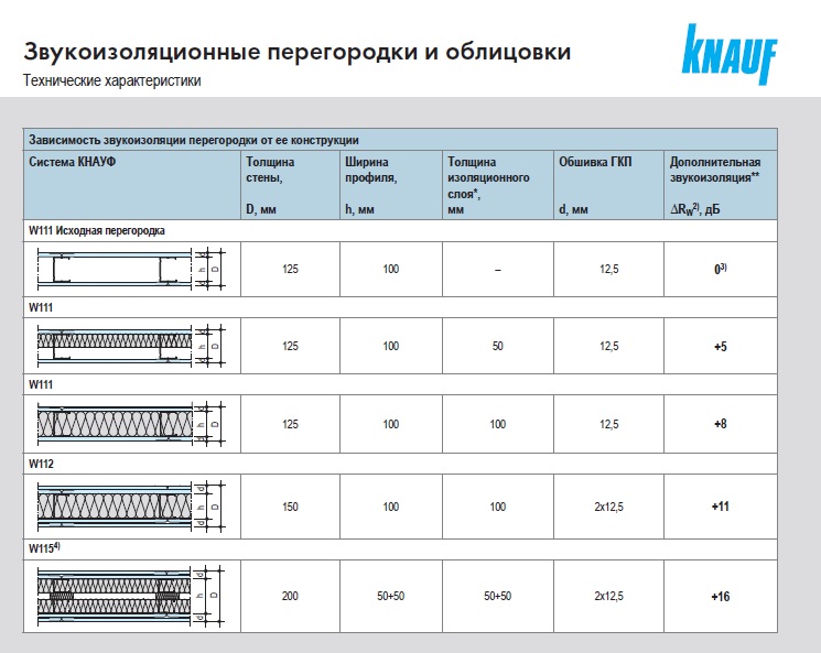

Postby Андрей Смирнов » 04 Apr 2018, 10:27
Что это вы так заморачиваетесь воздушными зазорами?
Забейте на них. Их происхождение примитивно объяснимо.
Минеральная вата имеет стандартные размеры и толщину в зависимости от плотности и назначения, чаще всего 50 мм, а глубина каркасов облицовок стен и подвесных потолков может быть любой.
Например, в облицовку стены (или в перегородку) на каркасе из стоечных профилей шириной 75 мм можно уложить только один слой ваты толщиной 50 мм (вата 100 мм не ужимается так сильно).
В результате в каркасе получается зазор 25 мм.
Воздушные промежутки в каркасных конструкциях часто отображают на чертежах и схемах.
Очень многие "специалисты", в основном из интернета, придают этим зазорам какое-то волшебное значение и рекомендуют всегда его применять :)
Заполнение каркаса ватой на 100% всегда более эффективно с точки зрения ЗИ. Но на практике обычно рекомендуется заполнение не менее, чем наполовину.
В 2009 году наша компания проводила испытания различных конструкций перегородок по показателю изоляции воздушного шума. Результаты этих испытаний вошли в Детальный лист "Звукоизоляционные системы Кнауф" http://www.acoustic.ua/st/Acoustic_ua_k ... utions.pdf
Ниже фрагмент детального листа с таблицей, из которой видно, как влияет на ЗИ заполнение каркаса перегородки шириной 100 мм минеральной ватой (пустой каркас, вата 50 мм, вата 100 мм).
Базовая перегородка имела ЗИ 41 дБ и мы приняли это за нулевой вариант. При изменении состава перегородки менялись показатели ЗИ (увеличивались) и это отображалось в таблице значением + ΔRw.
Звукоизоляция AcousticWool.JPG (100.96 KiB) Viewed 8421 times

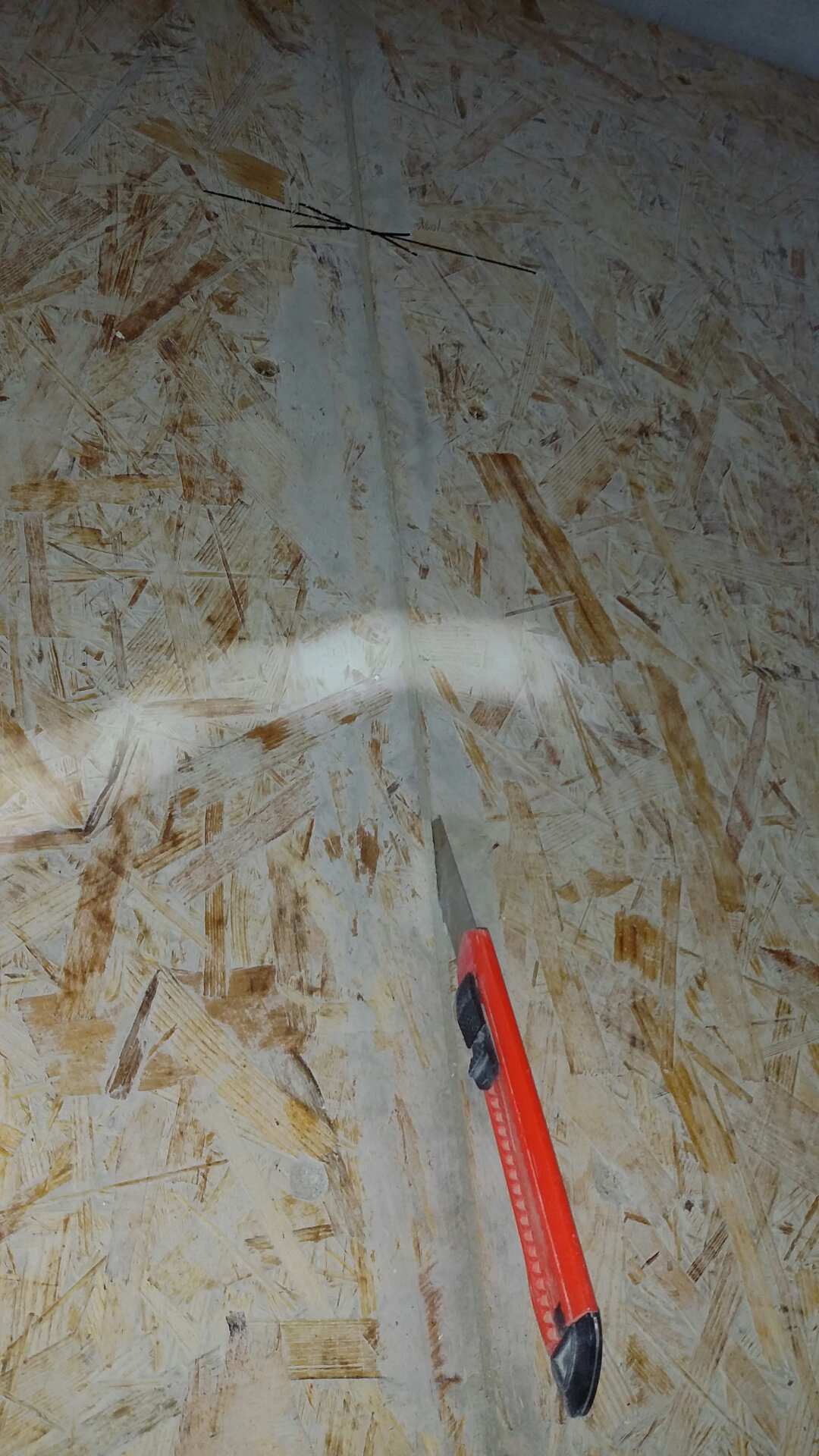

Postby Андрей Самара » 06 Apr 2018, 22:15
Больная голова - рукам покоя не дает !
Андрей Самара
Posts: 128
Joined: 27 Mar 2017, 18:45
Postby Андрей Самара » 06 Apr 2018, 22:17
Самым неприятным оказалась прорезать герметик .

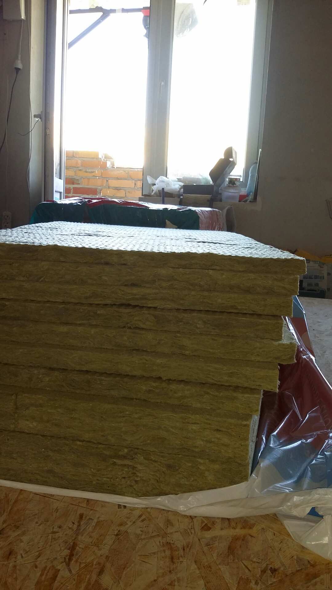

Postby Андрей Самара » 06 Apr 2018, 22:21
Купил Rockwool acoustic batts pro супертонкий 1000×600×27
12 штук в упаковке
Плотность 60 кг/ м.куб
Площадь - 7,2 кв.м.
Брал по акции 750р , а так по городу 900 р. цена .
Вес упаковки - 12 кг.
Андрей Самара
Posts: 128

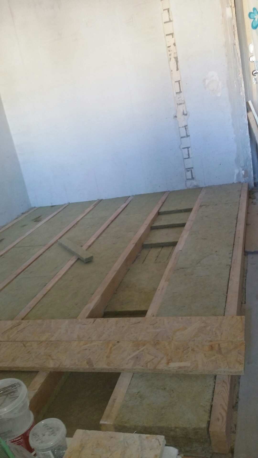

Postby Андрей Самара » 06 Apr 2018, 22:30
Внутри каркаса получилось 5 слоёв .
Ушло почти 4 упаковки .
Если сравнивать с Rockwool 45 плотности , то pro супертонкий на весь объём каркаса пола обошелся на 525р. дороже .
Вес у pro на 50% больше .
