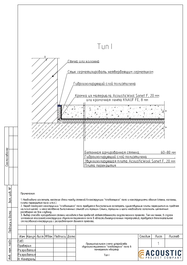

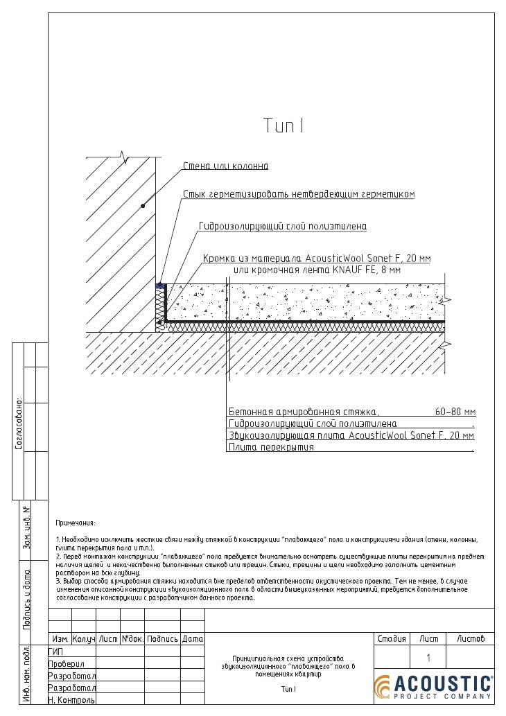

Пообщался с людьми живущими в этом доме на предмет слышимости соседей. Все отмечают во-первых хорошую слышимость ударных шумов сверху, а во-вторых (что совсем неприятно) - звук телевизоров и разговоры нижних соседей.
Чтобы определить причины слышимости необходимо понимать пути распространения звука по строительным конструкциям. Для этого требуется анализ объемно-планировочного решения здания и ЗИ свойств всех ограждающих конструкций.
Поскольку бетонное перекрытие 180 мм со стяжкой обладает достаточно высокой ЗИ, можно предположить наличие большой косвенной передачи шума по по стенам. Возможно стены и перегородки выполнены из легких материалов (газобетон, пенобетон, гипсовые блоки и т.п.), что весьма способствует косвенной передаче шума.
Состав пола, который успешно изолирует и ударный и воздушный шум, приведен на иллюстрации:
Если нет возможности применить акустическую минеральную вату Acousticwool Sonet F, то можно использовать Paroc SSB-1 или Rockwool Floor Batts.
Замена пенополиэтилена 10 мм акустической ватой 20 мм позволит остаться в той же толщине пола, но существенно улучшит ЗИ свойства конструкции.
