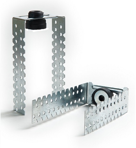

Postby ANDREY_ANISIMOV » 09 Jun 2016, 12:19
Здравствуйте, Андрей.
Такой вопрос: каково мин. возможное расстояние от стены до конца профиля, как на приложенной картинке?

Postby Андрей Смирнов » 09 Jun 2016, 17:19
У данного крепления минимальное расстояние от стены до облицовки ГКЛ - 64 мм.
Звукоизоляция каркасной облицовки напрямую зависит от глубины каркаса, которая определяет значение резонансной частоты облицовки в системе "масса-пружина", где масса это облицовка ГКЛ, а пружина это упругость воздушной прослойки.
Чем ниже резонансная частота (больше глубина каркаса), тем выше ЗИ, особенно на низких частотах.
Поэтому такие высокоэффективные крепления обычно применяют, когда требуется повышенная звукоизоляция и можно закрыть глаза на некоторую потерю площади помещения..
Если же нужна ЗИ только от бытовых видов шума (громкий разговор, лай собаки, звук телевизора и т.п.), то применяют боле простой тип креплений - Vibrofix Protector? который позволяет получить глубину каркаса всего 30-32 мм.

Андрей, еще вопрос: помещение моего дом. кинозала находится в цокольном этаже кирпичного дома (стены - полтора кирпича, перекрытие потолка - монолит), необходимо ли действительно выполнять звукоизоляцию пола? Плита цокольного этажа лежит на земле. Стены, потолки звукоизолируются по вашему альбому + двойная дверь. Помещений, где должно быть тихо -рядом нет вообще. Спальни, гостиные - второй этаж, сильно по диагонали. Строители говорят, что для цокольного этажа в такой ситуации звукоизолировать пол нецелесообразно (и вопрос экономии высоты в т.ч.). Спасибо.

Postby Андрей Смирнов » 15 Jun 2016, 10:04
Если все так, как вы описали, то выполнять звукоизоляцию пола не требуется.

Postby ANDREY_ANISIMOV » 15 Jun 2016, 11:00
Последний вопрос, если позволите: поскольку планирую две звукоизоляционные двери по 42ДБ, внешнюю хотел установить в кирпичном проеме, а внутреннюю - в звукоизоляционной обшивке (которая с креплениями CD). У вас в альбоме сочленение звукоизоляционной обшивки и двери показано для варианта, когда дверь в проеме, а не в обшивке. Вероятно, это касается случая с одной дверью. А как поступают, когда две двери с небольшим тамбуром? Строители не знают как правильно подготовить проем под дверь в звукоизоляционной обшивке, там узкие потолочные профили, говорят -не реально. Спасибо за разъяснения!

Postby Андрей Смирнов » 15 Jun 2016, 11:49
Поскольку вы писали:
то не вижу потребности выполнять тамбур, да еще на основе дорогих дверей.
Можно на этом сэкономить.

Postby ANDREY_ANISIMOV » 15 Jun 2016, 11:55
Возможно, двери и не будут именно 42ДБ, возьму, скажем 35ДБ (ну или сколько бывает с близкими значениями), но двойные иметь хотелось бы. По коридору, в который выходим из кинозала, действительно расположены тех. и подсоб. помещения, но коридор заканчивается открытой лестницей на первый этаж, мне представляется, что одной двери мало (исхожу из того, что возможность установки есть, а делаю для себя). Строители предлагают встроить профиль 50мм с брусом по периметру двери. Такое решение возможно? Не нарушает идеологию обшивки на CD?

Postby Андрей Смирнов » 15 Jun 2016, 12:15
Строители правильно предлагают усиление дверного проема с помощью бруса. Но так как звукоизоляционные двери тяжелые, я бы рекомендовал применить профиль 75 мм, усиленный брусом.

Postby ANDREY_ANISIMOV » 15 Jun 2016, 12:24
Спасибо за ответ. 75мм профиль, вероятно, не получится. Планируемая глубина каркаса у меня около 70мм (самый первый мой вопрос в ветке - спрашивал, как раз потому, что пытался состыковать звукоизоляционную обшивку, последующую обшивку тканью и габариты всей мебели с общими габаритами помещения), больше 70мм не получается позволить. Вариант профиля 50мм с брусом вы бы отвергли полностью, исходя из опыта?

Postby Андрей Смирнов » 15 Jun 2016, 13:12
Вариант профиля 50мм с брусом я не отвергаю, если этот профиль дополнительно закрепить по периметру креплениями Виброфикс.

Postby ANDREY_ANISIMOV » 15 Jun 2016, 14:09
ОК, Protector'ом тогда только получится.
