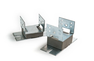

Пенопласт вообще в данном случае лишний со всех точек зрения. Уровень пола устанавливают обычно с помощью деревянных лаг, закрепленных поверх балок. Лаги можно закрепить с помощью регулируемых звукоизолирующих креплений Виброфикс Флор.
- _ORL7720_resize.jpg (29.78 KiB) Viewed 22994 times
