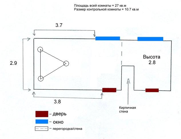

После прочтения большого количества информации, я немного заблудился и в правильности некоторых своих решений я сомневаюсь, поэтому решил озвучить свои вопросы здесь, но сначала расскажу, что планирую делать, есть помещение (см. вложение) 27 квадратов, под контрольную комнату решено выделить примерно 11 квадратов, опять же не знаю правильное ли это решение (можно ее сделать подлинее, до кирпичного выступа).

• Целесообразно ли в моем случае опускать потолок? Размеры голого помещения (Длина 3.7; Ширина 2.9; Высота 2.8 ) знаю, что самое страшное это иметь две совпадающих стороны, пробовал пользоваться калькулятором на сайте акустик, но все равно не понял какие размеры для меня лучше всего соблюсти, после прокладки мин ваты размеры станут следующими (Длина 3.1; Ширина 2.4; Высота 2,1) тоесть я решил опускать потолок на 30см + 40 см ваты, в итоге получается высота 2.1. Можно сделать высоту 2 метра ровно, но не знаю опять же стоит ли, у меня рост 1.90))
• Не знаю как лучше сделать перегородку/стену (отмечено на плане пунктиром), арендодатель не разрешает делать ее из кирпича, перекрытия не позволяют. Мною решено делать перегородку по инструкции от сайта акустик - гвл;гкл;вата 10 см высокой плотности; гкл; гвл. Сразу оговорюсь звукоизоляция вне помещения контрольной комнаты меня совершенно не волнует (пусть за этой стенкой будет слышно все, что я делаю в контрольной комнате), главная задача исключить какие-либо проблемы в контрольной комнате связанные с этой стеной.

делать такие глубокие сендвичи да еще из ваты с комбинированной плотностью не имеет смысла. остановитель на каком-то одном материале.
Глубину каркаса можно ограничить 150-200 мм.
Комнату лучше увеличить, объем превыше всего!!!
Перегородку можно выполнять по стандартной технологии Кнауф: 2хГКЛ 12,5 - акустическая минвата 100 мм - 2хГКЛ 12,5

Андрей спасибо за советы, тоже подумывал сделать комнату длинее пока возможность такая есть, буду думать, но вопрос с потолком остается для меня открытым, высота практически совпадает с шириной, очень нужен совет на этот счет)
