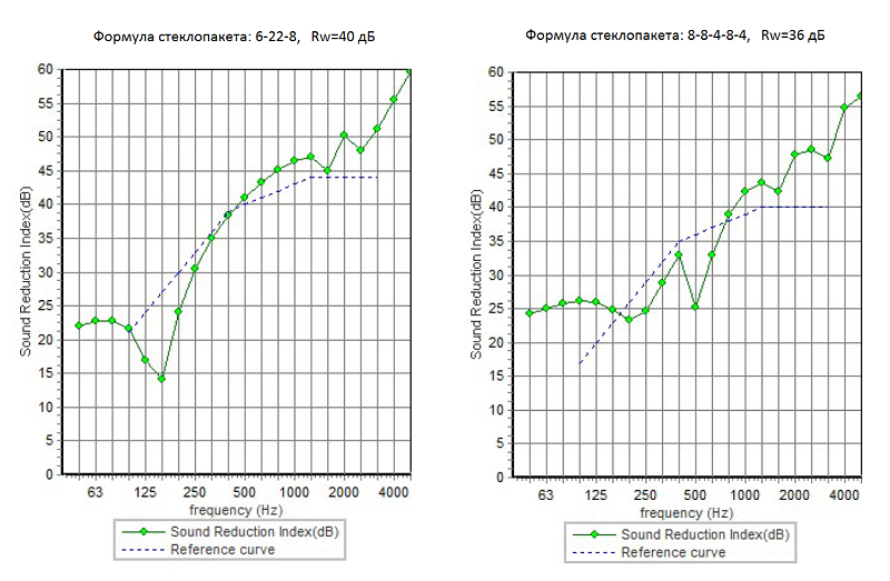

Если расставить все приведенные формулы стеклопакетов по иерархии с точки зрения индекса изоляции воздушного шума Rw, то получится следующая картина:
1. 6-22-8 / 40 дБ
2. 6-18-8 / 39 дБ
3. 6-20-6 / 38 дБ
4. 8-8-4-8-4 / 36 дБ
5. 6-8-4-9-5 / 35 дБ
Расчеты звукоизоляции были произведены с помощью программного комплекса INSUL version v8.0.3 (Marshall Day Acoustics).
Как видно из результатов расчетов все однокамерные стеклопакеты обладают более высоким значением индекса звукоизоляции Rw, чем двухкамерные.
Тем не менее, надо учитывать и частотную характеристику звукоизоляции.
Если стоит задача изолировать в первую очередь низкие частоты, то более предпочтительным оказывается двухкамерный стеклопакет 8-8-4-8-4 (см. диаграммы).
Наиболее правильным было бы провести у вас в квартире акустические измерения спектра проникающих шумов и на основании результатов уже принимать аргументированное решение.

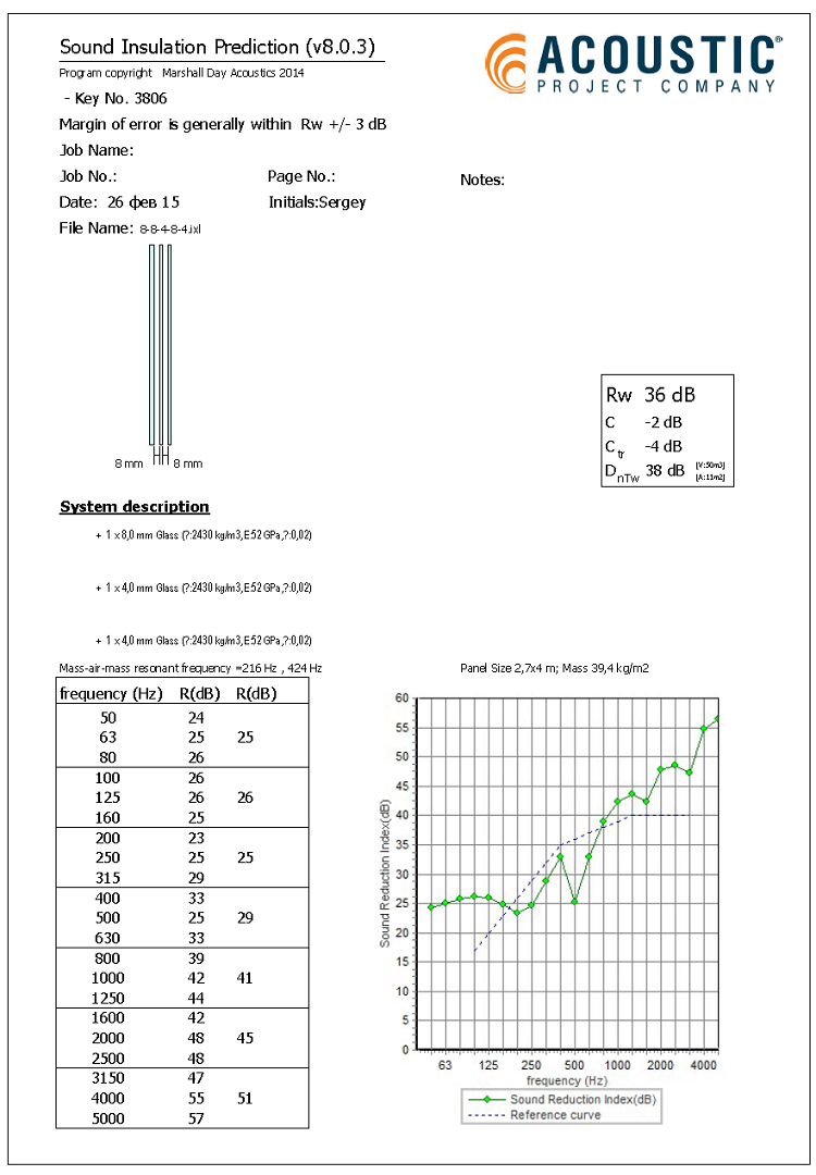

Полностью отчет по результатам расчетов стеклопакета 8-8-4-8-4 выглядит следующим образом:
ЗИ стеклопакета.png (196.5 KiB) Viewed 13142 times
И отчета видно, что расчетное значение индекса звукоизоляции воздушного шума составляет Rw=36 дБ.
Но с учетом поправки Ctr=-4 дБ звукоизоляция для такого низкочастотного источника как транспортный шум будет составлять Rw+Ctr=36-4=32 дБ.
