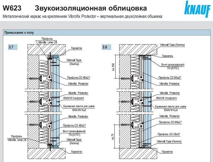

Совершенно непрофессиональное решение из прошлой советской жизни. ГКЛ с закреплением на деревянный каркас это архаика. Проще и надежнее применять каркас Кнауф из оцинкованного металла.
Минвату плотностью 125 кг/куб.м в целяз звукоизоляции применять категорически не рекомендуется. Вата должна быть специальной акустической или, как минимум, иметь плотность в пределах 45-70 кг/куб.м.
Если облицовка санузла выполняется в звукоизоляционных целях, то крепление каркаса следует производить с помощью эластичных звукоизоляционных креплений, а не жестко. Это позволит выполнить акустическую развязку стены и облицовки ГКЛ.
Например, как описано в Альбоме чертежей звукоизоляционных конструкций http://www.acoustic.ua/st/Acoustic_ua_k ... utions.pdf
Применение двух слоев влагостойкого ГКЛ Кнауф позволяет выполнять облицовку плиткой. Наличие внутри облицовки минеральной ваты никак не скажется на характеристиках облицовки, если применять качественные материалы известных производителей.
