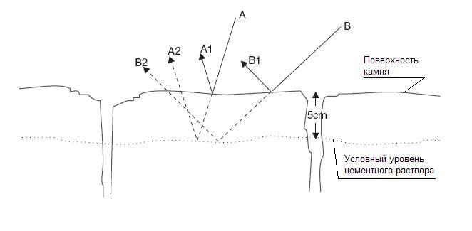

Я только лишь высказал свою аргументацию по поводу вашего варианта расположения каменной комнаты.
Кроме того, мне неизвестно на каком этаже и какого здания будет располагаться ваша студия. Строительство каменной комнаты подразумевает очень высокую линейную и точечную нагрузку на основание пола. если студия будет расположена в подвале на бетонной подготовке пола на грунте, то проблем нет. А если студия будет расположена на одном из этажей административно-офисного здания, то скорее всего перекрытие не сможет понести такую нагрузку.
Дело в том, что "каменная комната" это не помещение, облицованное декоративным камнем с невысоким рельефом (10-20 мм), а комната полностью сложенная из массивных тяжелых природных камней с очень высокой объемной плотностью.
При этом, с точки зрения архитектурной акустики, должно выполняться правило, согласно которому швы между камнями должны иметь ширину 10-20 мм и глубину не менее 50 мм. В противном случае получится звонкая и гулкая комната с обычными рефлективными поверхностями стен.
Stone room Lfee.JPG (16.44 KiB) Viewed 26945 times
На рисунке виден принцип рассеивания звука поверхностью "каменной" комнаты. Если глубина рельефа менее 50 мм, то набег фазы между отраженным звуком от поверхности камня и от штукатурного слоя не позволит добиться высокой диффузности звукового поля.
А чтобы получить такой рельеф камни, из которых сложены стены, должны иметь размер не менее 200-250 мм. Отсюда и большой вес конструкции.
Если всего этого не знать, то получится "как обычно" вместо "хотели как лучше" :)

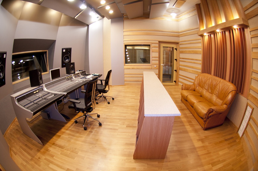

На фото контрольная комната, которую наша компания проектировала для композитора Анатолия Розанова, используя принцип LEDE ( viewtopic.php?f=3&t=1552 ).
В отделке можно увидеть ламинированный ДСП, деревянные планки, МДФ, ткань и нет никаких фабричных акустических панелей. Поэтому на вопрос: "Возможно ли на данном этапе и в этом обсуждении определиться с материалами для оптимального акустического оформления помещений площадки?" - ответ "нет" :)
