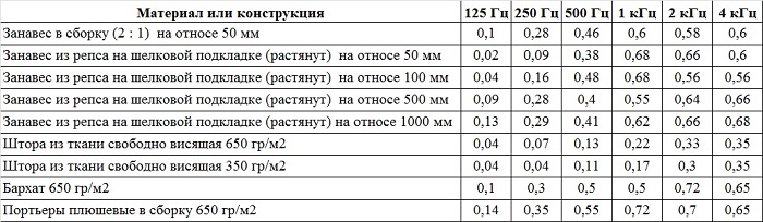

Для примера приведу справочные данные КЗП для некоторых видов штор и тканей. На практике значения разнятся не очень сильно.
- КЗП тканей и штор.jpg (83.65 KiB) Viewed 16844 times
