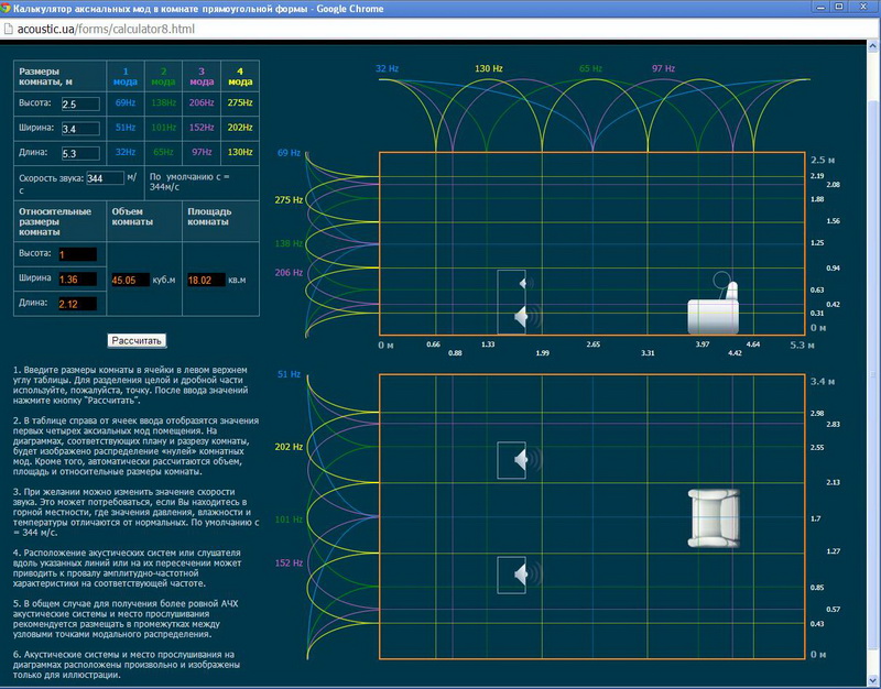

Я не понимаю как отвечать на такие вопросы. И Суперчанкс и облицовки ГКЛ являются конструкциями, которые монтируются по месту. Это не стандартные фабричные продукты со стабильными характеристиками. Их свойства с точки зрения акустики зависят от применяемых материалов, конструкции, размеров, способа монтажа и т.п. Поэтому можно только говорить о их влиянии на звук только в общих чертах. В каждом конкретном случае можно провести измерения "до и после" и только так судить об эффективности.
Эффективность поглотителей типа Суперчанкс зависит от их месторасположения в комнате. Если такой поглотитель положить на пол в центре комнаты, то никакого существенного поглощения на НЧ мы не почувствуем, а вот на ВЧ его влияние будет заметным. Тот же девайс, установленный в углу комнаты, тут же повлияет на низкочастотное поглощение. Располагать подобные поглотители необходимо в местах концентрации низкочастотных резонансов (максимумов звукового давления). Эти места можно найти расчетным путем или с помощью шумомера и источника розового шума.
Если комната простой прямоугольной формы, то распределение аксиальных мод (самых интенсивных пиков и провалов) теоретически показывает простой базовый калькулятор http://acoustic.ua/forms/calculator8.html
Калькулятор мод acoustic.ua_resize.JPG (171.95 KiB) Viewed 19779 times
На иллюстрации хорошо видно распределение пиков звукового давления по высоте, ширине и длине комнаты. Если в месте какого-то максимума давления поместить НЧ поглотитель, настроенный именно на эту частоту, то на этой частоте снизятся амплитуды пиков во всех остальных месторасположениях данной моды.
Углы выбираются для НЧ поглотителей только потому, что в них концентрируются максимумы звукового давления всех мод и их гармоник, что также видно на диаграмме.
Суперчанки теоретически эффективнее простейших АК-47, но и дороже в исполнении. Очень часто несложных АК-47 может вполне хватить. Все зависит от того, насколько неудачны пропорции комнаты. Иногда даже самых изощренных подходов и конструкций не хватает, чтобы сделать в комнате приемлемый звук, например, если речь идет о коррекции акустики квадратной или, что еще хуже, кубической комнаты.
