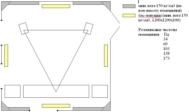

Postby Aum » 23 Oct 2011, 21:35
И снова здраствуйте.
По мере свободного времени продолжаются мероприятия по совершенствованию комнаты прослушивания.
Напомню - комната промблемная 4,94х4,84х3,0. После обработки стен, потолка и 8-ми углов уже что-то вырисовывается (бас-ловушки еще в проекте, стоит только тыловая). Для наглядности набросал примерный планчик:
Все хорошо бы со звуком - звуковая сцена объемная, верха четкие, средние хороши, да и бас перестал гудеть и стал собранным, коротким и упругим, но маловато его (баса) в месте прослушивания! Видно опят виновата комнтата с ее проблемными низкими частотами (на плане нарисовал - расчитали по формулам). Именно в месте прослушивания (центр дивана) и чуствуется провал-вот нет там баса и все! На метр вправо (на край дивана) сдвигаешься - появляется, а в центре нет. :-(

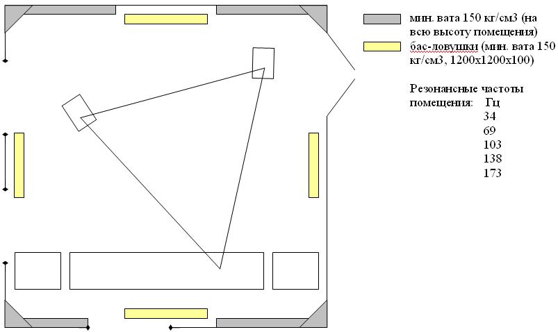

Пробовали двигать АС и место прослушивания - и вот что получилось:
Появился таки только в такой конфигурации, но зато какой - мощный и чистый бас! Да и остальная звуковая сцена не пострадала вроде "на первый слух".
Хотелось бы в стандартном положении АС добиться таких же результатов!
Что можно для этого предпринять?
Или придется все так и оставить (или все же можно этот бас из углов вытащить :-) и победить эти частоты экономичным вариантом - диффузорами Шредера или еще чем?)
Aum
Posts: 10
Joined: 29 Apr 2011, 16:34
Location: UA,Donetsk
Re: Проблема с потолком типа ППГЗ
Postby Андрей Смирнов » 24 Oct 2011, 10:40
Привет, Aum
недостаток или избыток баса в точке прослушивания определяется суперпозицией стоячих волн (комнатных мод) в помещении, которые, в свою очередь, зависят от пропорций комнаты.
На самом деле эффективными НЧ-поглотителями в данном случае являются угловые элементы (обозначенные серым цветом), именно благодаря своему расположению в комнате.
Элементы из минваты, обозначенные желтым цветом, не могут считаться бас-ловушками, т.к. расположены не оптимально для поглощения НЧ.
Эти элементы поглощают ранние отражения и служат в основном для создания звуковой сцены.
То что, неплохой звук был получен в такой "кривой" конфигурации вполне объяснимо. В данном случае АЧХ на НЧ, по всей видимости, оказалась наиболее плоской и ровной. Если при этом "остальная звуковая сцена не пострадала вроде на первый слух", то возможно это может быть решением проблемы :)
