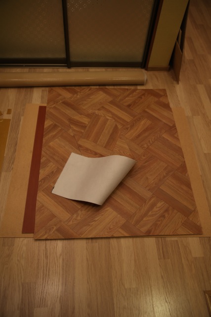

Re: Низкочастотные поглотители
Postby ba0504 » 20 Aug 2014, 14:40
Андрей Смирнов wrote:Не вижу принципиальной разницы для таких размеров панели.
Кстати, возвращаясь к вопросу материала мембраны... можете применить отрез коврового покрытия на прорезиненной основе. И тяжелая и гибкая и не продуваемая и внешняя поверхность поглощает ВЧ.
Проверенный вариант, надо только подобрать подходящий ковролин :)
Спасибо, посмотрю.

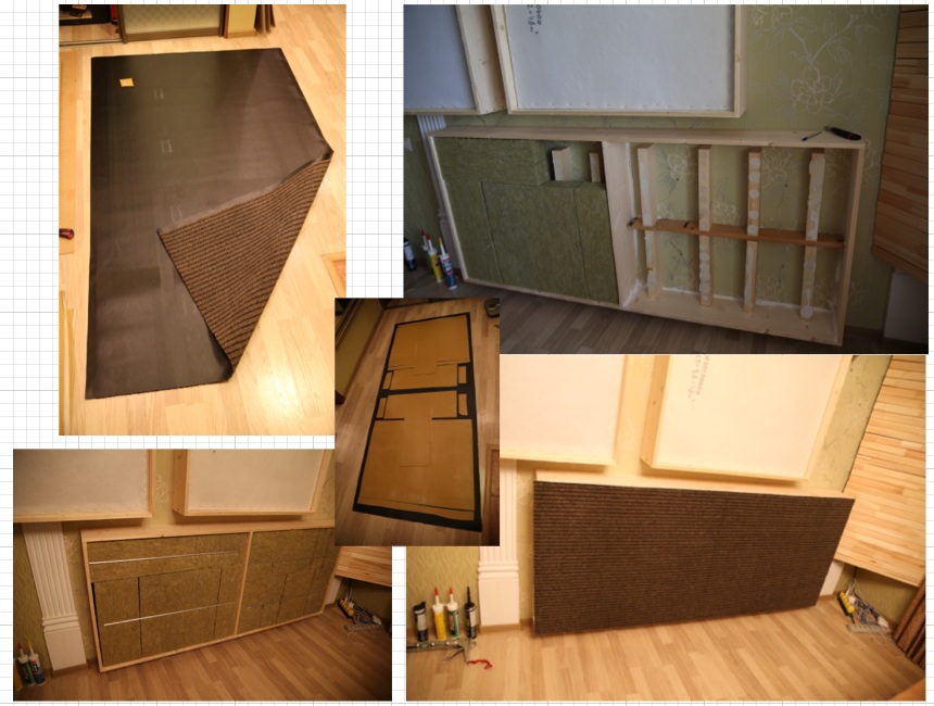

Я, кстати, остановился на аналогичном варианте (только "зеркальный" подход) - это линолеум на "войлочной" основе. :D
Примерно та же суть (не продуваем, гибок, делаю основой наружу - нет избыточного отражения ВЧ).
Клею на него тексаунд полосами (или даже листами, когда надо много) - для создания нужной массы.
Линолеум для мембраны2.jpg (47.36 KiB) Viewed 33442 times

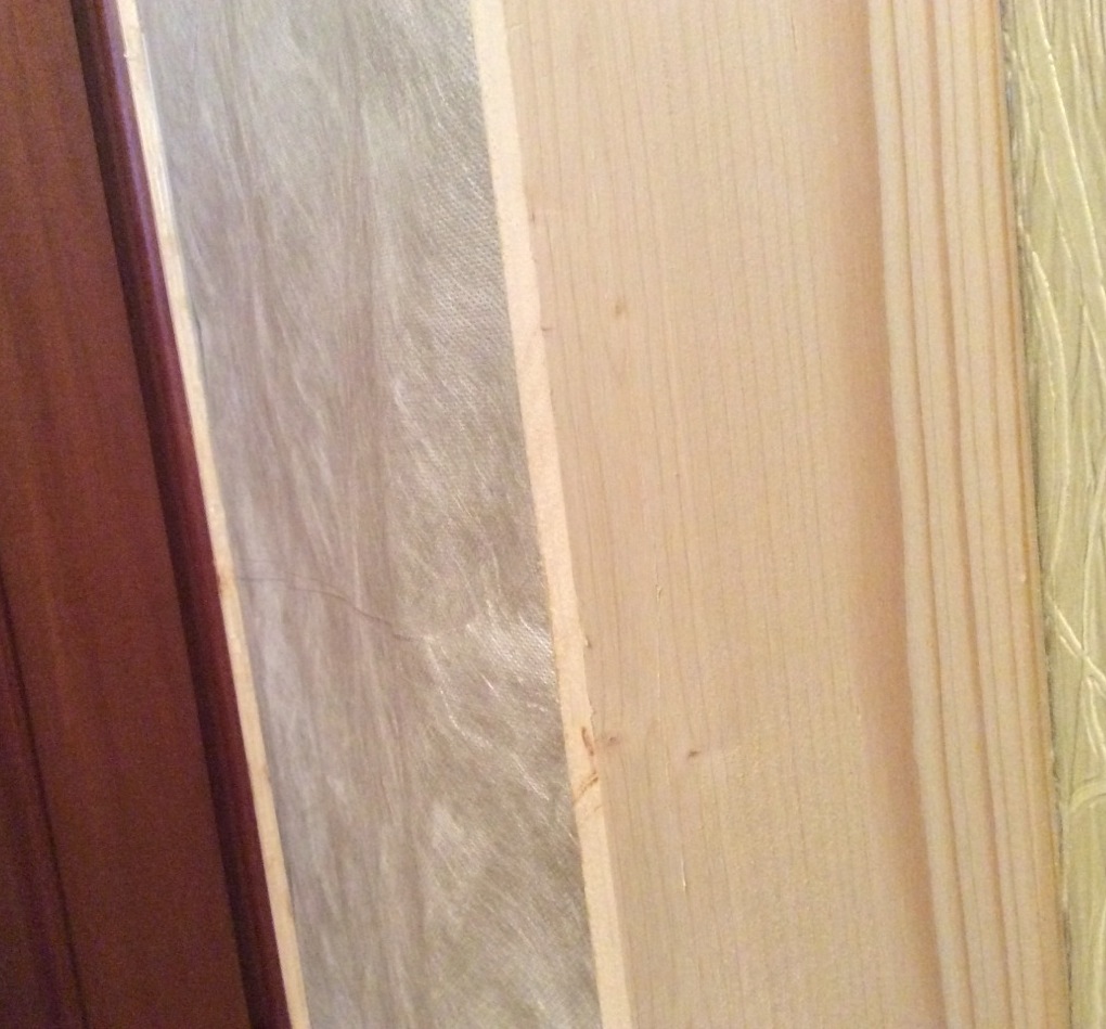

Postby ba0504 » 20 Aug 2014, 15:59
Андрей Смирнов wrote:Кстати, возвращаясь к вопросу материала мембраны... можете применить отрез коврового покрытия на прорезиненной основе. И тяжелая и гибкая и не продуваемая и внешняя поверхность поглощает ВЧ.

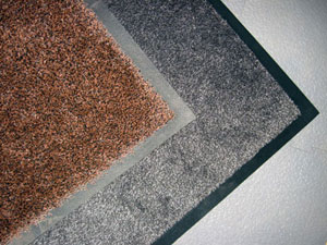

Вспомнил, что рассматривал такие коврики грязезащитные (есть и в рулонах) на резиновой основе.
Да, по свойствам должны хорошо подойти.
Не стал использовать только по тому, что не знаю каким клеем их можно реально прикрепить, ну и запах от них идет жуткий (резиной).

Изготовил с ковролином на резиновой основе.
Очень хороший результат. Пожалуй лучший из всех перепробованных.
По результату (эффективности поглощения резонанса) лучше только чистый тексаунд (но он провисает).
Знал бы раньше - все бы сделал этим способом. Сейчас все ранее изготовленные НЧКП - с мембраной из линолеума.
Что тоже неплохо. Если нужен эффект на относительно высокой частоте (где не нужен большой удельный вес мембраны - линолеум самое то).

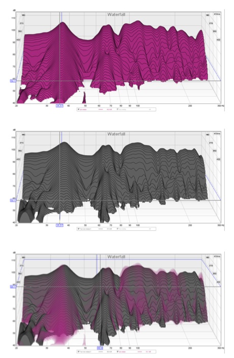

Задача была - снизить резонанс на 36 Гц.
Успешно выполнена. Снизил примерно на 6Дб.
(Только за счет этого последнего НЧКП. А вообще на эту частоту у меня настроены з шт НЧКП).
