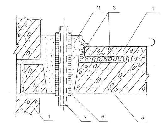

в вашем случае мы имеем дело со структурным шумом. Источником является насос (насосы) и трубопроводы горячего водоснабжения. Вибрация насоса и трубопроводов передается на строительные конструкции и распространяется по ним на достаточно большие расстояния с малым затуханием. Далее эти вибрации переизлучаются в помещения жилых квартир в виде так называемого структурного шума.
Наиболее эффективным решением проблемы является виброизоляция источника, т.е установка насоса на виброизолированный фундамент (что, кстати, регламентируется действующими строительными нормами) и акустическая развязка трубопроводов от стен и межэтажных перекрытий.
Если виброизолировать насосы по каким-то причинам невозможно, то хотя бы прокладку труб через перекрытия надо выполнить акустически правильно (см. схему из справочника):
Прокладка труб через ограждения_1.jpg (37.01 KiB) Viewed 62723 times
1 – Стена, 2 – Безусадочный бетон, 3 – Звукоизоляционный слой (минеральная вата типа Acousticwool), 4 – Стяжка, 5 – Несущая часть перекрытия, 6 – Эластичная гильза, 7 – Труба стояка отопления или горячей воды.
Схема принципиальная и может немного отличаться от реальной конструкции на объекте.
В качестве материала эластичной гильзы, которая предотвращает передачу вибрации с трубы на перекрытие можно использовать минеральную вату или трубки из вспененного каучука типа К-Флекс или Армафлекс. Материал эластичной гильзы должен быть негорючим.
Саму трубу рекомендуется заключить в короб из гипсокартона в 2 слоя с укладкой внутрь каркаса акустической минеральной ваты типа Acousticwool Sonet 50 мм толщиной.

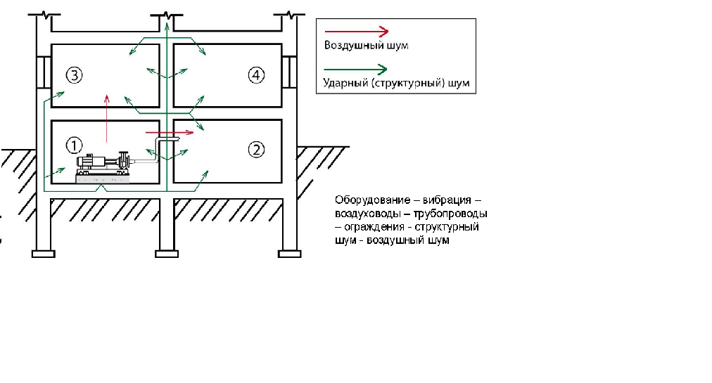

Спасибо за консультацию.Очень ясен Ваш ответ.Но еще попрошу некоторых объяснений. "виброизолированый фундамент"- что именно посоветуете? Прокладка труб в перекрытиях: мне могут позволить только раздолбать вокруг трубы бетон и, если получиться,изолировать саму трубу. Это,что касается подвала.(Кстати: в подвале пространство в стене вокруг трубы задули обыкновенной пенкой-и стало только хуже.) А 1-й этаж -хозяин магазина не дает разрешения. Это даст какой-то эффект? В своем стояке я хочу полностью убрать перекрытия. Это правильно? Или лучше закапсулировать трубу? Недавно на трубы у выхода с насоса были поставлены вибровставки. Деньги потрачены-эффекта ноль.
коринчевская
Joined: 18 Nov 2014, 00:58
Re: шум в стояеке
Postby Андрей Смирнов » 20 Nov 2014, 10:09
Виброизоляция насоса подразумевает установку его на массивную раму или бетонный фундамент, который, в свою очередь, опирается на основание через специальные пружинные или эластомерные виброизоляторы. Таким образом обеспечивается акустическая развязка источника вибрации (насоса) с ограждающими конструкциями здания. Если этого не выполнить, то структурный шум от основания насоса будет распространяться по всему зданию с небольшим затуханием и переизлучаться в квартиры на разных этажах.
Структурный шум_1.png (83.71 KiB) Viewed 62707 times
Вибровставки на входе и выходе из насоса не дают виброизоляционного эффекта и нужны только для того, чтобы уменьшить динамические нагрузки на соединения трубопроводов. А вибрация легко распространяется по теплоносителю, т.е. по воде, которая, как известно, является несжимаемой жидкостью и прекрасно передает эти вибрации...:)
