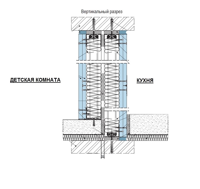

Postby Антон Крайнюк » 19 May 2017, 15:16
Андрей, добрый день!
Подскажите, пожалуйста, возможно ли (осуществимо) возвести межкомнатную перегородку на двойном каркасе как изображено на прилагаемой картинке (один профиль каркаса опирается на стяжку, другой на плиту перекрытия пола)?
Насколько она будет эффективнее в плане звукоизоляции по сравнению с перегородкой на двойном каркасе которая будет полностью опираться на плиту перекрытия пола (оба профиля двойного каркаса опираются на плиту перекрытия пола)?
В чём минусы перегородки изображенной на картинке?
В помещениях квартиры планируются разные "пироги" плавающей стяжки.
Спасибо)
Антон Крайнюк
Posts: 15
Joined: 28 Apr 2017, 13:35
Re: Принципиальные схемы звукоизоляционных конструкций
Postby Андрей Смирнов » 19 May 2017, 16:03
Можно выполнить такую перегородку.
По поводу эффективности вопрос поставлен некорректно.
Выбор конструкции зависит от постановки задачи, которая неизвестна.
Минусом, но небольшим, является то, что сначала надо установить перегородку, а потом выполнять плавающий пол в кухне, т.е. мокрый процесс после сухого.

Postby Антон Крайнюк » 19 May 2017, 16:32
Андрей, спасибо!
Задача-звукоизоляция детской комнаты от воздушного шума из кухни, а так же структурного шума от плиты перекрытия пола.
Postby Андрей Смирнов » 19 May 2017, 16:33
Антон Крайнюк wrote:Андрей, спасибо!
Задача-звукоизоляция детской комнаты от воздушного шума из кухни.
Тогда никаких минусов.

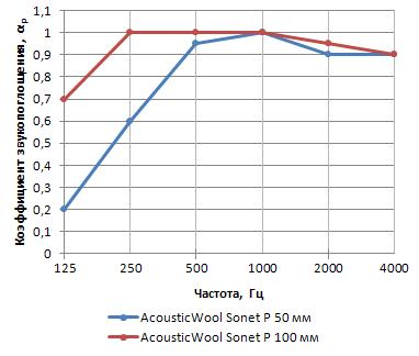

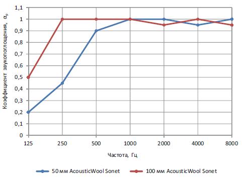

Postby Majk » 10 Mar 2018, 22:52
Здравствуйте
У меня вопрос по полу на лагах , конструкция №4 из перечня. В качестве шумопоглотителя рекомендованы плиты AcousticWool Sonet
На белорусском рынке присутствуют эти плиты, а также плиты AcousticWool Sonet P (Perfect). Какая плита лучше с точки зрения эффективности звукопоглощения? Если верить информации продавца, то коэффициент звукопоглощения второго варианта несколько ниже, при том, что цена более чем в 2 раза выше.
Postby Андрей Смирнов » 11 Mar 2018, 14:36
Сравнить звукопоглощающие свойства акустических минеральных ват Acousticwool Sonet и Sonet P (Perfect) можно на сайте производителя http://www.acoustic.ua/production/772.html?g=4&page=0
Sound absorption Acousticwool Sonet.JPG (22.76 KiB) Viewed 40238 times
Acousticwool Sonet P отличается почти в 2 раза более высокой плотностью (80 кг/м3 vs 48 кг/м3).
Кроме того, вата Acousticwool Sonet P каширована с одной стороны стеклохолстом черного цвета для исключения эмиссии базальтовых волокон.
Это позволяет использовать её в негерметичных звукопоглощающих конструкциях.
Для укладки между лагами в конструкции пола вполне достаточно ваты Acousticwool Sonet 48 кг/м3.
