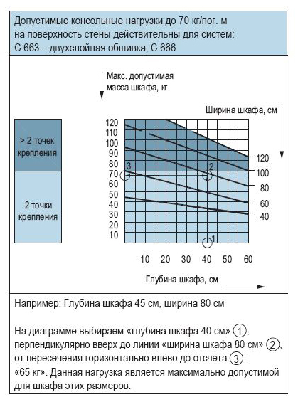

Postby Андрей Смирнов » 29 Jul 2020, 12:57
В чем проблема навешивать элементы интерьера на ГКЛ?
Консольные нагрузки более чем достаточны, см. viewtopic.php?p=15199#p15199

Postby Boban » 29 Jul 2020, 13:24
Андрей Смирнов wrote:В чем проблема навешивать элементы интерьера на ГКЛ?
Правильно ли понял, что можно сверлить облицовку и вешать картины и ковры? Или сверлить надо облицовку так чтобы попасть в металлическую стойку каркаса и крепить на металлическую стойку? Разве не ухудшит сверление изоляционные свойства каркаса?

Postby Nikita » 29 Jul 2020, 13:35
Можно вешать много чего, целится не обязательно в профиль: несущим элементом являются листы ГКЛ или из комбинация с ГВЛ.
Есть диаграммы нагрузок от КНАУФ, можете изучить, либо на слово поверить, что с прочностью все нормально.

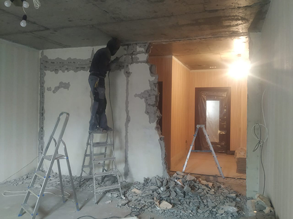

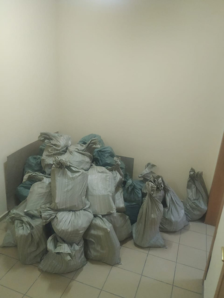

PS касательно демонтажа скажу так же из своего опыта: блочные перегородки можно аккуратно разобрать и при готовом ремонте, работы на пару часов, такие стенки хлипкие, отламываются по блоку от одного удара. На пол листы оргалита укладываются, стены в пленку. Даже с учетом демонтажа и контейнера получается сильно дешевле варианта с двухсторонней доп. изоляцией и, главное, сохраняется полезная площадь помещений.
А какая площадь перегородки которую вы сносили у вас была? Судя по фото перегородка у вас граничала с коридором. У меня сложнее, перегородка 12 кв м и расположена между комнатами, то есть ремонт, обеих комнатах на случай сноса. Сейчас я как бы перед выбором либо терпеть и пожить немного и позже продать, либо вкладываться, так как кроме этой перегородки ещё нужно звукоизолировать межквартирные стены.

Postby Nikita » 30 Jul 2020, 09:22
Какие только не были, и между комнатами и с коридором. Фото приведено с одного из последних объектов, что были на телефоне, вам для примера, что это реально сделать за небольшие деньги и с сохранением ремонта.
