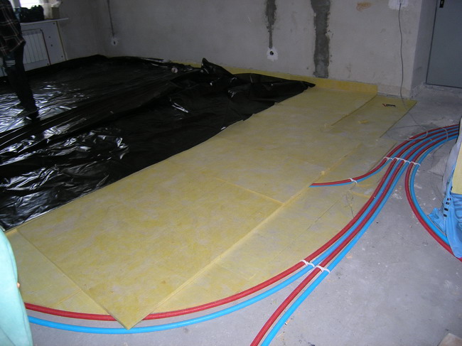

Стяжка поверх акустической ваты изолирует и ударный и воздушный шум, а применение любых тонких полимерных вспененных мембран улучшает изоляцию только ударного шума.

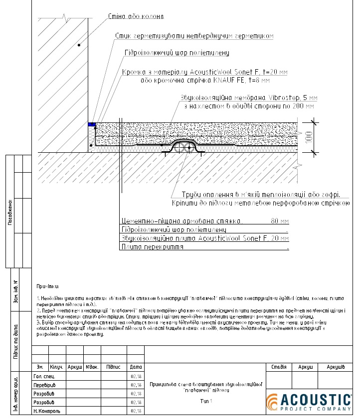

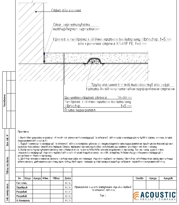

Видел этот чертеж и так я и хотел сделать, но у меня произошел когнитивный диссонанс в точке пересечения трубопроводов.
Предположим я понял все, что прочитал на форуме и в альбомах. Тогда
1. Если делать все по строительным нормам, то черновая стяжка минимум 55 мм, а скорее 60 мм. И на оставшихся 25-30 мм высоты чистовой звукоизолирующую у меня поместился только Vibrostop 5 мм + наливной пола Кнауф 25 мм. Больше ничего не помещается... (и как тогда архитекторы хотели, чтобы я сделал обязательную изоляцию ударного шума - не понятно)
2. Если же делать по "адаптированной" схеме как на чертеже, то для стяжки 85 мм должно быть 25 мм ваты + 60 мм тяжелой стяжки. Тогда точка пересечения трубопроводов будет возвышаться над уровнем ваты на 30-35 мм. Что выше плоскости армирования (1/3 высоты). И сама стяжка над ватой будет толщиной 25-30 мм.
