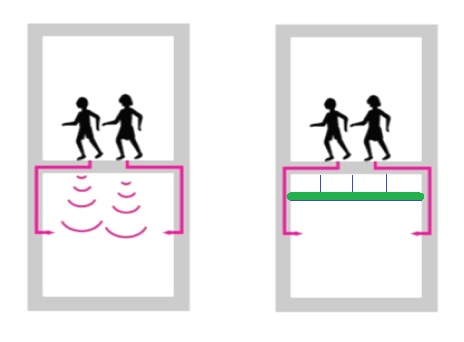

Перегородки из гипсолита очень хорошо переизлучают звук, особенно структурный (ударный) с перекрытий потолка (см. рис.)
Поэтому выполнение только одного ЗИ потолка может снизить но не исключить полностью проблему стука каблуков от соседа сверху.
