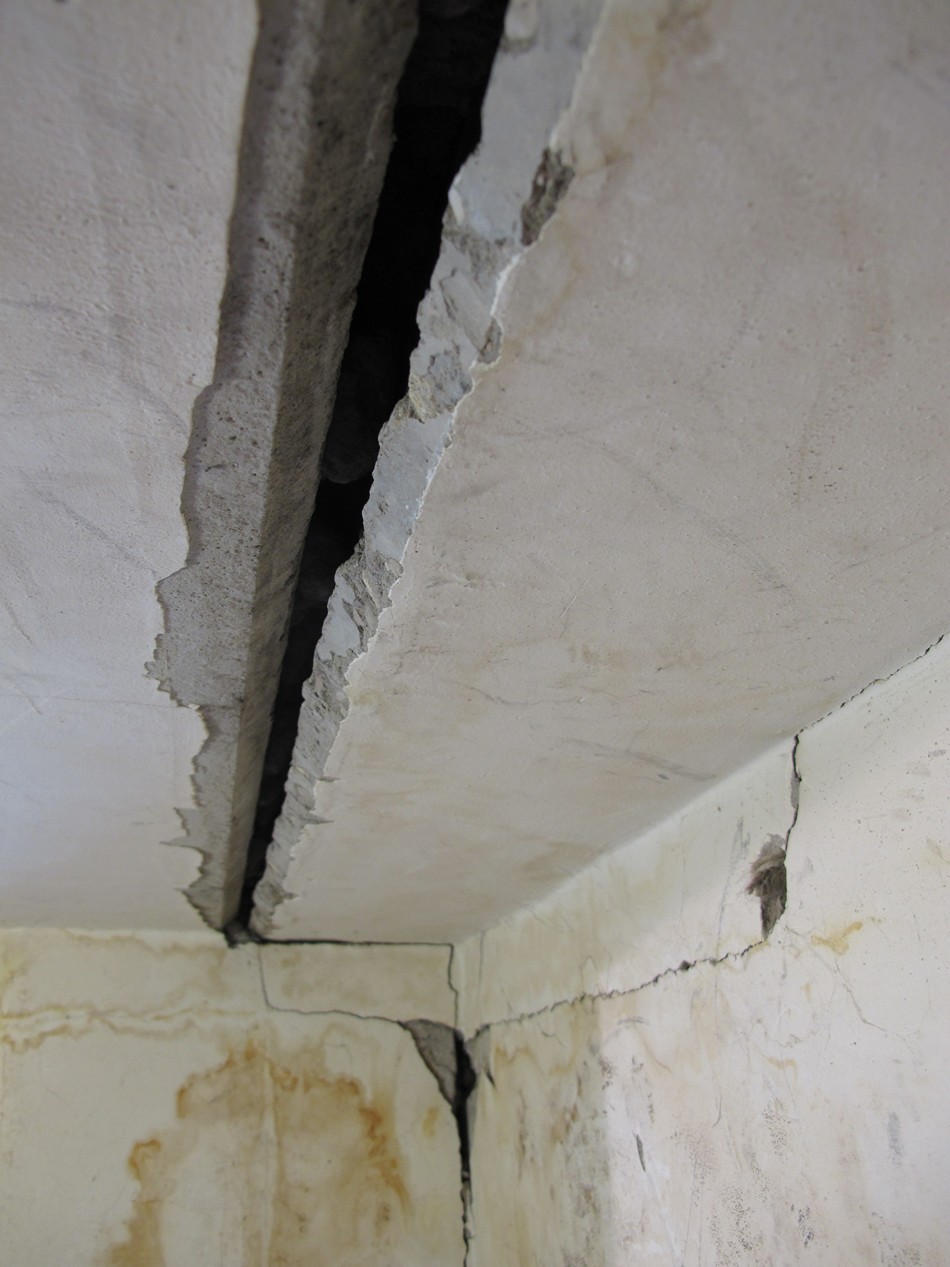

Через швы между панелями проникает шум от соседей сверху - топот, лай собаки, громкая музыка и т.д. В непоследственной близости от шва можно слышать телевизор, разговоры.

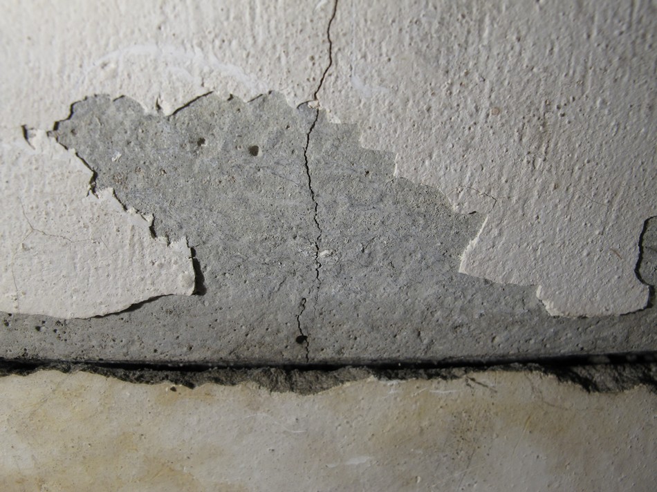

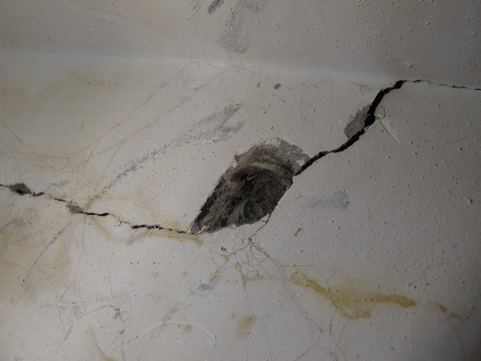

Швы заполнены ошметками песко-песко-песко-цементукрали-бетона. От швов отходят трещины.

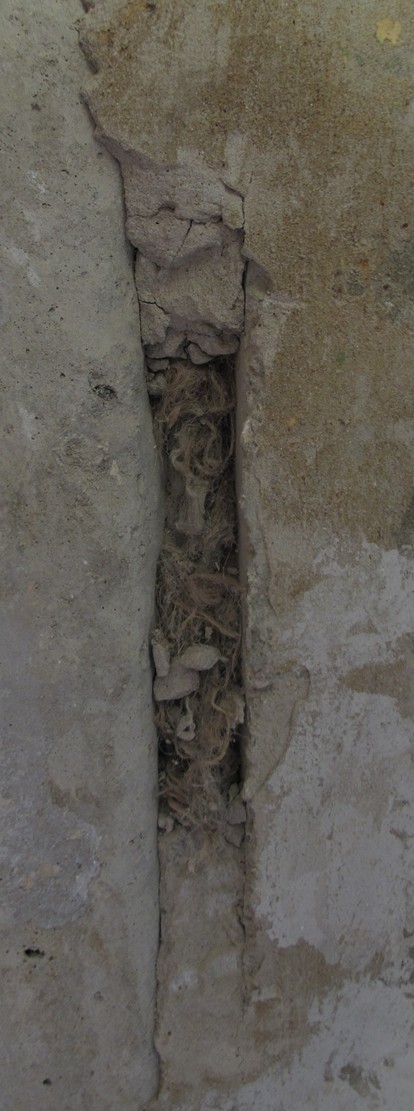

Между стеной и потолком, а также в стеновом шве заложена какая-то прокладка, напоминающая скомканную льняную/джутовую веревку. Порекомендуете заменить ее на такую-же пропитанную минеральную вату или оставить как есть и заштукатурить?

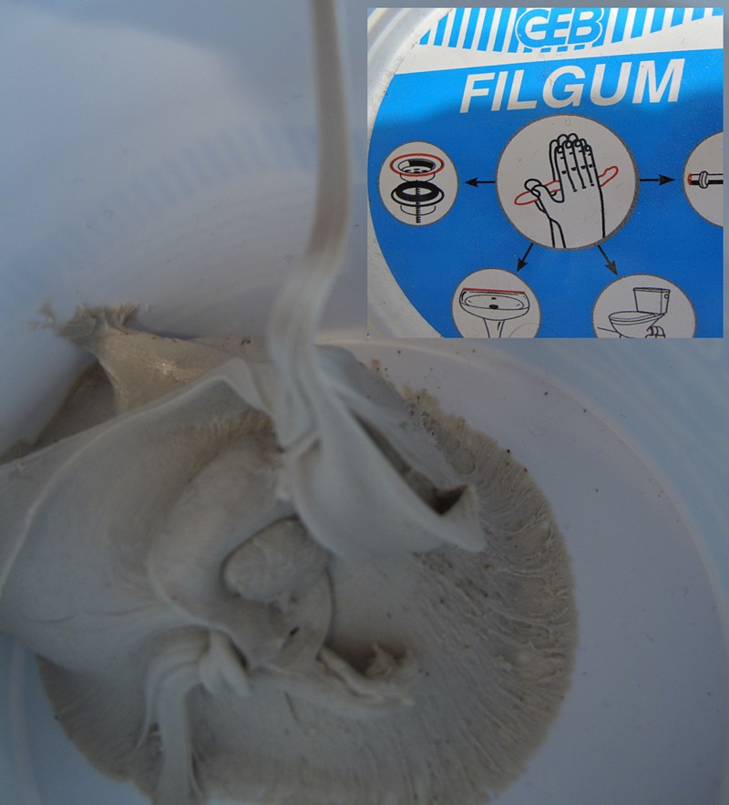

Как должен выглядеть нетвердеющий герметик? Как замазка, консистенции сметаны? У меня есть нетвердеющий сантехнический герметик:
Такого типа искать герметик?
И еще один вопрос. Улучшится ли звукоизоляционные свойства стены/шва, если заменить паклю, набитую в шов/верхнюю часть стены у потолка, на минеральную акустическую вату?

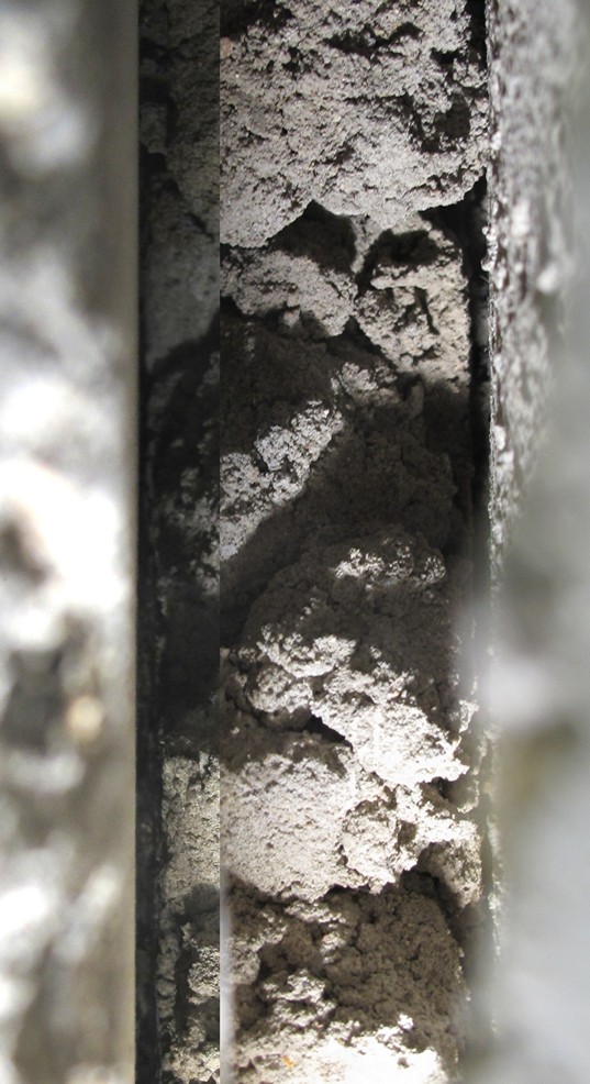

Очистил шов на глубину 80-110 мм. Достаточно ли этого или чистить дальше?
Видно что висящая часть раствора отстает от стенок плит перекрытия на 2-5 мм. Либо плиты разошлись, либо раствор "ужался".
В любом месте висящий остаток раствора можно с легкостью приподнять на ~5 мм, после чего он обо что-то (на слух деревянное) ударяется. Хочется его вклеить чем-нибудь в проем, но не думаю что это возможно без специализированного насоса.
