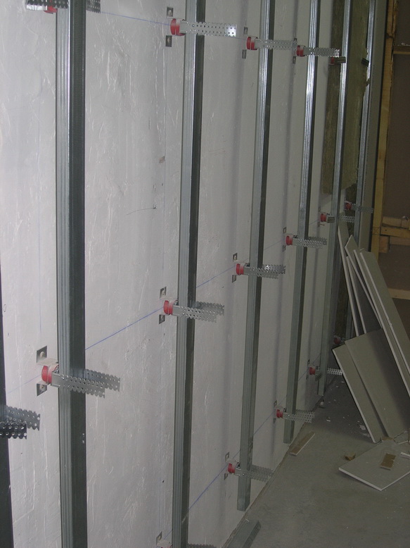

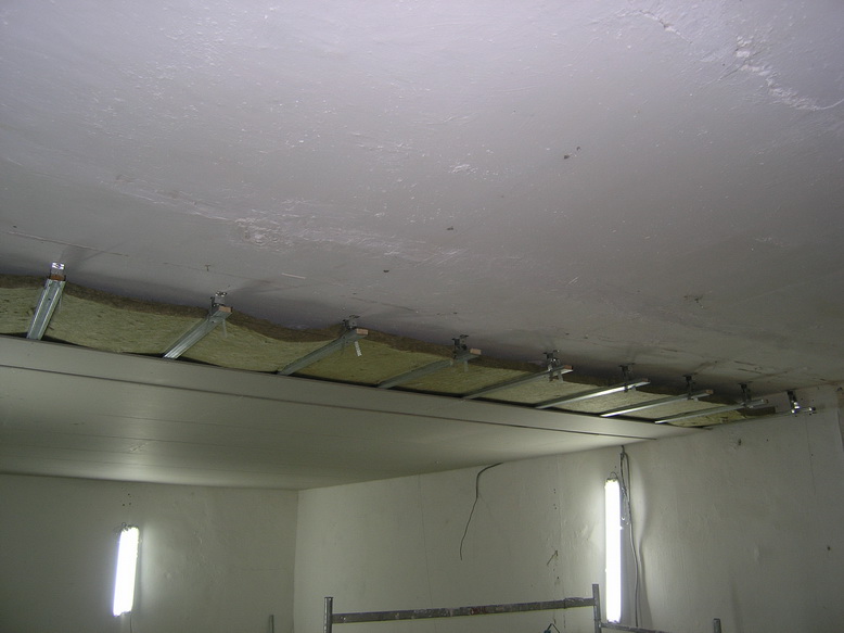

На сайте vibrofix.com в "Объектах" есть следующая картинка http://www.vibrofix.com/img/objects/p4218531_resize.jpg без крепления профилей к полу. Так можно? Разве крепления vibrofix CD не перекосятся при добавлении массированной ГКЛ облицовки? И так тоже можно http://www.vibrofix.com/img/objects/p4148433_resize.jpg?

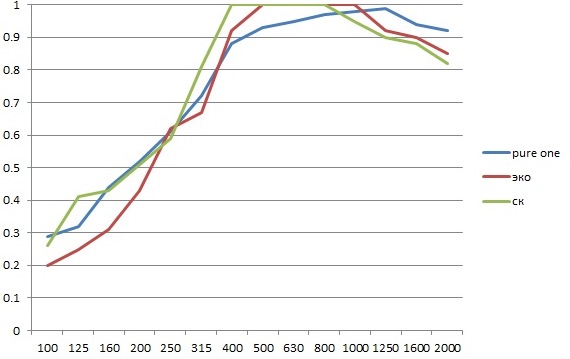

Есть еще один вопрос, который все набил оскомину уже. По вате. Не ругайте, но на московском рынке не очень все хорошо с хорошей акустической ватой + куча шарлатанов. Товарищи из московского представительства акустик групп утверждают, что плотность шуманет эко 30 кг/м3. Ursa PureOne 34 PN в брикетах имеет плотность 20 кг/м3 (вес упаковки 1250*600*50 12 шт - 9 кг). Кто лукавит? Также есть акустические испытания (сравнение ват Pure one 34, Rockwool и Izover http://vestnik.kazntu.kz/files/newspapers/33/923/923.pdf). Ursa смотрится неплохо в сравнении. Мне на самом деле все равно кто там чего отбраковывает, кто что под каким именем продает. Я просто хочу купить лучший/хороший материал за разумные деньги. Рассматриваю:
- Ursa П-30 фасад (кашированную) плотность 30 кг/м3 (он же шуманет СК)
- Ursa П-35, плотность 35 кг/м3
- Ursa П-45, плотность 45 кг/м3
- Ursa Pure One 34, плотность 20 кг/м3 (говорят, что это шуманет эко, но почему у них декларированные плотности разные?)
сравнение коэффициентов поглощения Pure one 34 и шуманетов:
Я все понимаю, что плотная вата лучше на НЧ. Но протоколы испытаний это не всегда подтверждают. Прошу дать совет по вате.

7. по указанным ссылкам перекосов никаких нет. Это фотографии процесса строительства кинотеатральной Dolby студии. Листы ГКЛ не "висели" на каркасе, а опирались на упругую прокладку, которая и принимала на себя всю нагрузку от облицовки. Таким образом облицовка крепилась только к стенам с помощью vibrofix cd и не имела контакта с полом и потолком.
8. по поводу плотности надо доверять производителю, а производителем PureOne является URSA. Акустик Групп не производит никакой минеральной ваты, просто в российских сертификатах есть только одна графа "Изготовитель/Продавец", она и заполняется. Это не означает, что Акустик Групп торгует плохой ватой, это обычная технология Privat Label, только об этом, как правило, умалчивают.
Из приведенных примеров я бы посоветовал следующую иерархию: Ursa П-45, Ursa П-35, Ursa PureOne, хотя между П-45 и PureOne я бы еще поставил Rockwool Acoustic Batts - дешево и сердито :)
