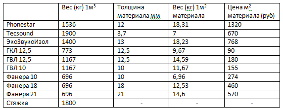

Я составил таблицу, сравнения разных материалов, наиболее часто встречающихся в рекомендациях менеджеров :) и специалистов (надеюсь она пригодится не только мне)
По этой таблице я посчитал суммарную массу 1м2 настила пола, она получилась равной 40кг

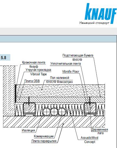

Postby Андрей Смирнов » 11 Feb 2013, 11:42
Привет, Andrew
во-первых, самое главное: настоятельно не рекомендую реализовывать в панельном доме принцип "комната в комнате" по классической схеме с опиранием стен и потолка конструкции только на плавающий пол. Это конечно самый эффективный метод, но при этом вес всей конструкции будет приложен только к перекрытию пола. Лучше всего распределить нагрузку между полом, стенами и потолком помещения. Это несложно сделать с помощью эластичных креплений Vibrofix. При этом суть принципа "комната в комнате" сохранится, а нагрузка на перекрытие будет только от плавающего пола, что позволит увеличить его массу.
Наибольшей эффективностью будет обладать конструкция пола с наибольшей массой и и наименьшей резонансной частотой. Поэтому из перечисленных конструкций наиболее приемлем вариант 2. Только в этом случае поверх стяжки уже не требуется укладывать никаких мембран или фанеры разной толщины. Достаточно одного слоя фанеры или ОСБ в качестве подосновы для финишного покрытия.
Комбинировать минеральные ваты различной толщины, в данном случае, можно только теоретически. Вполне достаточно слоя 50мм Rockwool Acoustic Batts. Более эффективно будет применение Sylomer толщиной 25 мм вместо 12,5 мм, а более технологично применить крепления для лаг Vibrofix Floor. Это позволит значительно снизить резонансную частоту плавающего пола.
Плавающий пол Vibrofix - стяжка.JPG (47.57 KiB) Viewed 20062 times
Стяжка поверх слоя ОСБ может быть гипсовой, ЦПС или бетонной.

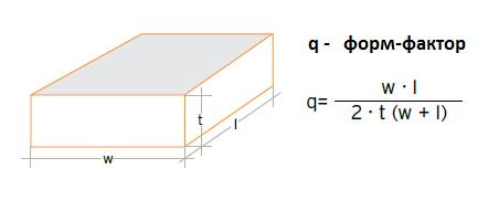

В случае опор из силомера необходимо дополнительно учитывать форм-фактор, т.е. отношение площади опоры к площади боковой поверхности. В данном случае наименьшая резонансная частота достигается при применении точечных опор из более жесткого материала, нежели для случая ленточных опор и более мягкого материала. Собственно, на этом принципе и построена конструкция упругих опор Vibrofix Floor для плавающих полов на лагах.

Под лагами устанавливаются опоры квадратной или прямоугольной формы (лента это тоже опора прямоугольной формы).
Уменьшать упругость (плотность) опоры нельзя бесконечно, конструкция пола должна быть устойчивой.

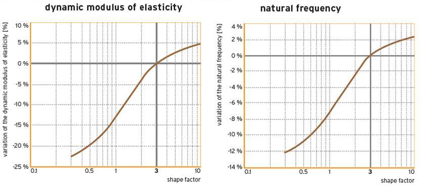

Поэтому иногда бывает правильнее применить более плотный материал, но с меньшим форм-фактором (точечная опора), чем более мягкий материал с большим форм-фактором (ленточная или полноплоскостная опора). Дело в том, что уменьшение значения форма-фактора для одного и того же типа материала Sylomer приводит к уменьшению значения динамического модуля упругости и, как следствие, снижению резонансной частоты опоры при прочих равных условиях.
форм-фактор vs частота.JPG (51.8 KiB) Viewed 20007 times

Андрей Смирнов wrote:уменьшение значения форма-фактора для одного и того же типа материала Sylomer приводит к уменьшению значения динамического модуля упругости
Это я понимаю - к примеру у нас есть колонна площадью основания 1кв.м. под которую нужно положить силомер. Очевидно, что если сделать расчеты для форм-фактора площадью 1кв.м. и высотой 25мм (полноплоскостная укладка), то расчитанный тип силомера нельзя будет например порезать на ленты шириной 5см и уложить их только по периметру основания колонны, так как площадь силомера снизится (0,2кв.м.), возрастет нагрузка на материал и следовательно уменьшится значение модуля упругости (материал станет более жестким за счет бОльшего сдавливания) Поэтому, если мы уменьшаем площадь материала мы должны использовать более твердые(жесткие) его виды.
Однако не могу понять, почему лучше положить твердый материал малой площади, чем более мягкий материал бОльшей площади в случае пола по лагам.
Вы говорите, что конструкция должна быть устойчивой, поэтому применение более жесткого материала предпочтительнее, но разве это так критично для пола по лагам? Разве ленточный способ укладки силомера настолько существенно снижает устойчивость конструкции, что на первый план встает устойчивость и только потом максимально возможная мягкость?
Я всегда думал, что применение более плотных марок силомера обусловлено лишь весом конструкции, что в идеале нужно стремиться использовать максимально мягкий материал, так как он эффективнее гасит вибрации.

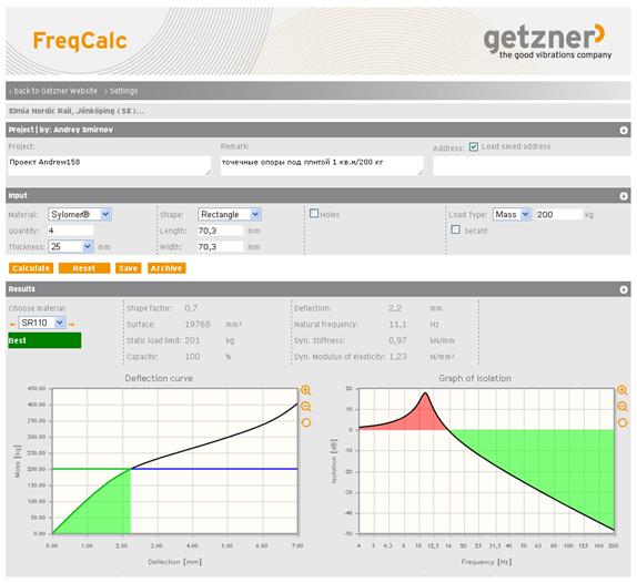

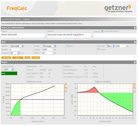

Выкладываю результаты расчетов эффективности виброизоляции бетонной плиты размером 1х1 м и массой 200 кг с помощью ленточного и точечного типа опор одинаковой толщины 25 мм.
Обратите внимание на типы материалов, которые являются наиболее оптимальными для обоих случаев (статические нагрузки равны 100%), на резонансные частоты, на форм-факторы, на значения динамической жесткости опор в обоих случаях.
Ленточные опоры SR11.JPG (42.61 KiB) Viewed 20002 times
Точечные опоры SR110.JPG (41.14 KiB) Viewed 20002 times

Андрей Смирнов wrote:Вы почему-то не воспринимаете то, что я написал и какую информацию содержат графики, которые я выложил.
В графиках действительно так и не разобрался( не понимаю, что они показывают и объясняют.
А вот расчеты 2х варинатов силомера действительно интересны!
Насколько я понимаю, SR11, обладая меньшей упругостью (0,19) войдет в резонанс на более высокой частоте (<=18Гц), чем более упругий (1,23) SR110 (<=15Гц)
Также SR11 на пиковой критической частоте 13Гц передаст 12dB (не знаю как это правильно написать)
А SR110 на своей пиковой критической частоте 11Гц передаст 18dB
Правильно ли я понял результаты в 2х таблицах?
Мои предыдущие предположения действительно не подтверждаются в данном случае, что взрывает мой мозг))
Спасибо за этот наглядный пример!

Postby Андрей Смирнов » 15 Feb 2013, 09:33
Andrew158 wrote: В графиках действительно так и не разобрался( не понимаю, что они показывают и объясняют... Мои предыдущие предположения действительно не подтверждаются в данном случае, что взрывает мой мозг))
В этом случае просто не стоит пытаться понять смысл достаточно сложных физических процессов. Просто доверьтесь профессионалу :)
Из результатов приведенных расчетов Вы тоже сделали не совсем верные выводы.
Основным результатом является то, что более жесткий материал, но с меньшим значением форм-фактора, позволяет достичь меньшего значения резонансной частоты и, следовательно, более высокой эффективности виброизоляции (см. те части графиков виброизоляции, которые залиты зеленым цветом).

Спасибо Андрей. Неплохо проиллюстрирован на этих двух графиках с SR110(более жестким, но точечным) и SR11(самым мягким) в среднем на 4-5 дБ увеличение ВИБРОИЗОЛЯЦИОННОЙ (!) способности на приведенном на графике диапазоне-.в том числе самом "подлянистом " диапазоне -35-200 Гц...При прочих равных условиях виброизоляция будет лучше при ПРАВИЛЬНОМ точечном распределегии более жесткого Силомера...
1) Наверное данные относительные цифры с графиков (та РАЗНИЦА в 4-5 дБ)в целом будут характеризовать и отличие точечного и ленточного способа И для целей ЗВУКОИЗОЛЯЦИИ (а не только для целей виброизоляции)(воздушного шума разного происхождения)
2) Разумеется в случае не тяжелого пола массой 200 кг , а в 6-7 раз более легкого пола из ДСП или ОСБ или ФАНЕРЫ данное различие в цифрах дБ будет численно иным . Но общая тенденция наверняка будет соответствовать тому.что мы видим на графишшках для 200кг стяжки-плиты.
Единственно, что меня Андрей немного смутило - это малое различие в нагрузках . То есть я предполагал что при различии предельных статических нагрузок для SR11 И SR110 в 10(!) раз площади суммарные их будут различатся раз так в 13-15 - чтоб для точечного распределения кусочков SR110 не залезть в область ,п где предполагается ...э....потеря -ухудшение упругих свойств. Откуда то засела в мозгу информаци, что при уменьшении форм - фактора ниже 1, надо площадь кусочков рассчитывать из предположения, что предельное статическая нагрузка реально(!) уменьшилась . Вроде это различие и в цифрах к графикам учтено- 184000 кв.мм для SR11 и 19800 кв.мм для SR110.... Просто мне казалось что это различие должно быть поболее в целях долговечности виброизоляционных свойств...
