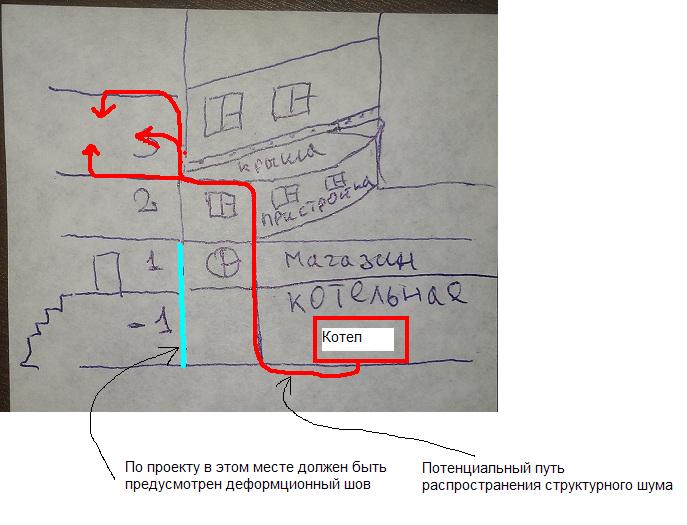

Здравствуйте,
Такая проблема:
Монолитный дом, стены все кирпичные, 3-й этаж.
Котельная находится на -1 этаже, в здании непосредственно под моими окнами.
Фундамент здания котельной - отдельный от дома.
Сверху котельной - магазин, который идёт над всей котельной и примыкает к дому.
Сосед, со 2-го этажа, строит капитальную пристройку из кирпича над магазином, при этом крыша пристройки жёстко соединяется ко мне в пол с внешней стороны дома по всему периметру квартиры(дом закругляется)
При этом свою внешнюю стену он разрушает, т.е. получается не балкон, а продолжение дома.
Схема, от руки, приложена.
И у меня появляется гул от котельной по всей квартире, при этом у него - тишина.
Что можно сделать?
Рассмотрю все варианты, разбор крыши с последующим правильным монтажом и т.д.
Обсуждаем только технические вопросы, юридические опускаем.

Как правило в подобных случаях проектом предусматривается устройство деформационного шва, который предотвращает распространение структурного шума из котельной и магазина в жилые квартиры (см. рис).
Пристройка соседа на первом этаже выполняет роль короткого замыкания ограждений котельной/магазина с наружной стеной жилого дома. Таким образом возможно появление канала косвенной передачи структурного шума из котельной в квартиры.
Почему у вас в квартире слышен гул котельной, а у соседа снизу не слышно не совсем понятно, но причин может быть несколько.
Источником структурного шума является не только сам котел, а также трубопроводы, к нему присоединенные. Возможно во время строительства пристройки были нарушены меры по виброизоляции трубопроводов отопления и горячего водоснабжения (прокладка трубопроводов через стены и перекрытия должна быть в виброизолированных гильзах). Это тоже может существенно добавить шума в квартирах.

Postby ab777 » 19 Dec 2012, 12:05
На самом деле у соседа также слышно... Т.е. всё таки шум идёт через монолит соединяющий дом и котельную.
Если рассматривать внутреннюю изоляцию квартиры или отдельных комнат от такого шума, есть ли методы и насколько эффективны они будут?

Postby Андрей Смирнов » 19 Dec 2012, 12:21
ab777 wrote:На самом деле у соседа также слышно... Т.е. всё таки шум идёт через монолит соединяющий дом и котельную.
Вот теперь все встало на свои места и ситуация вполне объяснима и понятна :)
Защита от структурного шума только одна - реализация строительного принципа "комната в комнате" с полной акустической развязкой от несущих конструкций здания. Но это очень затратно и трудоемко.
Наиболее эффективно конечно виброизолировать источник, т.е. оборудование в самой котельной, но не знаю насколько это реализуемо в принципе.
